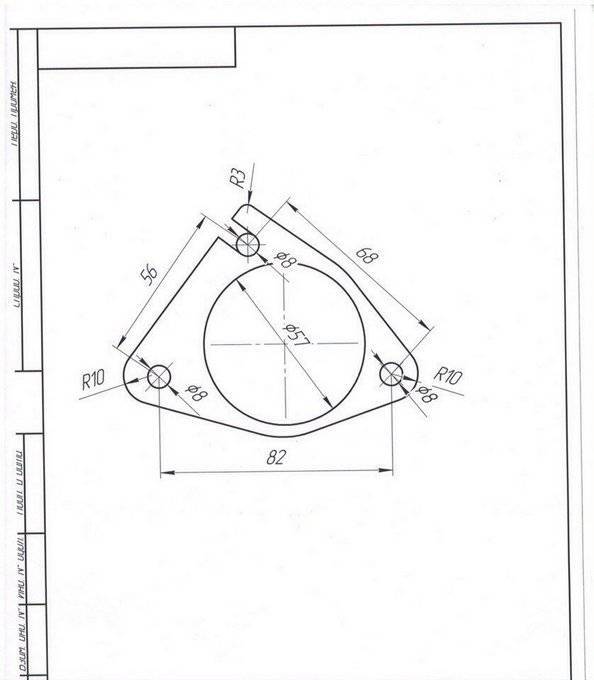

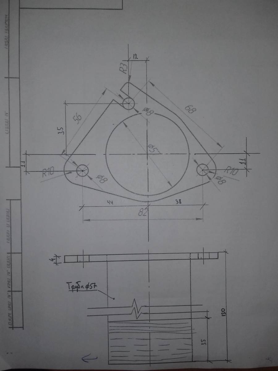

Павел331 Опубликовано 14 июля, 2017 Жалоба Поделиться Опубликовано 14 июля, 2017 Поищи на драйвер. Там есть информация. Я сейчас себе выточил, но пока не ставил. Гараж занят и машина нужна. Могу чертежи скинуть. На впускной коллектор точно подходит по болтам, только угадать под каким углом трубу вварить. Остальное ещё нужно примерять. Заглушку на подогреватель делал из трубы стальной наружным диаметром 45 мм. Ссылка на комментарий Поделиться на другие сайты Поделиться

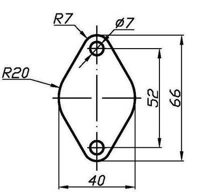

Павел331 Опубликовано 16 июля, 2017 Жалоба Поделиться Опубликовано 16 июля, 2017 Я вытачивал через знакомых. Переходник на впускной коллектор и заглушку в тройник перед интеркуллером из черной стали, заглушку на ЕГР из оц. листа толщиной 1 мм. В процессе долгих поисков нашел группу https://vk.com/weldingar. Обратился, но запрос оставили без внимания. Но хотел узнать просто цену. А вчера общался с родственником, так тот случайно проговорился, что у него остался такой комплект с 607-го . Поищи, кто связан с обработкой металла и попроси. Ничего сложного нет и материала мало идет. Мне вообще делали в организации, которая монтажом сантехники занимается. Толковый токарь все быстро сделает. Ссылка на комментарий Поделиться на другие сайты Поделиться
Павел331 Опубликовано 8 октября, 2017 Жалоба Поделиться Опубликовано 8 октября, 2017 Кстати, заглушку на подогреватель все-таки поставил. Действительно, размер наружный 45 мм, длина 50 мм. Вставил в тройник, а конец с заглушкой завернул вверх к воздушному фильтру, чтобы не болтался в районе радиатора. Ссылка на комментарий Поделиться на другие сайты Поделиться
