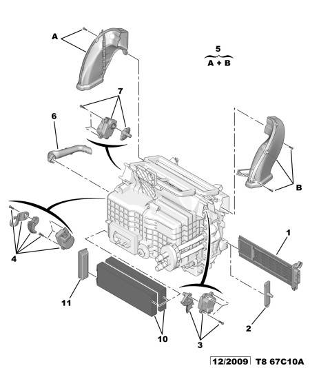

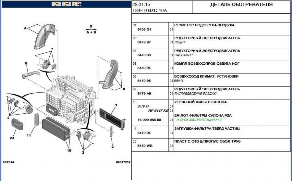

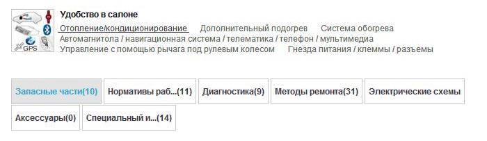

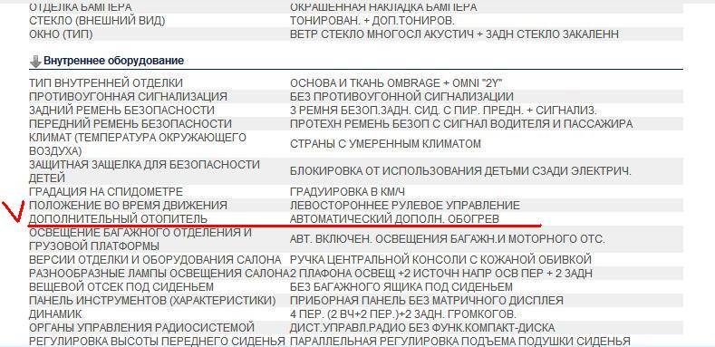

В 1,6hdi должен быть во всех. Возможно сервисбокс подскажет по вин-коду в характеристиках. Или ищи в техразделе:

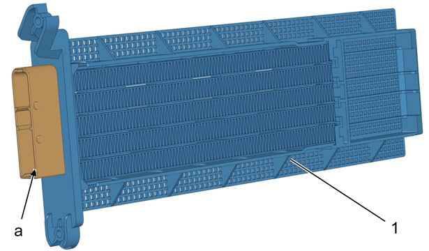

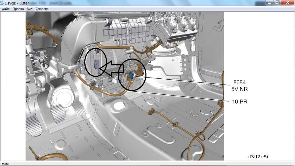

Alexmaker, стоит у всех дизельных авто. Прверить работу можно 2мя способами.
1. Диагностикой - в БСИ покажет в разделе дополнительный отопитель - активно
2. Через минут 5 пойдет теплый воздух из рефлекторов. При работе на ХХ через 5 минут при забортной -10 температура ОЖ будет +5С, и мы никак не ощутим влияния на работу печки. А вот допобогрев проявит себя именно теплым воздухом.
