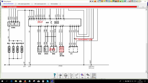

патроль Опубликовано 21 февраля, 2018 Жалоба Поделиться Опубликовано 21 февраля, 2018 Тахометр работает от датчика коленвала через ЭБУ. 11 пин ЭБУ идет на приборку для тахометра, провод 426. Возможно от диагностического разъема. 3 минуты назад, FraerFakk сказал: а у меня сзади где подключаются рычаги Ты случайно с датчиком скорости не перепутал? Это на всякий случай. Ссылка на комментарий Поделиться на другие сайты Поделиться

патроль Опубликовано 21 февраля, 2018 Жалоба Поделиться Опубликовано 21 февраля, 2018 Волга и пежо разные машины. Вот схема: Ссылка на комментарий Поделиться на другие сайты Поделиться
FraerFakk Опубликовано 21 февраля, 2018 Жалоба Поделиться Опубликовано 21 февраля, 2018 13 минут назад, патроль сказал: Волга и пежо разные машины. Вот схема: В чем смотришь? Можешь ссылку дать на прогу? И как определить 426 провод? Ссылка на комментарий Поделиться на другие сайты Поделиться
патроль Опубликовано 21 февраля, 2018 Жалоба Поделиться Опубликовано 21 февраля, 2018 Автодата. Стоит у меня. Нумерация проводов на схеме соответствует нанесенной на провод. Протри его от разъема и увидишь цифры. Сопротивление ДК, измеряется между 1 и 2 пинами и находится в пределах 200-500ом. И не надо нажимать постоянно "цитировать". разве не видишь что за тобой подчищают. Ссылка на комментарий Поделиться на другие сайты Поделиться

патроль Опубликовано 21 февраля, 2018 Жалоба Поделиться Опубликовано 21 февраля, 2018 Ты на схему внимательно смотрел? Датчик подключен к ЭБУ, а не к приборке. А ЭБУ управляет насосом дизеля. Проверяй все провода, датчик можешь пробовать ставить исправный. Удовольствие зреть тахометр, может стоить ЭБУ, если с ним проводить эксперименты. Ссылка на комментарий Поделиться на другие сайты Поделиться
FraerFakk Опубликовано 21 февраля, 2018 Жалоба Поделиться Опубликовано 21 февраля, 2018 5 минут назад, патроль сказал: Ты на схему внимательно смотрел? Датчик подключен к ЭБУ, а не к приборке. А ЭБУ управляет насосом дизеля. Проверяй все провода, датчик можешь пробовать ставить исправный. Удовольствие зреть тахометр, может стоить ЭБУ, если с ним проводить эксперименты. Просто думаю если подать на 3-ю ногу с ДКВ сигнал на ЭБУ то стрелка тахометра должна что-то показать? Ссылка на комментарий Поделиться на другие сайты Поделиться

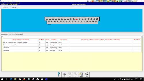

патроль Опубликовано 21 февраля, 2018 Жалоба Поделиться Опубликовано 21 февраля, 2018 Изучи эту картинку, может она поможет понять что к чему: Ссылка на комментарий Поделиться на другие сайты Поделиться
FraerFakk Опубликовано 21 февраля, 2018 Жалоба Поделиться Опубликовано 21 февраля, 2018 (изменено) 46 минут назад, патроль сказал: Изучи эту картинку, может она поможет понять что к чему: Картинку изучал, но мне это ничего не дало кроме того при частоте в 100 Hz на тахометре будет должно показать 3000 оборотов)) Тут же не написано что вольтаж такой должен, как по мне должен быть слабенький сигнал. ЕЩЕ прикол: поставил панель передней защитной крышки. Начал дергать стрелку тахометра. Пальцем доводил до 6к. При отпускании она зависла на 1000, потом опять довел до 6к, она зависла на 1,5к и так далее. Выключаю зажигание падает на ноль. Походу приборка)) Изменено 21 февраля, 2018 пользователем FraerFakk Ссылка на комментарий Поделиться на другие сайты Поделиться
FraerFakk Опубликовано 22 февраля, 2018 Жалоба Поделиться Опубликовано 22 февраля, 2018 Чему верить?? Тут на схеме 11,30,19 идут на ДК, а в автодате 8,23,25. Из ЭБУ на панель приборов идет с 6-ой ножки ЭБУ, в автодате с 11. На панель приборов приходит на 23 ногу, в автодате на тоже на 23. Ссылка на комментарий Поделиться на другие сайты Поделиться
патроль Опубликовано 22 февраля, 2018 Жалоба Поделиться Опубликовано 22 февраля, 2018 Верят или не верят в бога. Тут все проще, смотришь по месту сравнивая со схемой. Дизель дизелю рознь. Я дал схему по твоему VIN. Есть дизеля у которых и ЭБУ нет. Если контрольные данные даны в герцах, значит частота главный показатель сигнала управления. Исправность работы самого тахометра можешь проверить частотой 50Гц, грубо говоря подав не выпрямленное напряжение с любого маломощного трансформатора с напряжением 5-10В. А какие при этом должны быть показания, построив график по данным таблицы. И последнее, как видно из твоей схемы, сигнал не поступает непосредственно на прибор, а на электронный блок. Какую работу выполняет последний, я не знаю. Ссылка на комментарий Поделиться на другие сайты Поделиться
