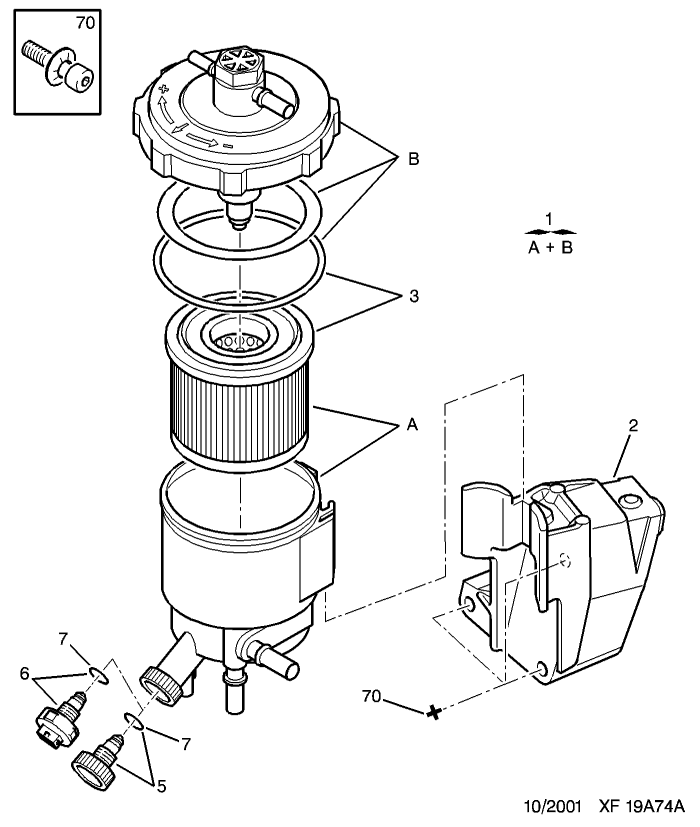

Prosto_Andrei Опубликовано 13 августа, 2012 Жалоба Поделиться Опубликовано 13 августа, 2012 Всем доброго дня! Перечитав тему, что-то я запутался. Как я понял на разные типы стакана идут разные фильтры, так ведь? Подходит время планового ТО и вот подбираю себе расходники. Двигатель у меня 2.0 HDI RHY (DW10TD). У меня топливная Bosch. Правильно, что мне нужен фильтр KX 87D? По каталогу есть ещё вот такой KX85. В чем разница? Если что стакан у меня вот такой Filter Сильно не пинайте - первый дизель, первая замена =) Ссылка на комментарий Поделиться на другие сайты Поделиться

rus406 Опубликовано 13 августа, 2012 Жалоба Поделиться Опубликовано 13 августа, 2012 Может кто менял себе стакан фильтра Бош на Сименс с подогревом. Какие нюансы есть?Так понял при замене стаканов необходимо решить следующие проблемы:1. У стаканов разные кронштейны для крепления2. У Сименс отсутствует перепускной клапан на обратку как у Бош3. Необходимо менять трубки тк Бошевские на Сименс не подходят.Если пункты 1 и 3 ещё как то можно решить, то как сделать клапан на фильтре Сименс как у Бош?Если кто менял или знает как правильно поменять - подскажите. А то скоро зима, а бегать с бубном вокруг машины уже надоело.)))Про радиатор под днищем и заборник в баке пока речь не идёт.Советы, заправляться хорошей салярой, прошу не давать!PS: Перечитал всю тему, так ответа и не нашёл по замене. Вариант с установкой фильтра от мерена пока не рассматриваю. Ссылка на комментарий Поделиться на другие сайты Поделиться

ded-boroded Опубликовано 13 августа, 2012 Жалоба Поделиться Опубликовано 13 августа, 2012 Может кто менял себе стакан фильтра Бош на Сименс с подогревом. Какие нюансы есть? Так понял при замене стаканов необходимо решить следующие проблемы: 1. У стаканов разные кронштейны для крепления 2. У Сименс отсутствует перепускной клапан на обратку как у Бош 3. Необходимо менять трубки тк Бошевские на Сименс не подходят. Если пункты 1 и 3 ещё как то можно решить, то как сделать клапан на фильтре Сименс как у Бош? Если кто менял или знает как правильно поменять - подскажите. А то скоро зима, а бегать с бубном вокруг машины уже надоело.))) Вот тебе информация, но не проверенная на практике (сам как-то думал заняться данной затеей).Нужно ставить топливный фильтр MAHLE FILTER (ФИЛЬТР ПОД ДАВЛЕНИЕМ) для СИСТЕМА ВПРЫСКА BOSCH С OPR 08975. Для этого: 1. Меняется кронштейн топливного фильтра (10) на 1902.33 2. Меняется сам топливный фильтр (1) на 1901.65 3. С трубопроводом нужно разбираться в зависимости от системы подогрева топлива на данный момент (ОЖ или проточник). Советы, заправляться хорошей салярой, прошу не давать!Ну тогда бодяжь ДТ с КО Вариант с установкой фильтра от мерена пока не рассматриваю.Почитай принцип работы ТФ Bosch, а особенно обрати внимание на величины давлений. Я думаю подкачивающий насос в баке не будет в восторге от еще одного фильтра.P.S. Данный вопрос можно рассмотреть более детально, но тогда с тебя фотоотчет Ссылка на комментарий Поделиться на другие сайты Поделиться
rus406 Опубликовано 13 августа, 2012 Жалоба Поделиться Опубликовано 13 августа, 2012 (изменено) Вот тебе информация, но не проверенная на практике (сам как-то думал заняться данной затеей).Нужно ставить топливный фильтр MAHLE FILTER (ФИЛЬТР ПОД ДАВЛЕНИЕМ) для СИСТЕМА ВПРЫСКА BOSCH С OPR 08975.В данном фильтре присутствует клапан перепускной как в моём фильтре на фотке ниже? Если нет то как решить этот вопрос? Изменено 13 августа, 2012 пользователем rus406 Ссылка на комментарий Поделиться на другие сайты Поделиться
ded-boroded Опубликовано 13 августа, 2012 Жалоба Поделиться Опубликовано 13 августа, 2012 В данном фильтре присутствует клапан перепускной как в моём фильтре на фотке ниже? Если нет то как решить этот вопрос?MAHLE FILTER (ФИЛЬТР ПОД ДАВЛЕНИЕМ). Да, присутствует. На моем фото три штуцера: вход ДТ от подкачивающего насоса, выход ДТ на ТНВД, выход ДТ в "обратку" . Ссылка на комментарий Поделиться на другие сайты Поделиться
