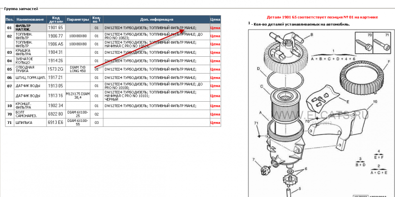

DRAGON Brest Опубликовано 22 декабря, 2012 Жалоба Поделиться Опубликовано 22 декабря, 2012 (изменено) Daiver мне кажется что либо ты туфту пишешь, либо екзист. Без обид...Если посмотреть на том же экзисте фильтр для этого стакана, то всё станент ясно. Вот и Вот. Без обид. P.S. А скрины у вас с элкатса, а не экзиста... Изменено 22 декабря, 2012 пользователем DRAGON Brest Ссылка на комментарий Поделиться на другие сайты Поделиться

rus406 Опубликовано 22 декабря, 2012 Жалоба Поделиться Опубликовано 22 декабря, 2012 А с чего вообще решили, что Mahle это Siemens? Вроде это разные производители. Из всего выше сказанного выходит: 1. Есть 2 топливные BOSCH и Siemens 2. На топливную BOSCH ставились фильтры BOSCH (с двумя трубками) и Mahle (с тремя трубками и подогревом) 3. На топливную Siemens ставились фильтры Mahle (с двумя трубками и подогревом) Да и по servicebox так Ссылка на комментарий Поделиться на другие сайты Поделиться

Модератор Citrin Опубликовано 22 декабря, 2012 Модератор Жалоба Поделиться Опубликовано 22 декабря, 2012 Объясняю последний раз для тех кто в танке. Эти стаканы ставились на моторы с системой впрыска БОШ(это 8-ми клапанные моторы(2.0) и 16-ти клапанные (2.0 и 2.2)) , и на моторы с системой впрыска Сименс(только 8-ми клапанные моторы (2.0)).\ Стакан сименс есть 2 вариантов- с 2-мя трубками и разъемом подогрева и 3-мя трубками и разъемом подогрева. Отличительная особенность стаканов Сименс-для смены фильтра нужно ОТКРУТЬТЬ КОЛЬЦО. А стакан БОШ(их кстати было 2 варианта тоже, но отличие у них в проточном подогреве) Стакан БОШ- это конструкция с 2-мя трубками, которые находятся на одной оси друг с другом, развернуты на 180 градусов. Отличительная особенность- гайка на размер 22 для откручивания КРЫШКИ стакана. Визуально БОШ сверху выглядит всегда одинаково. а вот снизу были отличия: стаканы простые, перед ним ставился ОТДЕЛЬНЫЙ проточный подогреватель, и стакан посложнее-у него в нижней части есть отвод , который идет к корпусу термостата. в таких стаканах подогрев топлива осуществлялся от ОЖ. ВСЕ. блеать. Кто хочет оспорить?? Ссылка на комментарий Поделиться на другие сайты Поделиться
Модератор Daiver Опубликовано 22 декабря, 2012 Модератор Жалоба Поделиться Опубликовано 22 декабря, 2012 Саш, тут без шансов, ему нужны какие то никому неизвестные факты. andi - тебе гугл в помощь. Найдешь что стакан с тремя трубками вверху - БОШ, то я ЛИЧНО извинюсь перед тобой. На сим тоже считаю вопрос закрытым. Ссылка на комментарий Поделиться на другие сайты Поделиться
andi. Опубликовано 22 декабря, 2012 Жалоба Поделиться Опубликовано 22 декабря, 2012 Наконец ситуация прояснилась. Спасибо. Последний вопрос, это Бош или Сименс. Ссылка на комментарий Поделиться на другие сайты Поделиться
Модератор Citrin Опубликовано 22 декабря, 2012 Модератор Жалоба Поделиться Опубликовано 22 декабря, 2012 Это стакан Сименс, а то что выделено красным в таблице означает одно- монтируется на моторы с системой впрыска БОШ. Ссылка на комментарий Поделиться на другие сайты Поделиться

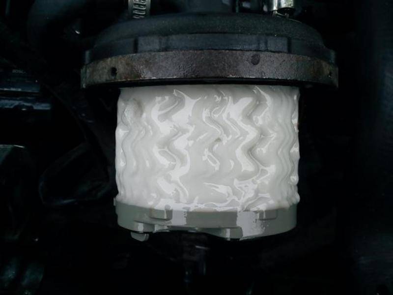

DIKar Опубликовано 24 декабря, 2012 Жалоба Поделиться Опубликовано 24 декабря, 2012 Расскажу свою историю. Отъездил три зимы на своем 406-ом rhz(bosch). Обогрев топлива у меня через теплообменник. Самое тяжелое было запустить его если температура опускалась ниже -15 градусов. 10-15 минут прогрева на холостых и поехал. При этом старался держать бак на половину заполненным. Ни каких присадок не лью(не верю в них). Два дня назад залил 50 л солярки + 20 л арктики. Вчера машина целый день стояла. Сегодня, когда заводил было -18. Машина завелась, поработала 10 мин и заглохла и больше не завелась! Достал фильтр, а он весь белый! Поменял его и отъездил целый день. То что нужен обогрев теперь нет никаких сомнений. Но появились сомнения о количестве топлива в баке. Ведь до этого 3 зимы не глохла, а тут первый раз зимой залил полный бак и первый раз заглох. Ссылка на комментарий Поделиться на другие сайты Поделиться
Skify Опубликовано 24 декабря, 2012 Жалоба Поделиться Опубликовано 24 декабря, 2012 Расскажу свою историю. Отъездил три зимы на своем 406-ом rhz(bosch). Обогрев топлива у меня через теплообменник. Самое тяжелое было запустить его если температура опускалась ниже -15 градусов. 10-15 минут прогрева на холостых и поехал. При этом старался держать бак на половину заполненным. Ни каких присадок не лью(не верю в них). Два дня назад залил 50 л солярки + 20 л арктики. Вчера машина целый день стояла. Сегодня, когда заводил было -18. Машина завелась, поработала 10 мин и заглохла и больше не завелась! Достал фильтр, а он весь белый! Поменял его и отъездил целый день. То что нужен обогрев теперь нет никаких сомнений. Но появились сомнения о количестве топлива в баке. Ведь до этого 3 зимы не глохла, а тут первый раз зимой залил полный бак и первый раз заглох. Кагда забило фильтр из под крышки стакана топливного фильтра соляра текла? DIKar 1 Ссылка на комментарий Поделиться на другие сайты Поделиться
