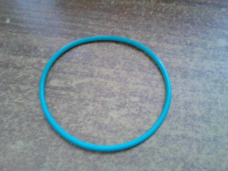

Valerik2005 Опубликовано 27 декабря, 2012 Жалоба Поделиться Опубликовано 27 декабря, 2012 Сегодня пришел в гараж и опять история повторилась Когда разобрал фильтр, он оказался чистым, а вот резинка задубевшая стала квадратной я ее немного руками отогрел, она опять приняла первоначальное состояние, все собрал. Еще раз завел, уже не текло. Так откатал пол дня, ни намека на течь. У меня сегодня таже история, машина правда 3 недели стояла, соляра ручьем. А какая резинка? Ссылка на комментарий Поделиться на другие сайты Поделиться
тяпа Опубликовано 27 декабря, 2012 Жалоба Поделиться Опубликовано 27 декабря, 2012 А еще делают большее отверстие в сеточке - и бак больше не беспокоит!а мусор тогда дойдет до фильтра тонкой очистки и менять придется чаще и забиватся будет темже порофином особенно в начале прогрева Ну да! Бак сразу нужно почистить! Я лично знаю, кто делал отверстия - и ничего! Правда это на "немцах" (ауди и пассат). Но фильтра меняются вместе с маслом. И парафин не беспокоит! спосибо конечно как вариант при минимуме парафина должно прокатить но с топливом в этом году что-то не нормальное арктика в -17 порофинилась так что нужно думать над подогревам бака Ссылка на комментарий Поделиться на другие сайты Поделиться
rus406 Опубликовано 27 декабря, 2012 Жалоба Поделиться Опубликовано 27 декабря, 2012 Чё та на пурфлюксах пошли резинки "палёные", у меня в морозы то же потекла. Хорошо была со старого фильтра, поменял теперь норм. Визуально, старая резинка оказалась более эластичной. Кроме того на той резинке, которая потекла, на кромке был чуть заметный кантик по окружности который обычно остаётся после отливки кольца. Возможно по нему и текло, а старая была ровная круглая, гладкая. Ссылка на комментарий Поделиться на другие сайты Поделиться

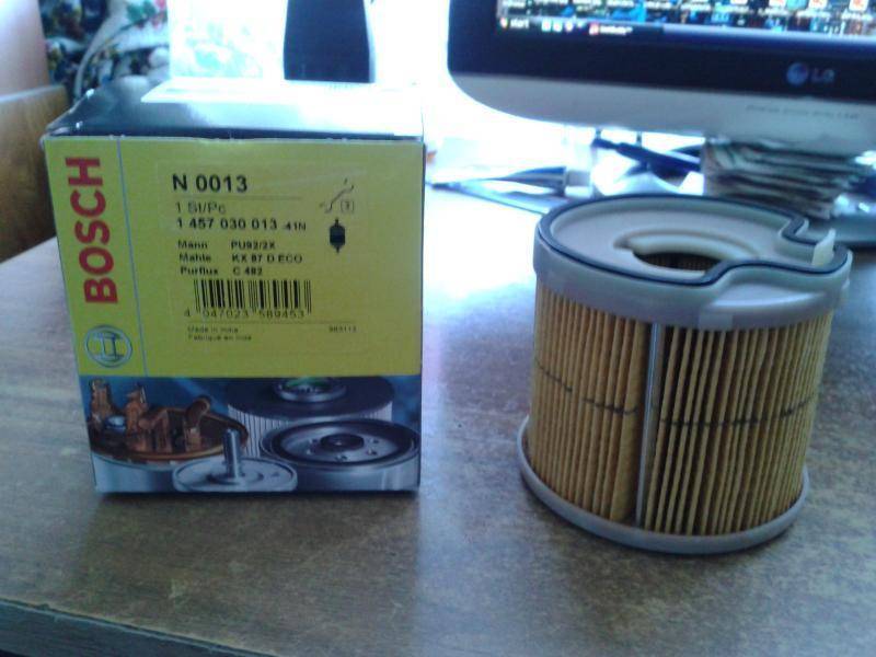

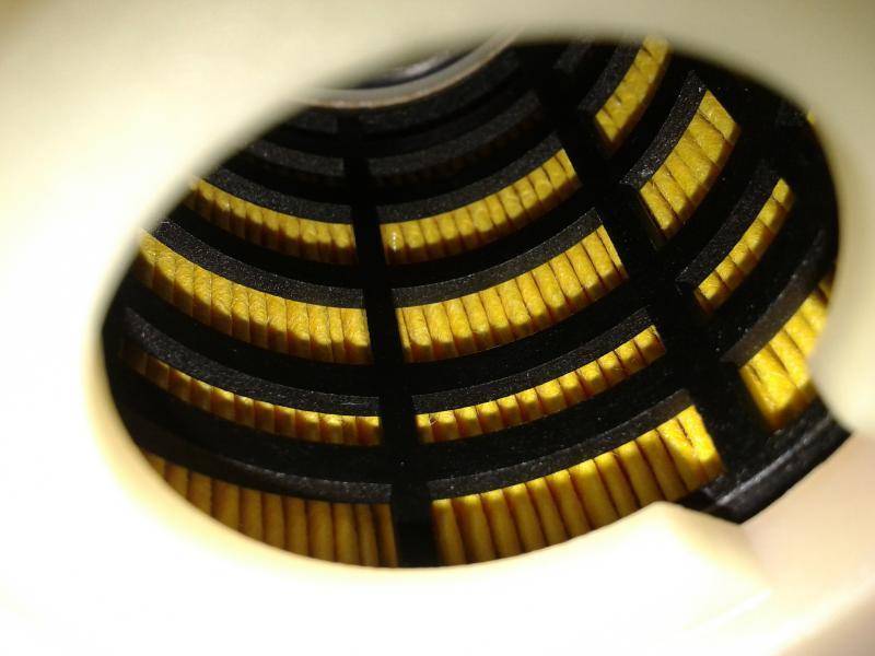

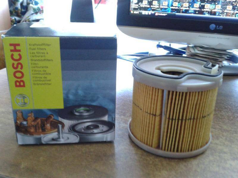

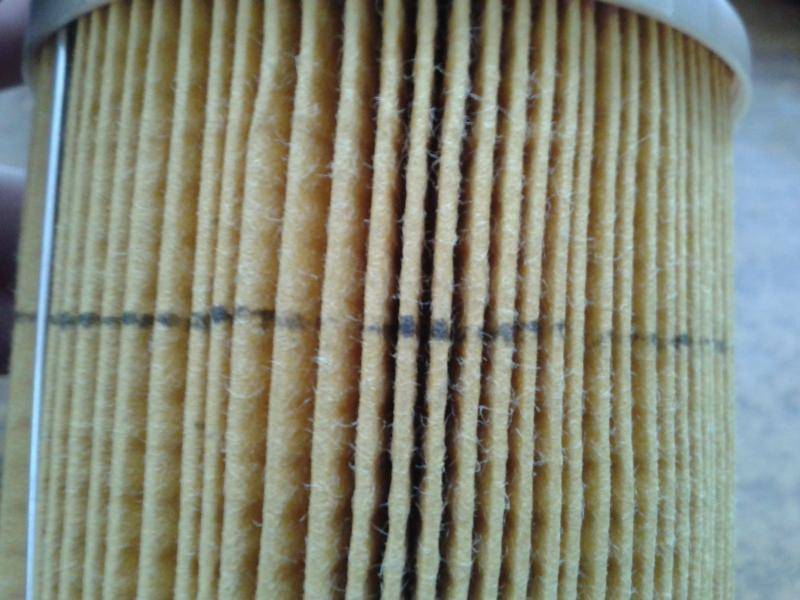

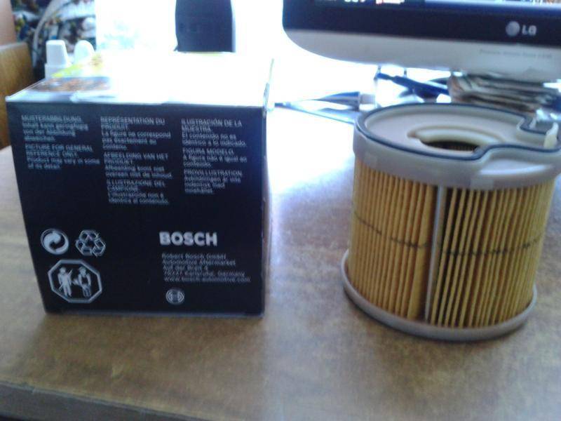

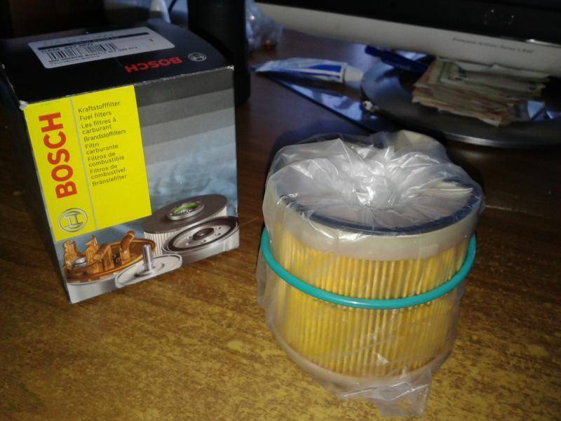

Skify Опубликовано 29 декабря, 2012 Жалоба Поделиться Опубликовано 29 декабря, 2012 (изменено) Сегодня пришел фильтр с экзиста, вроде как коробочка фирменная ,но галограмы нет, сам фильтр какойто стремный весь в ворсе, внутри ворса как то поменьше, но все равно есть, резиночка голубенькая, на пурфлексе была коричневая. Как думаете левый или нет?гдето год назад на фирменном центре BOSCH покупал свечи накала так там на коробках была галограма, а на фильтре почемута ее нет Изменено 29 декабря, 2012 пользователем Skify Ссылка на комментарий Поделиться на другие сайты Поделиться
Модератор Daiver Опубликовано 29 декабря, 2012 Модератор Жалоба Поделиться Опубликовано 29 декабря, 2012 Фильтр внутри коробки был в пакетике? Ссылка на комментарий Поделиться на другие сайты Поделиться
Skify Опубликовано 29 декабря, 2012 Жалоба Поделиться Опубликовано 29 декабря, 2012 (изменено) Да в пакетике, но пакетик не запечатан Изменено 29 декабря, 2012 пользователем Skify Ссылка на комментарий Поделиться на другие сайты Поделиться
Бахус Опубликовано 29 декабря, 2012 Жалоба Поделиться Опубликовано 29 декабря, 2012 кстати тоже топливный пюрфлюкс с шатэ-м, так вот одел на стакан резинку новую, крышку не смог закрутить, пришлось старую назад одевать Ссылка на комментарий Поделиться на другие сайты Поделиться
Модератор Daiver Опубликовано 29 декабря, 2012 Модератор Жалоба Поделиться Опубликовано 29 декабря, 2012 Ок, тогда еще вопрос - наклейки импортера нет? Ссылка на комментарий Поделиться на другие сайты Поделиться
Skify Опубликовано 29 декабря, 2012 Жалоба Поделиться Опубликовано 29 декабря, 2012 (изменено) Вроде нетВнутри вкладыш русского языка нет Изменено 29 декабря, 2012 пользователем Skify Ссылка на комментарий Поделиться на другие сайты Поделиться
Модератор Daiver Опубликовано 29 декабря, 2012 Модератор Жалоба Поделиться Опубликовано 29 декабря, 2012 Блин, что то реально не видно наклейки импортера.. может под нашлепкой Эксиста? Но вообще с фильтрами Бош, которые покупаю у своего импортера, таких проблем не было ни разу. Завязывайте с Эксистом Ссылка на комментарий Поделиться на другие сайты Поделиться
Skify Опубликовано 29 декабря, 2012 Жалоба Поделиться Опубликовано 29 декабря, 2012 Блин, что то реально не видно наклейки импортера.. может под нашлепкой Эксиста? Но вообще с фильтрами Бош, которые покупаю у своего импортера, таких проблем не было ни разу. Завязывайте с Эксистом Ворс есть на твоих фильтрах и галограмма? Ссылка на комментарий Поделиться на другие сайты Поделиться
Модератор Daiver Опубликовано 29 декабря, 2012 Модератор Жалоба Поделиться Опубликовано 29 декабря, 2012 Ворса нет, голограмм на фильтрах Бош не видел вообще. Ссылка на комментарий Поделиться на другие сайты Поделиться
