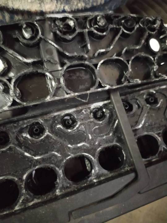

патроль Опубликовано 13 февраля, 2021 Жалоба Поделиться Опубликовано 13 февраля, 2021 13 часов назад, Tuk сказал: Что посоветуете? Проверить уровень электролита. Ссылка на комментарий Поделиться на другие сайты Поделиться
Tuk Опубликовано 13 февраля, 2021 Жалоба Поделиться Опубликовано 13 февраля, 2021 1 час назад, патроль сказал: Проверить уровень электролита. Не разборный ((((( акум если только выломать верхнюю крышку Ссылка на комментарий Поделиться на другие сайты Поделиться
