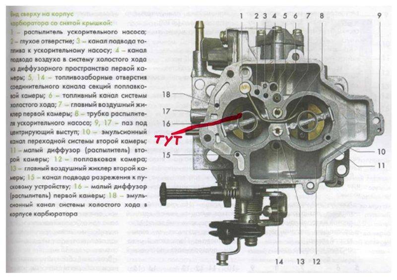

dedushka05 Опубликовано 2 декабря, 2009 Жалоба Поделиться Опубликовано 2 декабря, 2009 продолжаю дальше иметь секас со своей машиной.. многое прояснилось.. многое неясно... ставил под капот 5 литровую канистру..... машина бежит нормально.. расход тоже хороший.... пришёл к выводу что с обраткой или вентиляцией бака что-то не в порядке... так когда подлключаю обратку и засос бензы через бак проблема расхода и тупления машины появляется.... тупление тож вроде нашёл из за чего... внутри камеры карба(стоит кольцо рисунок ниже)... так вот на нём появляется плёночка типа как у гриба опёнка на ножке.... попробовал подцепить отвёрткой - иней вроде... один человек сказал что подогрев карба плохой.. получается типа подмерзает... ... обратка... бак всё проверялось и чистилось.... вот вентиляцию надо ещё найти... и вопрос к владельцам 405 с карбом 1.6 .... фотки карба со стороны дросельной заслонки могли бы выложить? а то у меня система подключения 2 камеры я так понял утеряна.. и работает на 1 камере... попробовал подключать кое как... машина лучше пошла но в момент открывания 2 камеры идёт рывок.. вот хочу посмотреть что там за система рычажков-пружинок) Ссылка на комментарий Поделиться на другие сайты Поделиться
