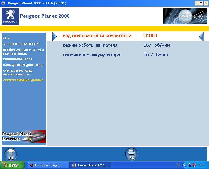

406 Опубликовано 30 июня, 2014 Жалоба Поделиться Опубликовано 30 июня, 2014 нет возможности РР2000, нужно гнать в могилев у знакомого еще есть сканер ELM327, от него будет толк? на пятой картинке регулятор лямбда до каталитического конвертора не активен это нормально? Ссылка на комментарий Поделиться на другие сайты Поделиться

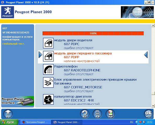

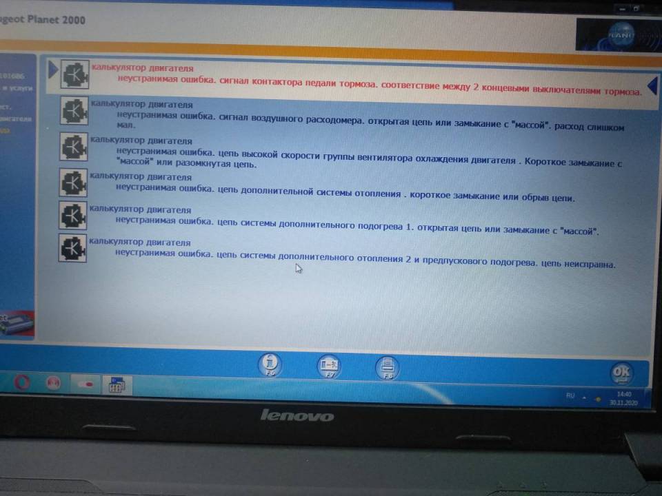

Salavr Опубликовано 14 марта, 2015 Жалоба Поделиться Опубликовано 14 марта, 2015 Подскажите это действительно ошибка или просто глюк????Когда открываю этот "модуль" пишет "ошибки отсутствуют" А глобальный тест видит неисправности в этом модуле... Ссылка на комментарий Поделиться на другие сайты Поделиться
Модератор Citrin Опубликовано 15 марта, 2015 Автор Модератор Жалоба Поделиться Опубликовано 15 марта, 2015 Не ищите проблему там где ее нет Ссылка на комментарий Поделиться на другие сайты Поделиться

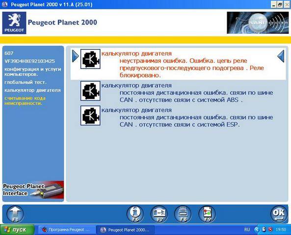

Salavr Опубликовано 17 марта, 2015 Жалоба Поделиться Опубликовано 17 марта, 2015 И всетаки она сама меня нашла . С утра завел и сразу же на холостых загорелась "мясорубка", день откатал с горящим чеком. Динамика машины изменилась, но в лучшую сторону (не знаю как такое может быть). Ошибки только по есп и абс (U1000). Удалять пробовал, чек гас только до следующей заводки. Абс и есп работает. Что то мне подсказывает что чек горит не из-за абс и есп... Ссылка на комментарий Поделиться на другие сайты Поделиться
msk Опубликовано 18 марта, 2015 Жалоба Поделиться Опубликовано 18 марта, 2015 а что в блоке абс пишет... Ссылка на комментарий Поделиться на другие сайты Поделиться

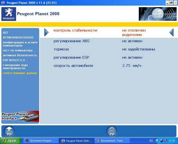

Salavr Опубликовано 18 марта, 2015 Жалоба Поделиться Опубликовано 18 марта, 2015 завтра еще раз посмотрю... но в глобальном тесте в других блоках ошибок нет... Ссылка на комментарий Поделиться на другие сайты Поделиться
Salavr Опубликовано 18 марта, 2015 Жалоба Поделиться Опубликовано 18 марта, 2015 В глобольном тесте ни слова про абс и есп, даже блоков таких нет (не знаю должно так быть или нет), Заходил отдельно в блок абс (кстати прога ругалась на реферанс, а в есп зашел без проблем) висела временная ошибка (расшифровки не было). Удалил. В блоке есп висела такая же. В калькуляторе двигателя всеравно появляются постоянные по шине can... P.S. Тяга улучшилась потому что фап 50 км назад прожегся))) Ссылка на комментарий Поделиться на другие сайты Поделиться
Модератор Citrin Опубликовано 19 марта, 2015 Автор Модератор Жалоба Поделиться Опубликовано 19 марта, 2015 Разъем на блоке ЕСП снять-поставить и еще раз стереть ошибки Ссылка на комментарий Поделиться на другие сайты Поделиться
Salavr Опубликовано 30 марта, 2015 Жалоба Поделиться Опубликовано 30 марта, 2015 не помогло.... может я не правильно сделал???? снял клемы с двух аккумов. потом снал разьем с блока есп. одел все обратно... стер ошибки.... P S. может умирает сервисный аккум???? и поэтому ошибки выскакивают???? Ссылка на комментарий Поделиться на другие сайты Поделиться
Модератор Citrin Опубликовано 30 марта, 2015 Автор Модератор Жалоба Поделиться Опубликовано 30 марта, 2015 напряжение в 10.7 вольт не смущает? Ссылка на комментарий Поделиться на другие сайты Поделиться
