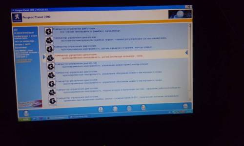

sportsmen1990 Опубликовано 20 декабря, 2016 Жалоба Поделиться Опубликовано 20 декабря, 2016 (изменено) В томто и дело просто 295.бошевским блоком читал. В 20.12.2016 в 18:53, Модeратoр сказал: Может быть P0295 ? Показать Именно 295. Изменено 20 декабря, 2016 пользователем sportsmen1990 Ссылка на комментарий Поделиться на другие сайты Поделиться

sportsmen1990 Опубликовано 20 декабря, 2016 Жалоба Поделиться Опубликовано 20 декабря, 2016 А может это быть регулятор давления топлива?или может сама фарсунка заклинила?подскажите как саму форсунку на замыкание на 12 вольт проверить Ссылка на комментарий Поделиться на другие сайты Поделиться
Димыч. Опубликовано 20 декабря, 2016 Жалоба Поделиться Опубликовано 20 декабря, 2016 Зачем задавать одни и те же вопросы в двух местах? Сделайте нормальную диагностику. Ссылка на комментарий Поделиться на другие сайты Поделиться

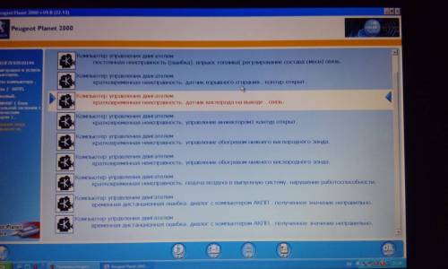

Илья Киселёв Опубликовано 20 февраля, 2018 Жалоба Поделиться Опубликовано 20 февраля, 2018 В 19.02.2018 в 19:46, Hottab сказал: Так все расшифровано уже. Какая информация нужна? Показать Суть ошибок мне из них не ясно в чем проблема... Рассказываю подробно на холодную все ок, как проедешь 20км загорается antipollution fault и автомобиль начинает дергатся Мне не понятен смысл ошибок Постоянная неисправность впрыск топлива связь Подача воздуха в выпускную систему нарушение работоспособности Ссылка на комментарий Поделиться на другие сайты Поделиться
Димыч. Опубликовано 20 февраля, 2018 Жалоба Поделиться Опубликовано 20 февраля, 2018 Диагност скажет, в чём дело. Ошибки нужно расшифровывать по их кодам. Вот как мне понять, какой код ошибки у этой конкретной ошибки? Никак. Поэтому или приходите с кодами или едьте к понимающему диагносту. Ссылка на комментарий Поделиться на другие сайты Поделиться
Hottab Опубликовано 20 февраля, 2018 Жалоба Поделиться Опубликовано 20 февраля, 2018 Так это уже нужна тема ремонта и диагностики а не расшифровки ошибок. Ссылка на комментарий Поделиться на другие сайты Поделиться
патроль Опубликовано 20 февраля, 2018 Жалоба Поделиться Опубликовано 20 февраля, 2018 Я так понял он сам себе диагност. Так почему не щелкнуть по ошибке, и программа укажет путь контроля, выдаст схему с точками измерений. Помнится и номиналы указывает. Ссылка на комментарий Поделиться на другие сайты Поделиться
Илья Киселёв Опубликовано 6 марта, 2018 Жалоба Поделиться Опубликовано 6 марта, 2018 Вопрос более конкретный ошибка PO201 injectior control 1. Open circuit Что она обозначает обрыв провода на форсунку или выход из строя форсунки? Повторюсь плавают обороты и дергается... заранее спасибо Ссылка на комментарий Поделиться на другие сайты Поделиться
Димыч. Опубликовано 6 марта, 2018 Жалоба Поделиться Опубликовано 6 марта, 2018 В 06.03.2018 в 10:30, Илья Киселёв сказал: ошибка PO201 Что она обозначает обрыв провода на форсунку или выход из строя форсунки? Повторюсь плавают обороты и дергается... Показать Чаще всего форсунка, реже проводка, ещё реже ЭБУ. Ссылка на комментарий Поделиться на другие сайты Поделиться
