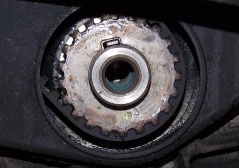

patap4 Опубликовано 17 июня, 2015 Жалоба Поделиться Опубликовано 17 июня, 2015 Всем привет! Нарисовалась проблема после замены ремня ГРМ. Стал обладателем Пежо 806 2.0HDI 8 клапанов.Двигатель RHZ.Решил заменить ГРМ.При снятии ГРМ,обнаружили,что на шестерне коленвала прорезь под шпонку шире самой шпонки.Решили что это неправильно.Купил шестерню с пазом под шпонку(ширина шпонки 6мм,паз в старой шестерне 9мм).Еще поменяли гидрики.Для полного успокоения отдал форсунки на проверку. Откатали форсунки на стенде.Приговор-замена форсунок.Купил на разборе б/у форсунки.Все собрали.Заводить машину,а она не заводится.Бывает немного схватит и тухнет.Бывает даже не схватывает.Придвинули датчик распредвала ближе к шестерне.Машина завелась.Поездил я недели три.Было все ОК. Но на днях,заглушил авто и завести уже не смог.Признаки один в один как сразу после замены ГРМ. Делал диагностику,показало нет синхры между датчиками распредвала и коленвала. Заменил оба датчика на новые и проверили метки ГРМ. Все в норме. Перетычки совпадают. Снихры все равно нет.Авто молчит.Давление в топливной рампе меряли манометром.Давление не скачет,держит в порядке 250-300 бар.Единственное что обнаружили,что в момент запуска подается первый импульс на форсунки,а потом как будто его отрубает.Собственно вопрос.Может дело в шестерне коленвала. Одни говорят что она должна плотно садиться на коленвал и не люфтить. Другие говорят-она должна иметь люфт,а стопорится зажатием шкива.Помогите куда копать.Авто нужно как воздух. Ссылка на комментарий Поделиться на другие сайты Поделиться
Димыч. Опубликовано 17 июня, 2015 Жалоба Поделиться Опубликовано 17 июня, 2015 (изменено) Датчик распредвала устанавливается строго по щупу, 1,2 мм. С форсунками ты погорячился, заменил бы шайбы под ними, да и ещё лет 10 отъездил бы. Скорее всего форсы сбрасывают в обратку, датчик давления отрубает подачу. А возможен и вариант с рассинхронизацией по датчикам из-за люфта по шпонке или установки ремня без фиксирующих валиков, а так же не правильного зазора датчика вала. А вообще, почитай тут http://www.drive2.ru/l/3843708/ Изменено 17 июня, 2015 пользователем need_4_speed Ссылка на комментарий Поделиться на другие сайты Поделиться
msk Опубликовано 17 июня, 2015 Жалоба Поделиться Опубликовано 17 июня, 2015 так и будет отрубать из-за отсутствия синхры... Ссылка на комментарий Поделиться на другие сайты Поделиться
Димыч. Опубликовано 17 июня, 2015 Жалоба Поделиться Опубликовано 17 июня, 2015 В 17.06.2015 в 08:15, msk сказал: так и будет отрубать из-за отсутствия синхры... Как думаешь, может ли так отрубать, если ремень совсем не натянут? Мясорубка должна загораться при такой рассинхронизации? Ссылка на комментарий Поделиться на другие сайты Поделиться
патроль Опубликовано 17 июня, 2015 Жалоба Поделиться Опубликовано 17 июня, 2015 Датчик распредвала может быть исправным (новый имеет штифт и ставится штифтом вплотную к шайбе, при этом нужно смотреть, не попасть в прорезь, при необходимости провернуть за коленвал) а провода к ЭБУ или сам разъем повреждены, прозвони (при 88пиновом разъеме) 1361 провод-12 пин; 1131-18 и МЕ111-40 пин ЭБУ. Осмотри состояние разъема. То смещение по шпонке роли играть не могло, но то что заменил, правильно сделал, со временем этот зазор мог наделать бед и затяжка шкива не спасла бы. Ссылка на комментарий Поделиться на другие сайты Поделиться
patap4 Опубликовано 17 июня, 2015 Жалоба Поделиться Опубликовано 17 июня, 2015 Всем огромное спасибо за активное участие.Разобрались с синхрой.Проблема была очень банальна.Сама фишка на датчик распредвала имела плохой контакт.Она и недавала машине заводиться.Хотя она тестером звонилась.Машину короче завели.Работает не очень ровно.Иногда бывает сбрасывает обороты.И по дороге домой загорелась ошибка.Попробовал газануть,больше 3000 тыс.об не набирает.Заглушил,завел обороты набирает,но вроде как туповато и ошибка продолжает гореть.Завтра буду разбираться с этим.Вечером отпишу результат. В 17.06.2015 в 08:15, msk сказал: так и будет отрубать из-за отсутствия синхры... Совершенно верно. Синхра восстановилась и машина завелась. В 17.06.2015 в 04:57, need_4_speed сказал: Датчик распредвала устанавливается строго по щупу, 1,2 мм. С форсунками ты погорячился, заменил бы шайбы под ними, да и ещё лет 10 отъездил бы. Скорее всего форсы сбрасывают в обратку, датчик давления отрубает подачу. А возможен и вариант с рассинхронизацией по датчикам из-за люфта по шпонке или установки ремня без фиксирующих валиков, а так же не правильного зазора датчика вала. А вообще, почитай тут http://www.drive2.ru/l/3843708/ Форсунки были мертвые.Завтра скину фото параметров. В 17.06.2015 в 17:09, патроль сказал: Датчик распредвала может быть исправным (новый имеет штифт и ставится штифтом вплотную к шайбе, при этом нужно смотреть, не попасть в прорезь, при необходимости провернуть за коленвал) а провода к ЭБУ или сам разъем повреждены, прозвони (при 88пиновом разъеме) 1361 провод-12 пин; 1131-18 и МЕ111-40 пин ЭБУ. Осмотри состояние разъема. То смещение по шпонке роли играть не могло, но то что заменил, правильно сделал, со временем этот зазор мог наделать бед и затяжка шкива не спасла бы. Я все думал,что синхры нет из-за шестерни коленвала.Думал уже обратно ставить шестерню с широким пазом.Слава Богу обошлось)))) Ссылка на комментарий Поделиться на другие сайты Поделиться
