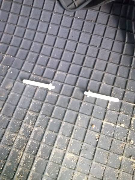

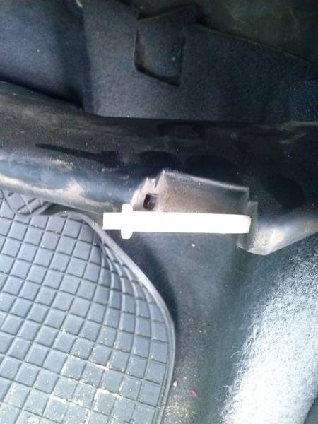

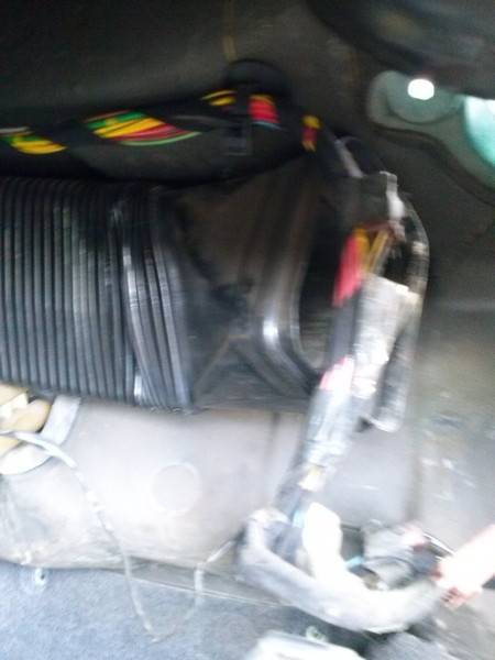

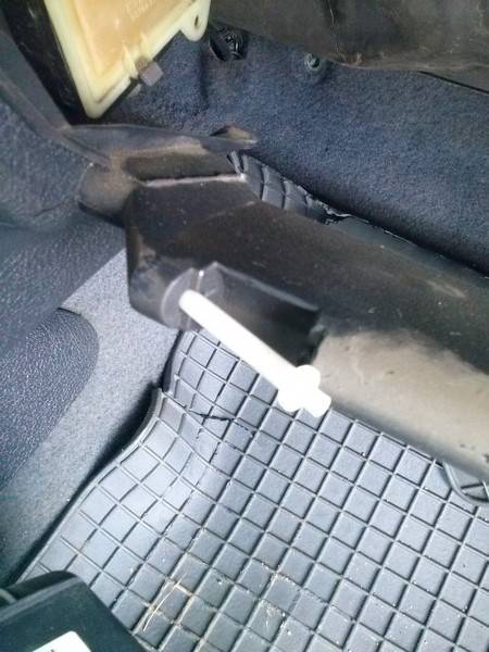

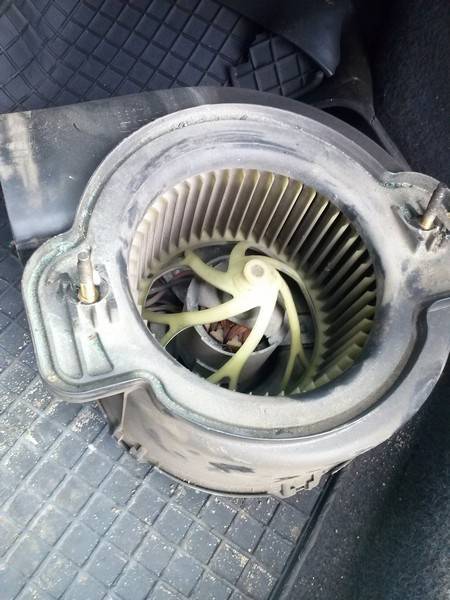

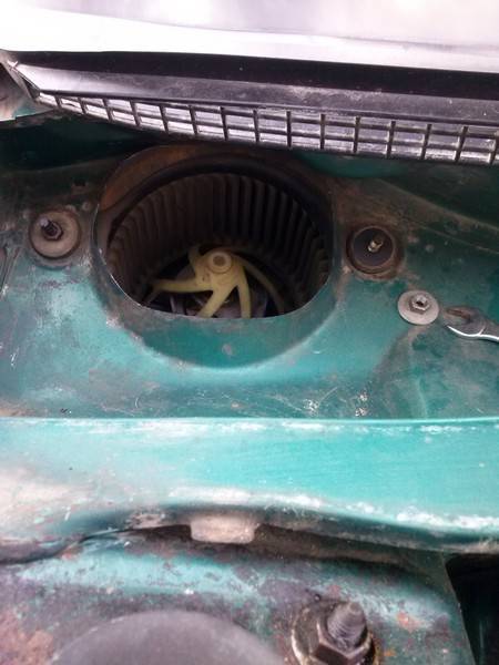

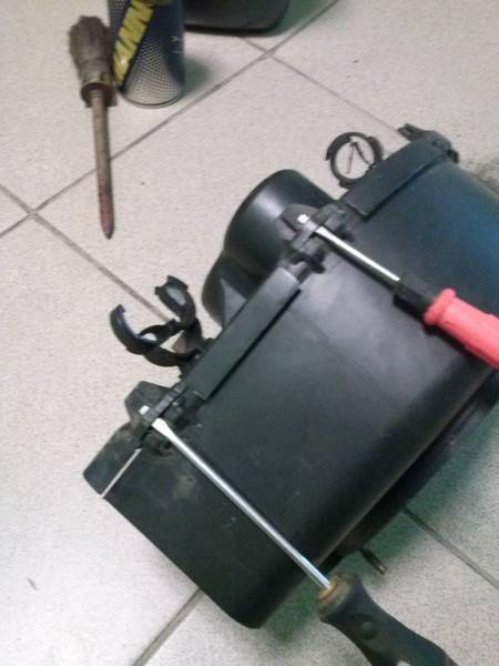

Гость Peugeovod Опубликовано 16 сентября, 2017 Жалоба Поделиться Опубликовано 16 сентября, 2017 (изменено) Дошли наконец руки до печки пыжа 106, и так как же снять бордачёк для удобства снятия вентилятора печки, всё по парядку: 1. снимаем бордачёк (перчаточный ящик) он крепится на двух пластмассовых затыках типо гвоздики,с низу их не видно,пользуемсь зеркалом и фонариком,отвёрткой подцепляем за шляпку и вытаскиваем от центра ящика к краям. так они стоят с низу в отверстиях, далее отстёгиваем два крепежа проводки и один штекер на моторчик, 2. со стороны капота снимаем пластмассовую крышку в районе вентилятора,снимаем типо салонного фильтра (от мух и листвы ) и откручиваем две гаечки на 10 с резиновыми колечками 3. в салоне снимаем гофру с корпуса вентилятора ,она мягкая т.е. из тонкой пластмассы и вытаскиваем в низ сам корпус вентилятора 3. разбирается корпус просто, вставляем две тонкие отвёртки так как на фото и разьединяем половинки кожуха, далее можно вставлять по одной отвёртке и тянуть чистим лопости отгрязи аккуратно на них есть балансировочные металлические железки маленькие не трогать их! Если на вентиляторе имелся скрип то срезаем бормашинкой или чем ещё заклёпки моторчика и мажем втулки дрыгателя,у меня же скрипов не было я смазал только втулку со стороны лопастей не разбирая т.е. не снимая двигатель. Грязи и песка с пылью внутри кожуха было порядком, протёрто и вычещено с помощью наматывания на тонкую отвёртку обычной ваты и смачивая её спиртом . Может и в других моделях так же я не знаю, а вдруг кому пригодится,скоро холода должна печка шуршать а не визжать Изменено 16 сентября, 2017 пользователем Peugeovod Ссылка на комментарий Поделиться на другие сайты Поделиться
