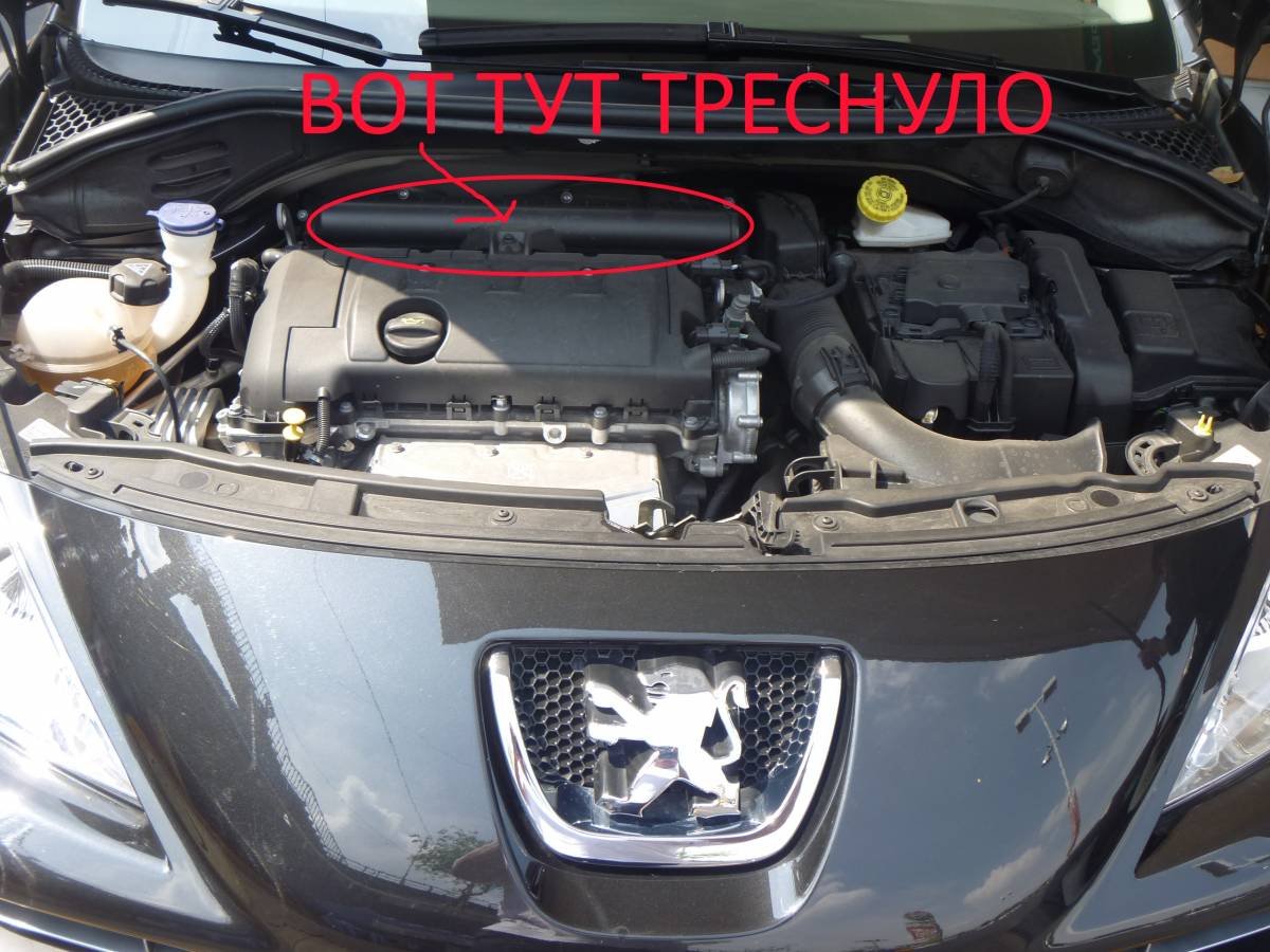

Сегодня обнаружил на своем пыжике треснувшую крышку над двигателем. А как она называется и для чего нужна - понятия не имею. Может кто подскажет (в машинах я вообще не смыслю). Приложил картинку (фото не моей машины, а просто стибренное с инета).
Заранее спасибо!
