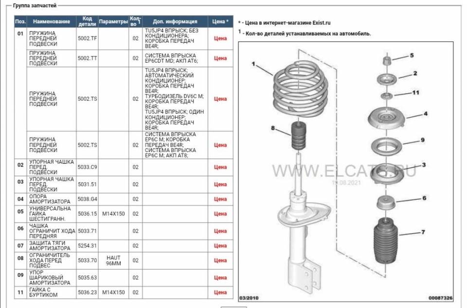

    48 минут назад, john suhr сказал:
    как добыть номера на опоры амортизаторов спереди.
    Это то, что надо?
    Задние амортизаторы 307/308 и не важно, от какого типа кузова. Клиренс задают всё-равно пружины.
    На МГбай бьётся 408й. И цифирь там вся другая. Выглядит так же, постоит дороже, чем у 307-308. Но, когда начинаешь смотреть на СКФ vkda35333, оказывается, он же и в Киа ставится, он же и в Шкоду, короче -во всю российскую сборку. И в ситро цэ4. А через цэ4, все эта же опора параллелится уже и на 307-308. Тогда возникает вопрос- собственно, какого чихуа опора от307/308 сразу не бьет в 408? Должна ж быть хоть какая- нибудь логика? Как это, с 408 в 307 можно, а обратно- нельзя? Типа 408йстрашно усилен для российских дорог? Или усилена только цена?

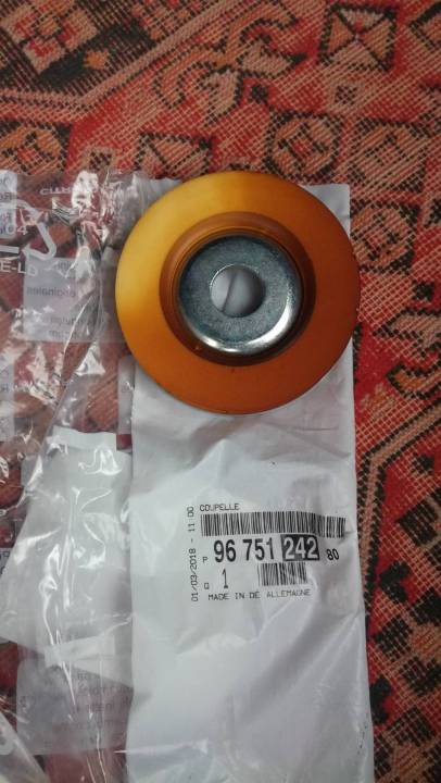

    И какой номерок у знаменитых ДСовских печенек? 5033f7?или f9? Которые все ставят, чтоб амортизаторы плотнее стояли?
    Много гоняю по гравию. Очень много. Чуть доплатить не жалко. Но хотелось бы башлять за реально существующие преимущества, а не за фантазии маркетологов.
     Площадь и толщина больше. Они крупнее и держат стойки в опорах конкретнее. Все,кто поставил себе- поют совершенно одинаковую песню. Стало тише на неровностях и конкретнее а поворотах. Вот да
    , вот эти оранжевые. Записваю номерок. Спасибо.)
