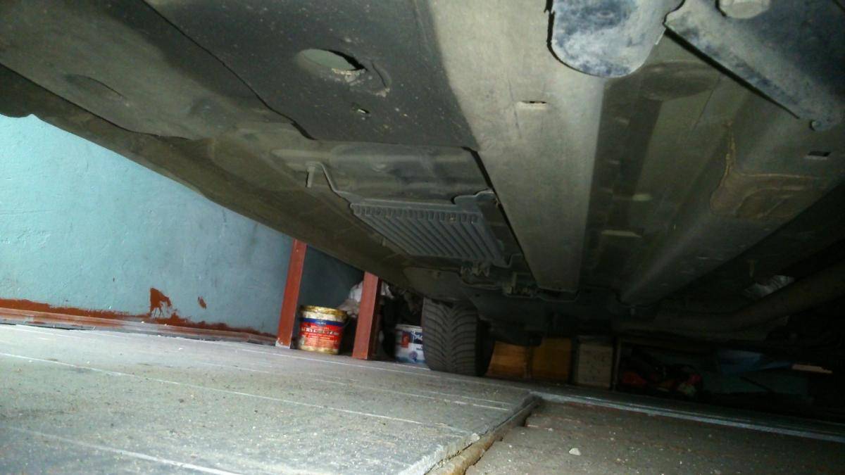

Павел220876 Опубликовано 26 сентября, 2015 Жалоба Поделиться Опубликовано 26 сентября, 2015 Увидел под машиной вот такую штуковину. Подскажите, что это? Ссылка на комментарий Поделиться на другие сайты Поделиться
maxVE Опубликовано 26 сентября, 2015 Жалоба Поделиться Опубликовано 26 сентября, 2015 радиатор обратки Ссылка на комментарий Поделиться на другие сайты Поделиться
НБС Опубликовано 27 сентября, 2015 Жалоба Поделиться Опубликовано 27 сентября, 2015 Вот это самый радиатор охлаждения обратки желательно чем нибудь защитить. Я пробил его по трассе небольшим отскочившем камешком. Не паяется, не варится - пришлось скинуть до поиска на разборках, до лета, В 807 пыже, у меня, он половчее был спрятан, а в 5008 сделано глуповато. Ссылка на комментарий Поделиться на другие сайты Поделиться
maxVE Опубликовано 28 сентября, 2015 Жалоба Поделиться Опубликовано 28 сентября, 2015 Очень даже горячее оно с обратки. Если температура выше определенного уровня, мозги потушат двигатель. Вообщем-то если будет возможность, имхо лучше купить и вернуть на место. Стоить он должен недорого. Зимой возможно и есть какой-то эффект без него, но он сомнительный ) Ссылка на комментарий Поделиться на другие сайты Поделиться
НБС Опубликовано 28 сентября, 2015 Жалоба Поделиться Опубликовано 28 сентября, 2015 На разборках, когда искал, многие спрашивали у меня, что это, и где он стоит? А вообще пол-лета отъездил и даже в Одессу сгонял - стремно правда было, когда вспомнил, но прокатило. Надо искать. Зимой то будет пользительно, а вот летом.... Ссылка на комментарий Поделиться на другие сайты Поделиться
maxVE Опубликовано 28 сентября, 2015 Жалоба Поделиться Опубликовано 28 сентября, 2015 На край можно самому что нить вокруг горловины заколхозить, от мерса спринтера например. Ссылка на комментарий Поделиться на другие сайты Поделиться
ByZoNe Опубликовано 28 сентября, 2015 Автор Жалоба Поделиться Опубликовано 28 сентября, 2015 у меня тоже погнут в хлам ((( Ссылка на комментарий Поделиться на другие сайты Поделиться
Модератор DJ BASS Опубликовано 29 сентября, 2015 Модератор Жалоба Поделиться Опубликовано 29 сентября, 2015 По бордюрам прыгаете что ли? В нормальном режиме передвижения эта железяка почти вечная. НБС, передние брызговики стоят? Возможно они спасли бы от удара камня на трассе. Ссылка на комментарий Поделиться на другие сайты Поделиться
