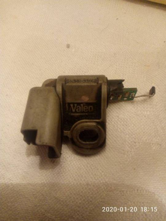

Valeron Опубликовано 20 января, 2020 Жалоба Поделиться Опубликовано 20 января, 2020 Сегодня прозвонили снятый датчик, между 1 и 2 контактами короткое (если я правильно предположил что это минус и плюс, так как документация на сайте почему то не доступна. Даже если я не прав, всё равно короткого не может быть между любыми двумя контактами. Решили разломать датчик и посмотреть, надеялись найти магнит и обмотки, а оказалось что внутри магнит и какие то сопротивления. Выкладываю фото. Ссылка на комментарий Поделиться на другие сайты Поделиться
