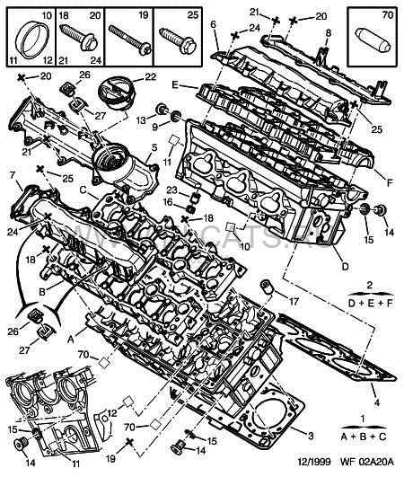

Balagan Опубликовано 11 февраля, 2014 Жалоба Поделиться Опубликовано 11 февраля, 2014 Всем доброго времени суток!Авто 3.0 2003 АКПП. В свечных колодцах масло... Насколько я понимаю текут клапанные крышки.Переднюю пластиковую крышку посадил на гермет, заднюю(которая под коллектором) купил новую и тоже на герметик. Да вот только ничего особо не поменялось (( Если осмотреть мотор, то видно что гонит из под металлических крышек... Вот думаю их клеить.Какие советы дадите ? Какой гермет лучше использовать ? Ссылка на комментарий Поделиться на другие сайты Поделиться
Balagan Опубликовано 11 февраля, 2014 Жалоба Поделиться Опубликовано 11 февраля, 2014 я проклеивал все 4 крышки герметик "виктор рейнз" до 300 градусов. в металлических крышках есть борозда под герметик,если старый отслоился от крышки,его нужно удалять и давать толст слой нового,потом слегка прижать и после того как гермет прихватит дожать,если не отслоился,тогда дать нов гермет поверх и сбоку старого . вроде так,если мне не изменяет память. у меня масло в колодцах пропало. может слегка потеть из-под корпуса распредвала, но туда лучше не лезть-слишком много возни,практически ремонт головки бц)))Корпус распредвала находится как раз под железными крышками ? Ссылка на комментарий Поделиться на другие сайты Поделиться
Balagan Опубликовано 11 февраля, 2014 Жалоба Поделиться Опубликовано 11 февраля, 2014 2 пластиковые уже проклеены. 2 металлические проклею на днях. Вот только мне, при последнем осмотре, показалось что в основном масло гонит из под блоков которые под металлическими крышками... Ссылка на комментарий Поделиться на другие сайты Поделиться
Balagan Опубликовано 11 февраля, 2014 Жалоба Поделиться Опубликовано 11 февраля, 2014 мне тоже так казалось а когда проклеил течи устранились. так что проклеивай остальные две крышки и молись,что бы этим все закончилось))). корпуса распредвалов,кстати тоже сидят на герметике.если большая течь через них, можешь проклейку приурочить к замене ремня . на самом деле там, не так страшен черт, как его я малюю)))Завтра будем крутить болты, и посмотрим) у меня как раз ремень ГРМ лежит) Ссылка на комментарий Поделиться на другие сайты Поделиться

Balagan Опубликовано 12 февраля, 2014 Жалоба Поделиться Опубликовано 12 февраля, 2014 если пробег близок к 300 тыс не забудь про помпу)))начали разбирать) Сняли металлические крышки, а под ними оказались прокладки. позвонили по магазам, и оказалось что эта прокладка только в комплекте с самой крышкой... ценник на крышку думаю озвучивать не стоит... Вопрос, а сколько продержится герметик ? не польётся ли через месяц ?)Дальше начали смотреть нижние блоки))) Увидели что комплект ГРМ хороший(не так давно его менял) . Оценили масштабы работы, и вспомнив твои слова решили не трогать, а надеяться что это всё-таки верхние текут )))Вообщем 4 крышки на гермет! Решено! ))Вот только что я подумал... масло гонит... и гонит очень так не плохо... особенно из под крышки под коллектором... думаю завтра посмотреть вентиляцию картэрных газов... что думаешь по этому поводу ?)) Ссылка на комментарий Поделиться на другие сайты Поделиться
