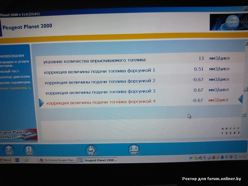

Ректор Опубликовано 21 августа, 2015 Жалоба Поделиться Опубликовано 21 августа, 2015 в продолжении темы форсунок, потом как выясним точную причину растусую или тут оставим. мотор тёплый снял ремень генератораодел ременьвключил кондёр все ролики крутятся, свободное вращение не более 2ух оборотоввключеная муфта крутится рукой, но свободного вращения вообще нет. Ссылка на комментарий Поделиться на другие сайты Поделиться

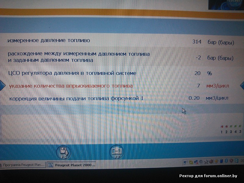

ТотСамыйПарень Опубликовано 23 августа, 2015 Жалоба Поделиться Опубликовано 23 августа, 2015 ЦСО регулятора очень высокое. Похоже не куефый регулятор. Ссылка на комментарий Поделиться на другие сайты Поделиться
Genna-di Опубликовано 23 августа, 2015 Жалоба Поделиться Опубликовано 23 августа, 2015 Да, цсо большое. Ректор, приезжай дам регулятор нормальный погонять)). Ссылка на комментарий Поделиться на другие сайты Поделиться
Ректор Опубликовано 23 августа, 2015 Автор Жалоба Поделиться Опубликовано 23 августа, 2015 Цсо 16-17 на прогретом. Это тоже много? регулятор влияет на циклическую подачу? Ссылка на комментарий Поделиться на другие сайты Поделиться
Joker. Опубликовано 23 августа, 2015 Жалоба Поделиться Опубликовано 23 августа, 2015 Цсо регулятора нормальное, там давление какое в рампе? Ссылка на комментарий Поделиться на другие сайты Поделиться
ТотСамыйПарень Опубликовано 23 августа, 2015 Жалоба Поделиться Опубликовано 23 августа, 2015 Цсо 20- это по твоему нормально??? Ссылка на комментарий Поделиться на другие сайты Поделиться
Genna-di Опубликовано 23 августа, 2015 Жалоба Поделиться Опубликовано 23 августа, 2015 Ну если на прогретом 16-17, тогда нормально. Ссылка на комментарий Поделиться на другие сайты Поделиться
Hottab Опубликовано 23 августа, 2015 Жалоба Поделиться Опубликовано 23 августа, 2015 а откуда уверенность, что форсы хорошие? Ссылка на комментарий Поделиться на другие сайты Поделиться
Joker. Опубликовано 23 августа, 2015 Жалоба Поделиться Опубликовано 23 августа, 2015 Цсо 20- это по твоему нормально??? Посмотри на давление, скин делался на холодной машине. Если с прогревом скважность падает то нормально Ссылка на комментарий Поделиться на другие сайты Поделиться
Genna-di Опубликовано 24 августа, 2015 Жалоба Поделиться Опубликовано 24 августа, 2015 Вверху написано что мотор теплый, а если судить по скрину, по давлению, то он холодный. Там датчик температуры двигателя случаем не врет? Я бы проверил. Ссылка на комментарий Поделиться на другие сайты Поделиться
ТотСамыйПарень Опубликовано 25 августа, 2015 Жалоба Поделиться Опубликовано 25 августа, 2015 перед верхним скрином написано, что мотор теплый. На скине ЦСО -20. Это много. Ссылка на комментарий Поделиться на другие сайты Поделиться
Димыч. Опубликовано 25 августа, 2015 Жалоба Поделиться Опубликовано 25 августа, 2015 перед верхним скрином написано, что мотор теплый. На скине ЦСО -20. Это много. Согласен. Сразу после запуска (+20) это норма. На тёплом 16-18. Если выше, то регулятор никакой. Ссылка на комментарий Поделиться на другие сайты Поделиться
Cital Опубликовано 26 августа, 2015 Жалоба Поделиться Опубликовано 26 августа, 2015 Не заморачивался бы с регулятором, если скважность не превышает 20 % и не ниже 15 % на холодную. А вообще, чтобы сделать вывод о состоянии регулятора надо проверить ТНВД на макс. давление и герметичность, чтобы исключить проблемы с ним, ( сброс форсунок в обратку так понимаю проверен на стенде и в дополнительной проверке смысла нет ), посмотреть, нет ли периодических колебаний давления, особенно на холодную, какой разброс между заданным и фактический давлением на ХХ, при резком нажатии на газ и при сбросе газа. Для оценки регулятора по скважности надо исходить из того, что чем выше давление, тем выше требуемая скважность, чем выше температура топлива тем, тем выше должна быть скважность при одинаковом давлении. Согласен. Сразу после запуска (+20) это норма. На тёплом 16-18. Если выше, то регулятор никакой. Этот посыл правильный с учетом того, что на холодном двигателе заданное давление около 300 бар, а на прогретом заданное давление падает до 240-250 бар. Соответственно уменьшается скважность. В то же время повышение скважность на регуляторе до 20% при прогретом двигателе также нормально, потому что вызывается повышением температуры топлива. Ссылка на комментарий Поделиться на другие сайты Поделиться
