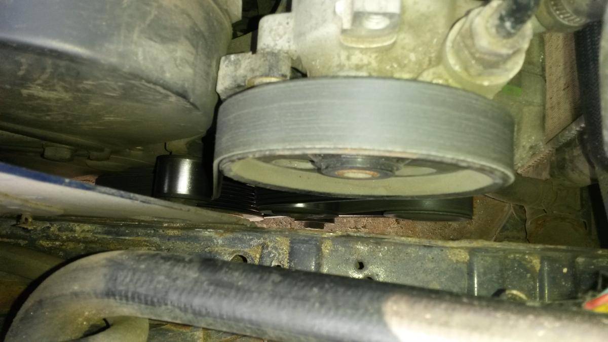

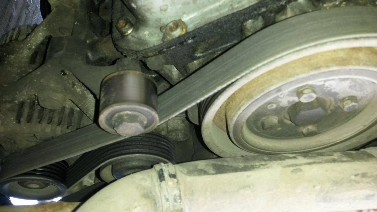

tozzz Опубликовано 25 августа, 2015 Жалоба Поделиться Опубликовано 25 августа, 2015 Порвался ремень генератора. Денег на СТО нет. Буду менять сам. Если кто что может подсказать о последовательности действий буду премного благодарен. ... Порыскав по интернету понял не сложная) Ссылка на комментарий Поделиться на другие сайты Поделиться
Sewjer Опубликовано 28 августа, 2015 Жалоба Поделиться Опубликовано 28 августа, 2015 Менял без меток, стопорное отверстие маховика снизу (где-то на 8) и распредвала в верхней части: Ссылка на комментарий Поделиться на другие сайты Поделиться

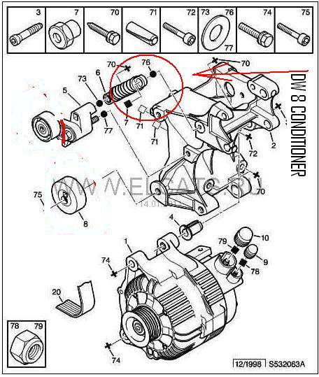

tozzz Опубликовано 29 августа, 2015 Жалоба Поделиться Опубликовано 29 августа, 2015 Не получается натянуть. Не хватает пару сантиметров. Может демфер нужно ослабить? Ссылка на комментарий Поделиться на другие сайты Поделиться
Liutttas Опубликовано 30 августа, 2015 Жалоба Поделиться Опубликовано 30 августа, 2015 Или ремень не той длины. Ссылка на комментарий Поделиться на другие сайты Поделиться
tozzz Опубликовано 30 августа, 2015 Жалоба Поделиться Опубликовано 30 августа, 2015 Ага или демфер всё таки снимать, если у меня действительно DW8 Ссылка на комментарий Поделиться на другие сайты Поделиться
Димыч. Опубликовано 30 августа, 2015 Жалоба Поделиться Опубликовано 30 августа, 2015 Сам натяжной ролик сдвигается ключом, снимать не нужно. Кондиционер есть? Если нету, то ремень 6PK1440. Ссылка на комментарий Поделиться на другие сайты Поделиться
tozzz Опубликовано 30 августа, 2015 Жалоба Поделиться Опубликовано 30 августа, 2015 кондиционер есть ремень 6РК1750. Демфер снимать нужно Ссылка на комментарий Поделиться на другие сайты Поделиться
Димыч. Опубликовано 30 августа, 2015 Жалоба Поделиться Опубликовано 30 августа, 2015 Так трудность в чём, не понимаю? Ссылка на комментарий Поделиться на другие сайты Поделиться
Модератор Daiver Опубликовано 30 августа, 2015 Модератор Жалоба Поделиться Опубликовано 30 августа, 2015 В отсутствии желания разобраться в теоретической части вопроса. Ссылка на комментарий Поделиться на другие сайты Поделиться
tozzz Опубликовано 30 августа, 2015 Жалоба Поделиться Опубликовано 30 августа, 2015 В отсутствии желания разобраться в теоретической части вопроса. русские слова на французском языке сложно читаются. Или форум для того чтоб цвета машин обсуждать? Так трудность в чём, не понимаю? Пост №3 Ссылка на комментарий Поделиться на другие сайты Поделиться
Модератор Daiver Опубликовано 31 августа, 2015 Модератор Жалоба Поделиться Опубликовано 31 августа, 2015 В отсутствии желания разобраться в теоретической части вопроса. русские слова на французском языке сложно читаются. Или форум для того чтоб цвета машин обсуждать? Так трудность в чём, не понимаю? Пост №3 Причем здесь русские слова на французском? Можно выражаться как то менее витиевато? Ссылка на комментарий Поделиться на другие сайты Поделиться
Димыч. Опубликовано 31 августа, 2015 Жалоба Поделиться Опубликовано 31 августа, 2015 Пост №3 В книге указано: Ссылка на комментарий Поделиться на другие сайты Поделиться
tozzz Опубликовано 31 августа, 2015 Жалоба Поделиться Опубликовано 31 августа, 2015 Пост №3 В книге указано: Книга шикарная) А я нашёл только такую картинку. И откручивал демфер)) Книгу где брал в инете или покупал? Если покупная нужно отсканить и помочь тем у кого книжки нет))) Про замену ГРМ тоже хорошо написано? Причем здесь русские слова на французском? Можно выражаться как то менее витиевато? Пожалуйста! От тебя в этой теме пользы НОЛЬ! Ссылка на комментарий Поделиться на другие сайты Поделиться
