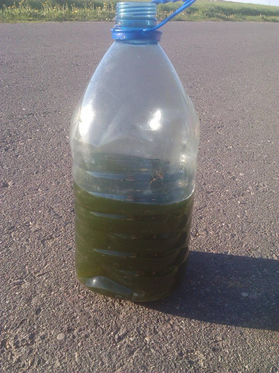

Димыч. Опубликовано 4 мая, 2016 Жалоба Поделиться Опубликовано 4 мая, 2016 Можно слить в белую тару грамм 200-300? Ссылка на комментарий Поделиться на другие сайты Поделиться

Модератор Daiver Опубликовано 5 мая, 2016 Модератор Жалоба Поделиться Опубликовано 5 мая, 2016 Антифриз засоряется чёрной сажей, в итоге выглядит как антифриз смешанный с отработкой. Не выглядит, не нужно городить огород. Сажа плавает на поверхности именно как сажа, а если прёт масло то явно видна масляная плёнка и "маслянистый кисель" в расширительном бачке. Пробоя прокладки нет. Газы прорываются между прокладкой и блоком или головой. Сам то понял что написал? Ссылка на комментарий Поделиться на другие сайты Поделиться
