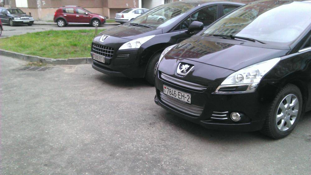

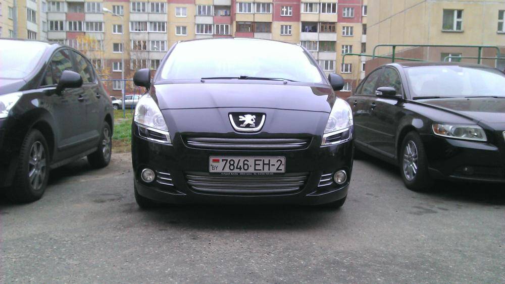

maxVE Опубликовано 8 ноября, 2015 Жалоба Поделиться Опубликовано 8 ноября, 2015 Люди добрые, извините меня недостойного, Извиняем Вот что получилось у меня... Ссылка на комментарий Поделиться на другие сайты Поделиться
sсhumaсher Опубликовано 8 ноября, 2015 Жалоба Поделиться Опубликовано 8 ноября, 2015 Отлично Макс! И кто бы что не говорил, я лично здесь никакого колхоза не вижу!!!!! Завтра утром, после работы, тоже заеду в гараж поставлю. Ссылка на комментарий Поделиться на другие сайты Поделиться
maxVE Опубликовано 8 ноября, 2015 Жалоба Поделиться Опубликовано 8 ноября, 2015 Колхоз - дело добровольное. Лично я не заморачиваюсь по этому поводу. И на Белшине езжу Ссылка на комментарий Поделиться на другие сайты Поделиться

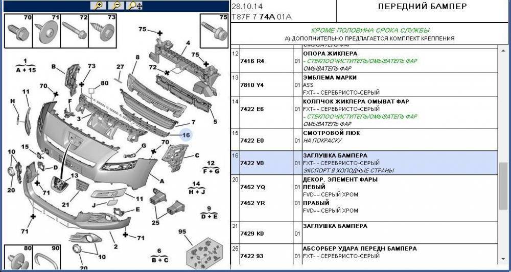

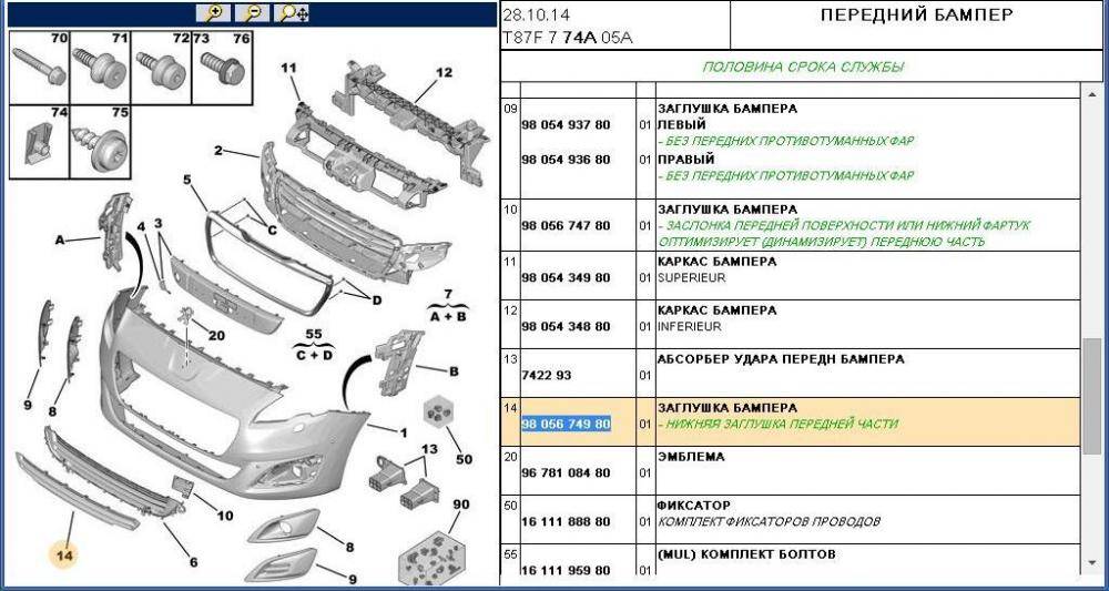

DimaFill Опубликовано 6 января, 2016 Жалоба Поделиться Опубликовано 6 января, 2016 Всем доброго дня. Подскажите пожалуйста, пежо 5008 1,6 НDI плохо греется. Слышал есть заводская решётка закрытия радиатора. Если кто знает где находится и как её закрыть? Или как то по другому называется. Спасибо. Ссылка на комментарий Поделиться на другие сайты Поделиться
Tuk Опубликовано 6 января, 2016 Жалоба Поделиться Опубликовано 6 января, 2016 Вот номер оригинальный 7422.V0 цена 867 000р на Свердлова ,857000 на exist.by Ссылка на комментарий Поделиться на другие сайты Поделиться
Модератор DJ BASS Опубликовано 6 января, 2016 Модератор Жалоба Поделиться Опубликовано 6 января, 2016 Горизонтальная нижняя - поз.16 - 7422 V0 на 1 схеме или 98 056 749 80 на 2 схеме . Но от неё мало толку, больше как защита от грязи, снега, особенно на трассе. Ссылка на комментарий Поделиться на другие сайты Поделиться
