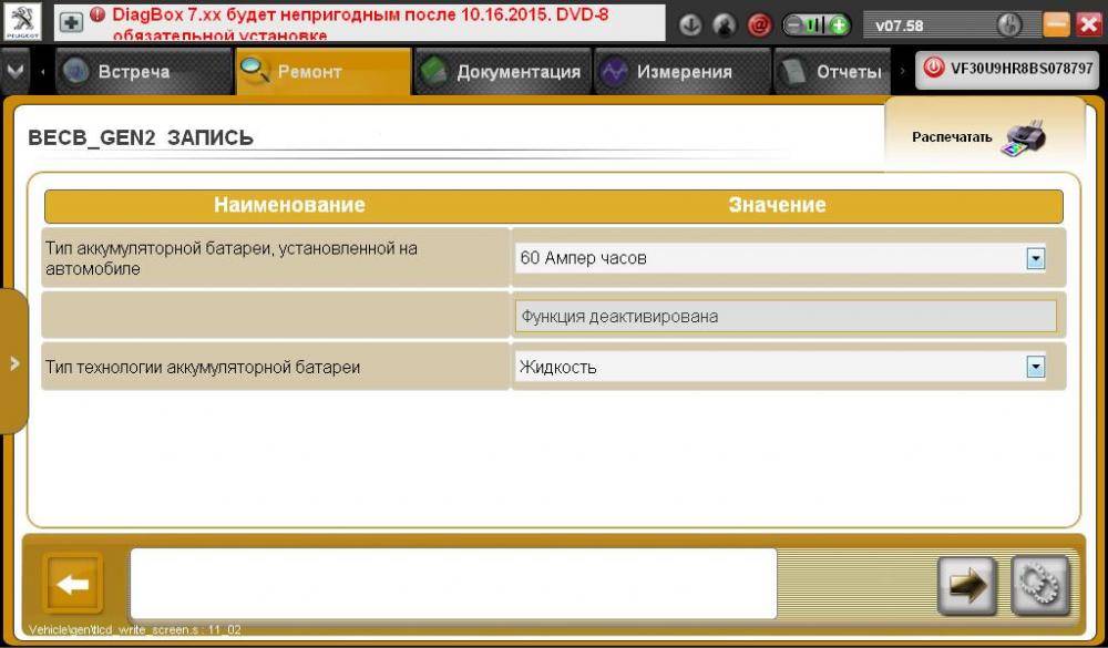

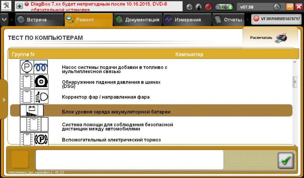

sсhumaсher Опубликовано 18 ноября, 2015 Автор Жалоба Поделиться Опубликовано 18 ноября, 2015 Ну тут пока в мозгах не посмотришь, трудно сказать. Компьютерная диагностика должна все расставить по местам! Ссылка на комментарий Поделиться на другие сайты Поделиться

militarist Опубликовано 19 ноября, 2015 Жалоба Поделиться Опубликовано 19 ноября, 2015 народ совсем дуреет, вы еще замену колесного болта пропишите. Реле зарядки тупо читает мощность АКБ, мощность подключенных потребителей и подает необходимый ток для его зарядки. Комп следит только за падением напруги до режима економ. Генератором и реле зарядки он не управляет Ссылка на комментарий Поделиться на другие сайты Поделиться

maxVE Опубликовано 19 ноября, 2015 Жалоба Поделиться Опубликовано 19 ноября, 2015 народ совсем дуреет, вы еще замену колесного болта пропишите. Реле зарядки тупо читает мощность АКБ, мощность подключенных потребителей и подает необходимый ток для его зарядки. Комп следит только за падением напруги до режима економ. Генератором и реле зарядки он не управляет Насчет прописки болта это сильно. НО. Реле по сути своей считать и читать не может ничего в принципе. Тут речь идет о прописке аккумулятора с меньшей емкости на большую (60 mAh на 75 mAh), дабы калькулятор работал правильно. Не нужно путать аккумулятор на велосипеде и на энергонасыщенной машине, коим ваш 407 и является. Если меняется акум с 70 на 70, то и прописывать ничего не нужно! Ссылка на комментарий Поделиться на другие сайты Поделиться
maxVE Опубликовано 19 ноября, 2015 Жалоба Поделиться Опубликовано 19 ноября, 2015 punk2904, прописать на большую емкость и твой акум нужно. Ссылка на комментарий Поделиться на другие сайты Поделиться
zag Опубликовано 19 ноября, 2015 Жалоба Поделиться Опубликовано 19 ноября, 2015 (изменено) militarist, если все определяет реле, тогда объясните для чего ДБ (DiagBox) изменяет эти параметры? Извините,я настаиваю на своей формулировке. Потому,как изменения вносятся не в DiagBox, а посредством ДБ,они вносятся в калькулятор блока зарядки. Думаю калькулятор,то есть процессор отвечающий за блок зарядки ,имеет соответствующую программу на разные типы аккумуляторов. Разъясните,если не прав... Изменено 19 ноября, 2015 пользователем zag Ссылка на комментарий Поделиться на другие сайты Поделиться

maxVE Опубликовано 19 ноября, 2015 Жалоба Поделиться Опубликовано 19 ноября, 2015 Взято у Pavel_N https://www.drive2.ru/l/6002107/ с его одобрямс. В моем авто установлен интеллектуальный генератор 4-го поколения, управляемый по шине Lin и вот такой "Блок контроля аккумуляторной батареи", стоит сразу на минусовой клеме аккумулятора: Блок контроля аккумуляторной батареи подключен к блоку управления двигателем тоже по шине Lin. Блок управления двигателем управляет генератором (говорит ему какое напряжение подавать). Если скинуть с генератора фишку Lin, то он перейдет в аварийный(самостоятельный) режим работы и станет выдавать 14,7В. Очень забавный этот "Блок контроля аккумуляторной батареи". Пока аккумулятор разряжен, он говорит генератору установить напряжение 14,2В. Когда он считает что аккумулятор заряжен более 78% напряжение зарядки постепенно опускается до 13В. Аккумулятор остается не дозаряжен. Читаем параметры БКАК. параметры блока БКАК 12В на батарее никак не может стыковаться с 74% заряда, при том, что погрешность блока ниже 5%. На текущий расход 5А не смотрите, это включено зажигание. Без него напряжение на ОБД было 12,1В. Это через неделю после того как ездил по трассе и типа полностью зарядил акум. Блок конечно полезный — снижает нагрузку, экономит топливо, не дает разрядить в ноль аккумулятор, отключая потребители. Но вот процент заряда аккумулятора, в его понимании, очень странная штука. И собственно из-за этого кривого параметра, по-моему, все криво работает. В общем, заряжайте аккумулятор перед зимой отдельной зарядкой, на машине он будет вечно не дозаряжен. Ссылка на комментарий Поделиться на другие сайты Поделиться
sсhumaсher Опубликовано 19 ноября, 2015 Автор Жалоба Поделиться Опубликовано 19 ноября, 2015 Макс! Вот прям ресспект и огромнейшее спс за найденную инфу! А также товирищу Pavel_N за то что не зажидил эту самую инфу))! Ссылка на комментарий Поделиться на другие сайты Поделиться
Pavel_N Опубликовано 19 ноября, 2015 Жалоба Поделиться Опубликовано 19 ноября, 2015 Так лежит инфа уже пол года на драйве. Промучался год назад с геной, думал не рабочая, оказалась сильно умная, со встроенным компутером. Ссылка на комментарий Поделиться на другие сайты Поделиться
sсhumaсher Опубликовано 19 ноября, 2015 Автор Жалоба Поделиться Опубликовано 19 ноября, 2015 )))) ну лучше позже, чем никогда)))! Я чуть было не купил гену, поменял бы рабочий на рабочий)))! Ещё раз спасибо! Ссылка на комментарий Поделиться на другие сайты Поделиться
