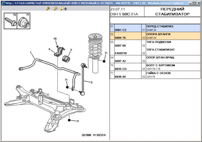

Archer Опубликовано 11 июля, 2013 Жалоба Поделиться Опубликовано 11 июля, 2013 Всем доброго вечера) А может и ночи! Сегодня приехал в автомагазин там свой за запчастями и возникли разногласия по 2 позициям:1) Это сайлентблок продольного рычага. Он плавающий у меня или обычный? В старой то плаваующий был, а тут меня продавец засомнивал. Говорил видел и не плавающие.2) Это втулки стабилизатора. Типа их 2 варианта: 21 мм и 22мм. Кто может подскачать какой нужен?VIN: VF38B3FZA81657427Зарание спасибо!!! Ссылка на комментарий Поделиться на другие сайты Поделиться
Darida Опубликовано 11 июля, 2013 Жалоба Поделиться Опубликовано 11 июля, 2013 (изменено) 1) у меня не плавающий стоит... Вроде слышал в дорестайлах плавающие после чего заменили на обычные (но не факт) 2) бери на 21 . если ,что штанга толще будет , так обожмётся Я так понимаю 22мм на усиленую подвеску ишли? Изменено 11 июля, 2013 пользователем Darida Ссылка на комментарий Поделиться на другие сайты Поделиться

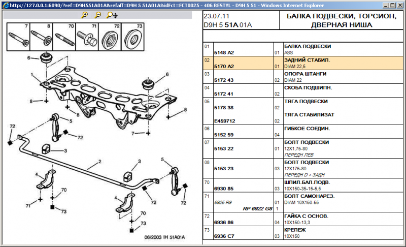

AssA Опубликовано 12 июля, 2013 Жалоба Поделиться Опубликовано 12 июля, 2013 2) Это втулки стабилизатора. Типа их 2 варианта: 21 мм и 22мм. Кто может подскачать какой нужен?смотрите как: по сервис боксу стаб. 22,5 мм а а опра - 22мм.зато спереди все один в один: Ссылка на комментарий Поделиться на другие сайты Поделиться
Archer Опубликовано 12 июля, 2013 Жалоба Поделиться Опубликовано 12 июля, 2013 Я глянул по сервису боксу. У меня 22 мм написано) И про сайлентблоки - не плавающие они. Странно, в старой 99года, вроде плавающие были) Ссылка на комментарий Поделиться на другие сайты Поделиться

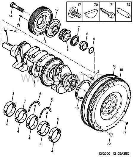

AssA Опубликовано 12 июля, 2013 Жалоба Поделиться Опубликовано 12 июля, 2013 (изменено) доброго дня! подскажите: собираю набор для замены ГРМ, нужно заменить сальники колен.вала (масло течет): 1) я так полагаю менять надо позиции 7, 8, 9? 2) позиция 7 - какой покупать - правого или левого кручения? 3) посоветуйте производителя VF38B3FZF81189428 спасибо. Archer, а где ты увидел в сервисбоксе, что сайлентблоки - не плавающие? Изменено 12 июля, 2013 пользователем AssA Ссылка на комментарий Поделиться на другие сайты Поделиться

Валерьяныч Опубликовано 14 июля, 2013 Жалоба Поделиться Опубликовано 14 июля, 2013 доброго дня! подскажите: собираю набор для замены ГРМ, нужно заменить сальники колен.вала (масло течет): 1) я так полагаю менять надо позиции 7, 8, 9? 2) позиция 7 - какой покупать - правого или левого кручения? 3) посоветуйте производителя VF38B3FZF81189428 спасибо. Archer, а где ты увидел в сервисбоксе, что сайлентблоки - не плавающие? Межсервисный интервал, привода грм 90 т км , тебе необходима позиция номер 7 и только, коленчатый вал вращается по часовой стрелке следовательно правое вращение, советовал бы Elring, ставил такой сальник, он немножко другой системы, сделан на современный лад. Ссылка на комментарий Поделиться на другие сайты Поделиться
