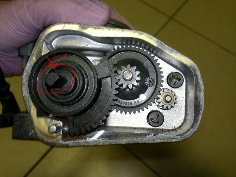

Archer Опубликовано 3 сентября, 2013 Жалоба Поделиться Опубликовано 3 сентября, 2013 Всем привет! Может у кого-нибудь есть старая заслонка? Нужна большая черная шестерня. У меня в новой заслонке обломалась верхняя часть. Может кто менял и осталась шестеренка? Буду очень благодарен! Ссылка на комментарий Поделиться на другие сайты Поделиться
Валерьяныч Опубликовано 3 сентября, 2013 Жалоба Поделиться Опубликовано 3 сентября, 2013 как она обломалась, она же новая Ссылка на комментарий Поделиться на другие сайты Поделиться
Archer Опубликовано 3 сентября, 2013 Жалоба Поделиться Опубликовано 3 сентября, 2013 Валерьяныч, я так и не понял. Сняли хоттаб с ситрином ту часть, куда разъем вставляется, потентометр или как его там, и увидели что носик большой шестенки обломался и всё. Ссылка на комментарий Поделиться на другие сайты Поделиться
Archer Опубликовано 4 сентября, 2013 Жалоба Поделиться Опубликовано 4 сентября, 2013 Вот фото моей старой заслонки. Как видно с шестерёнками все нормально. Красным отметил "носик" который каким то самым загадочным образом обломался. Фото: Ссылка на комментарий Поделиться на другие сайты Поделиться
Валерьяныч Опубликовано 4 сентября, 2013 Жалоба Поделиться Опубликовано 4 сентября, 2013 видать кто то заслонку рукой пытался открыть Ссылка на комментарий Поделиться на другие сайты Поделиться
