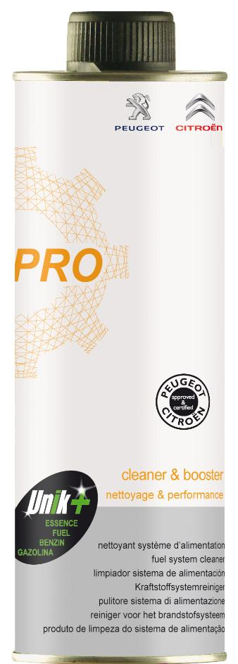

Далее, влить вот такую присадку (рекомендовано ПСА для именно этих двигателей) Есть у ОД. Цена долл 25-30.
Сжеть по инструкции. Артикул - название файла.

))) Заправку менял, бак выезжал, 98 лью периодически, когда бываю в европе, благо там разница между 95 и 98 копеечная. А по поводу присадки - это что-то типа раскоксовывателя или нечто посеръёзнее?

Мне помог пробег  в 600 км по М1 на скорости 120-130. и присадка.
Присадка, как мне обьяснили, прочищает форсунки и ситему подачи топлива.
Позвоните ОД и спросите про нее. Хотя в РБ могут и не знать ничего- смотря на кого попасть.
Многим помогала еще смена прошивки мозгов двигателя и КПП. Но это только у ОД. Связь с сервером во франции и скачивание версии именно на Вашу машину.
Я тоже думал про присадки, которые чистят форсунки не снимая их. Но в то же время есть и отрицательные отзывы о том, что якобы весь смываемый шлак с форсунок пойдет далее в топливную систему. Как-то так.
Форсунки-это конечная точка топливной системы. На них топливная заканчивается.
