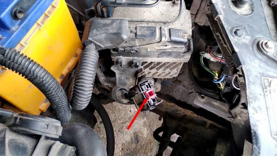

    Здравствуйте.ребята такой вопрос вентиляторы радиатора то работают то нет ,не понимаю от чего зависит .может кто подскажет что может быть .????
    Поделиться на других сайтах
    an-27.04
    Посмотри блок управления вентиляторами
    Стоит над левым подкрылком
    Туда попадает всё болото и гниёт разъем
    У меня в этом причина была
    an-27.04
    Тогда смотри реле
    Там 3 штуки
    Стоят в рамке между двух вентиляторов

    Помогите вентиляторы включаються сразу, реле три зелёных проверил, целые, датчик температуры тоже, что ещё может быть, Пежо 306, 1.6, 2000 року
    tozzz
    Возле левого колеса. Проверь вначале разъём на радиаторе внизу. Бывает он окисляется. (это жгут проводов питания/управления вентиляторов)
    Огромное спасибо за совет, проблема была в битроне, контакты на фишке окислились.
