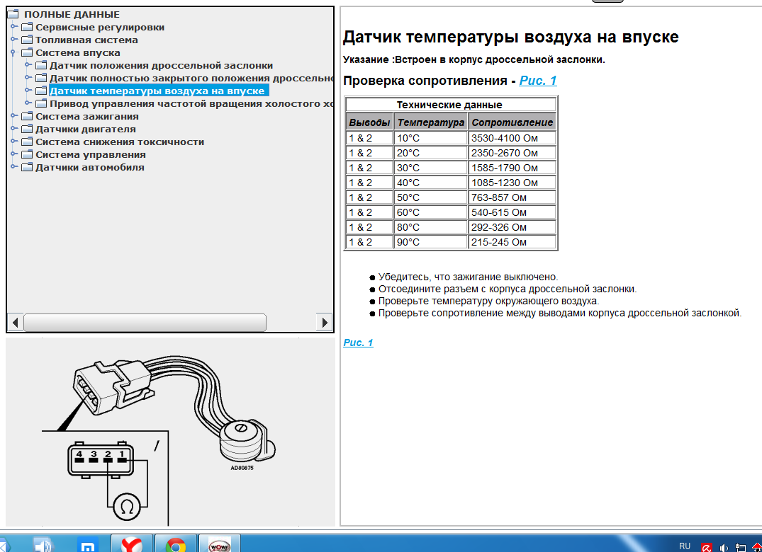

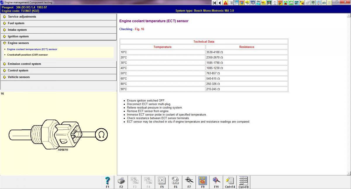

Pavel-san Опубликовано 9 января, 2015 Жалоба Поделиться Опубликовано 9 января, 2015 (изменено) о, еще один друг по несчастью) с таким же авто) Если будешь "ковырятся" сам, для начала проверь два датчика: ДТВВ (датчик температуры впрыскиваемого воздуха) и ДЖОТ (датчик температуры охлаждающей жидкости), не "льет" ли форсунка и давление в тапливной рампе. Можешь обойтись "малой кровью", и самому проверить не тяжело. 1. ДТВВ: На верхней части моноинжа сними разьем, который на форсунку идет. Увидишь четыре контакта: у меня (пежо 306 1,4, 1993 год) два крайних правых (1-2) отвечают за ДТВВ, два крайних левых (3-4) - форсунка. Мультиметром измерь сопротивление: на форсунке должно быть в пределах 1,2...1,6 Ом. На ДТВВ сопротивление должно менятся в зависимости от температуры (смотри рисунок внизу) Сними воздуховод, чтобы видить сам датчик и форсунку, ДТВВ нагревай обычным феном и по мере его нагревания, сопротивление должно изменятся. Значения его должны быть в пределах табличных. 2. Проверь грубым способом не заливает ли форсунка: Конечно в идеале снять верхнюю часть моноинжа вместе с ней, но можно постараться и без снятия. Включи зажигание (авто не заводи!) - во внутрь моноинжа (ты верх уже снял, когда ДТВВ проверял) просунь тряпку (сухую) или кусок газеты (можно положить прямо на саму заслонку), еще лучше - притулить прям к "жалу" форсунки. В течении пары тройки минут (при включенном зажигании) капель и потёков быть не должно. 3. ДЖОТ: находится на блоке двигателя, возле термостата (там два датчика - один с синей фишкой, второй с зеленой - вычитал, что вроде синий, сегодня иду в гараж тоже его проверять) В идеале обратно таки его нужно снять. Но для этого надо слить ОЖ с системы (хотя бы до уровня, ниже самого датчика), потом принести домой и кипятить в ёмкости, и ложить в морозилку)) для того чтобы сверить показания сопротивления в определенных температурных режимах. Если не снимать, можно замерить хотя бы два показания: на "холодном" двиге и сверить с табличными, и на прогретом авто... и обратно сверить с табличными (рисунок по показаниям внизу) По датчику так же нужно проверить подающее на него напряжение (должно быть около 5 В) и его выходное напряжение, которое с него идет на ЭБУ (вычитал, в пределах 3 В для "холодного двига и 0,5 В для "горячего"). Детально, к какому контакту что подключать - еще не разобрался. Если будет интересовать, позже напишу что куда втыкал). 4. Замерь давление в рампе. Нужен манометр (у меня обычный "маде ин СССР". Для начала снять давление в системе. По "мурзилке" нужно под рулём в салоне в блоке предохранителей вытянуть предохранитель №35 (15А). Завести авто и на ХХ ждать, пока не заглохнет. Я за этот предохранитель тогда не знал (да и щас не знаю, тот ли он или нет) Для моего авто хватило часа просто постоять, чтобы давление в рампе ушло в никуда. Снимаешь шланг подачи к монику и через "тройник" подключаешь манометр. а. Включаешь зажигание: давление должно поднятся хотя бы до 0,7 атм. б. Заводишь авто: давление должно быть в пределах 0,9-1,1 атм! - если больше - значить это вероятная причина "залива" и регулятор давления топлива претендент на чистку-замену. При прогазовке давление падать не должно (иначе насосу приходит конец). в. При выключении зажигания давление в системе должно держатся. У меня упало до уровня 0,8 атм. и постепенно понижалось. Это, по моему скромному мнению, первоначальные моменты, которые надо проверить. Это если будешь пробовать сам. Конечно лучше подключить к компу и сделать диагностику... А по поводу моноинжа - есть сайт, где по маркировке дроссельной заслонки можно посмотреть, на какие авто она ставится. Сзади дроссельной заслонки , со стороны салона (там еще два отверстивия, в один из которых входит тонкий шланг) место маркировки. Подлезь туда фотиком и сфотографируй номер. Должно быть: х ххх ххх ххх. Заходишь на сайт http://www.maxparts.ru/index.php?page=proizv.php&proizv_id=24&ga_id=1233&page_no=1 и ищешь в списке свой дроссель и от какого он авто. Только жаль нету обьема двига. Может на каких других сайтах найдешь. Так я понял, что у меня стоит от Фольксваген Гольф 3 1993 года) Изменено 9 января, 2015 пользователем Pavel-san Ссылка на комментарий Поделиться на другие сайты Поделиться

jek8 Опубликовано 9 января, 2015 Жалоба Поделиться Опубликовано 9 января, 2015 (изменено) ----------- Это если будешь пробовать сам. Конечно лучше подключить к компу и сделать диагностику... А по поводу моноинжа - есть сайт, где по маркировке дроссельной заслонки можно посмотреть, на какие авто она ставится. Сзади дроссельной заслонки , со стороны салона (там еще два отверстивия, в один из которых входит тонкий шланг) место маркировки. Подлезь туда фотиком и сфотографируй номер. Должно быть: х ххх ххх ххх. Заходишь на сайт http://www.maxparts.ru/index.php?page=proizv.php&proizv_id=24&ga_id=1233&page_no=1 и ищешь в списке свой дроссель и от какого он авто. Только жаль нету обьема двига. Может на каких других сайтах найдешь. Так я понял, что у меня стоит от Фольксваген Гольф 3 1993 года) Ууух...прям пособие для диагноста...Мммда...сам то уж точно я лезьть не буду...ОГРОМНОЕ ВАМ СПАСИБО ЗА ТАКУЮ ПОЛЕЗНУЮ ИНФОРМАЦИЮ.Она мне очень пригодиться...СПАСИБО... .Sorry...а вы случаем не из Могилёва ??)) Изменено 9 января, 2015 пользователем jek8 Ссылка на комментарий Поделиться на другие сайты Поделиться
