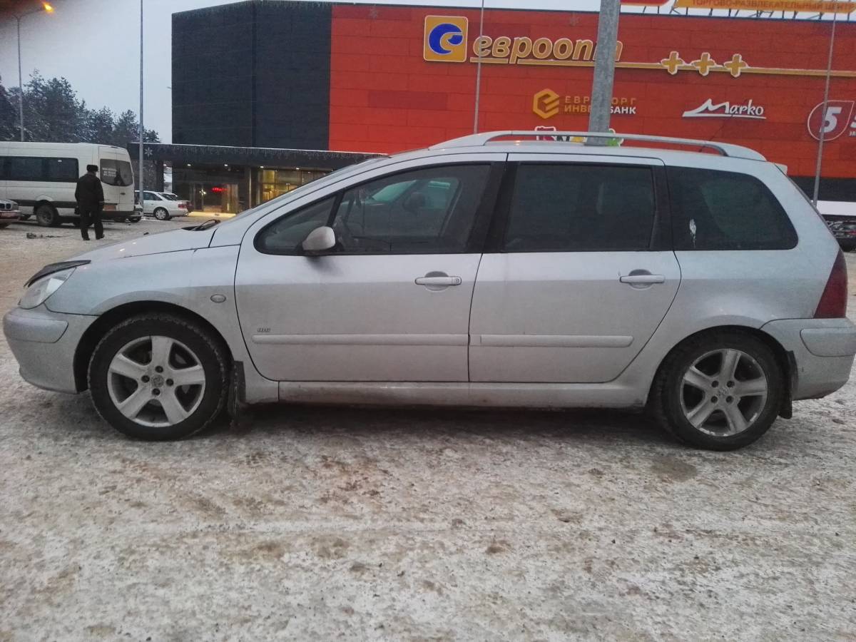

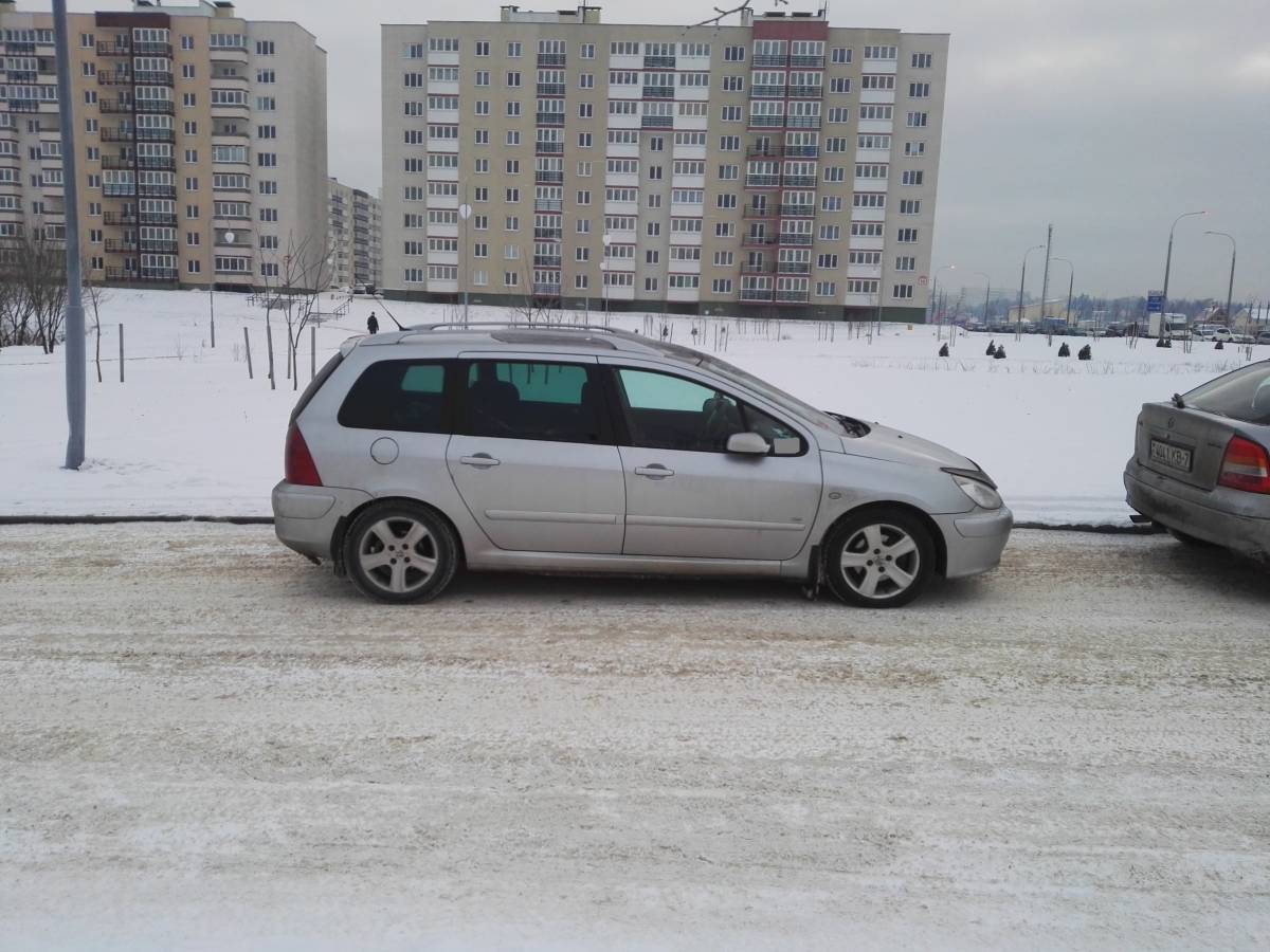

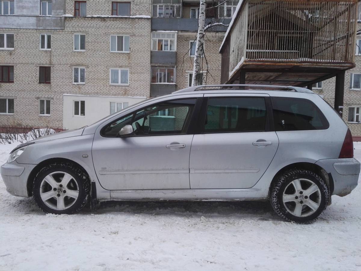

пежо 307sw 2.0hdi перед задран, а задняя подвеска немного просевшая. Все бы ничего, но в управлении нет четкости, кажется, что перед не пригружен. Замечаю, что 50/50 у всех так зрительно. Может кто знает в чем дело? Может пружины передние до меня кто не те поставил, или нужно задние пружины поменять и центр масс немного сместиться?
нужен совет ...может кто менял задние пружины. недавно поменял себе пружины поставил Kayaba RH 6098 но зад даже и на мм такое ощущение не поднялся...) я так понимаю нужно ставить усиленные чтобы поднять зад машины... может кто уже ставил чтобы посоветовать какие нужно брать? заранее спасибо

по фото явно передняя подвеска колхозная с каким то комплектом для русских.

напиши свой VIN номер, а я тебе скажу какой длинны должны у тебя быть пружины. По фото если смотреть, то кажется, что зад в норме, а перед задран...
