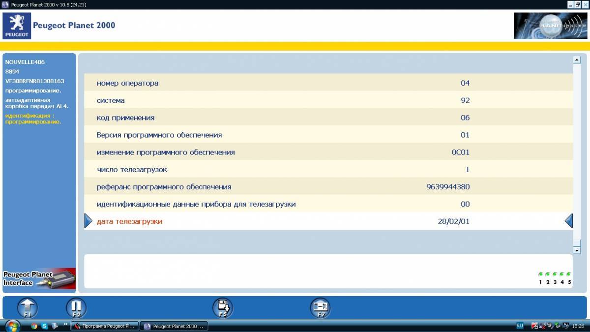

ВLадимир Опубликовано 28 февраля, 2017 Жалоба Поделиться Опубликовано 28 февраля, 2017 Был я сегодня в этом автоцентре. чудаки еще те "По телефону одно а на самом деле другое" короче телезагрузка стоит 25р. Компьюторная диагностика 50р. Стал объяснять менеджеру - так он мне сказал "я все равно не понимаю что вы тут мне объясняете"-говорит он мне. Короче пришли к выводу 1-е телезагрузка (после замены соленоидов на стороннем сто) 2-е компьютерная диагностика акпп (переодически акпп встает в аварийный режим) -это было написано в заказе. Предварительная сумма 75р. Диагностику они признают только свою))). Итог был через часа три Акт выполненных работ. 1. 25080 А телезагрузка компьютера акпп 0,5 часа 20,63р 2. 95160 А инициализация акпп 0,5часа 20,63р итого 49,50р с НДС Сказал менеджер "ошибок не было, только по педали акселератора не обучена"- "если хотите можем сходить к мастеру уточнить" Говорю "Ну пошлите а то не понятно как и за что платить". Ну там бла,бла,бла. Сегодня до приезда к од была встала в аварийны режим с утра при прогреве два раза. По пути до Минска пришлось заглушить два раза иначе не еехала а только расли обороты - после нормально, когда перезаведеш. по топливу Расстояние 160км ср.скорость 102км ср.рассход 7,81. Назад ни каких проблем не встретил пока еще. по топливу Расстояние 190км ср.скорость 92км ср.рассход 7,51.+ был еще такой сумашедший ветер, что снасило машину. Во втором случае цифры ср.рассхода бегаю как-то лучше (интенсивнось меняется чаще) и как-то если дать хорошо - выше 23 не поднимается а раньше так и до 30 скакала. Тавк что пока нормально. А вот действительно ли помогли их манипуляции отпишу уже спустя какое-то время, по тому как нужно еще испытать. Ссылка на комментарий Поделиться на другие сайты Поделиться

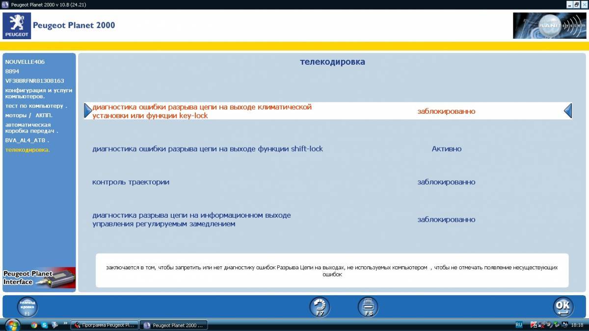

ВLадимир Опубликовано 28 февраля, 2017 Жалоба Поделиться Опубликовано 28 февраля, 2017 А и еще несколько моментов, подключил сканер, думаю дай гляну че там поменялось. Кагда зашел в тест на совместимость с клапанами пишит НЕТ. Не странно ли? И дату телезагрузки пишит вот И раньше не мог войти в телекадировку а сча вот че открывается может кто объяснит чего дата стоит старая - хотя вроде делали телезагруску и что за пунктики на втором фото. Помогите надоедливому соклубню-любителю АКПП))) Ссылка на комментарий Поделиться на другие сайты Поделиться
vasilish Опубликовано 1 марта, 2017 Жалоба Поделиться Опубликовано 1 марта, 2017 BLадимир я думаю что это или глюк или так читает РР2000 прошивка как для АТ8 в меню телекодировка появился пункт слежения за траекторией Ссылка на комментарий Поделиться на другие сайты Поделиться
