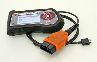

Yurik Опубликовано 11 ноября, 2015 Жалоба Поделиться Опубликовано 11 ноября, 2015 Что то похоже на это, А я и спрашивал возможно ли проверить не устанавливая на колеса и разницы нет чем. Можно было ответить спец прибором. )Ну значит можно все таки. Ссылка на комментарий Поделиться на другие сайты Поделиться
Модератор Citrin Опубликовано 11 ноября, 2015 Модератор Жалоба Поделиться Опубликовано 11 ноября, 2015 Это хитрая приблуда для TPMS. Скорей всего видит все типы датчиков. Универсальная хреновина-полное название))) Ссылка на комментарий Поделиться на другие сайты Поделиться
Yurik Опубликовано 11 ноября, 2015 Жалоба Поделиться Опубликовано 11 ноября, 2015 И еще вопрос при начале активации датчиков в лексии, просит поднести прибор к переднему левому колесу, подносим, нажимаем ок, но на лексии пишет ошибка связи, это из за нерабочего датчика может быть(стоит справа впереди) или со шнурком что то не то.? Ссылка на комментарий Поделиться на другие сайты Поделиться
Модератор Citrin Опубликовано 11 ноября, 2015 Модератор Жалоба Поделиться Опубликовано 11 ноября, 2015 Возможно. Машина должна увидеть "ответ" датчика Ссылка на комментарий Поделиться на другие сайты Поделиться
