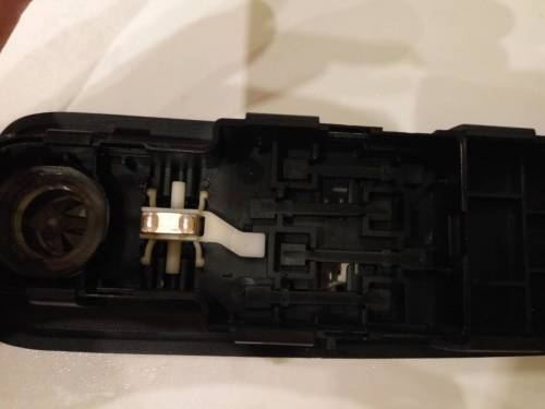

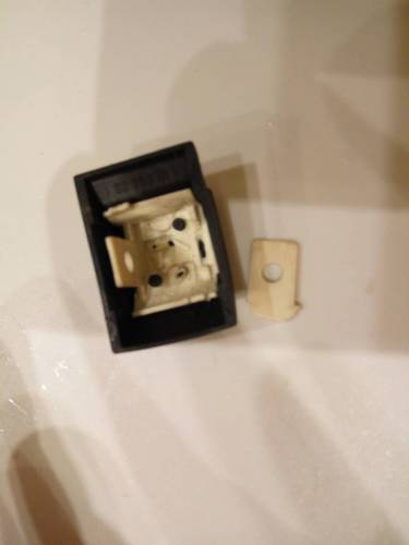

Marta Опубликовано 1 июня, 2018 Жалоба Поделиться Опубликовано 1 июня, 2018 Как-то неудачно нажал на клавишу стеклоподъёмника, запала и не фиксируется, наверное сломал опорные выступы. Вопрос: как снять весь блок? Имеется ввиду только пластиковую часть. Без снятия дверных карт. Смотрел по картинке с Али, так вроде держится только на лепестках Ссылка на комментарий Поделиться на другие сайты Поделиться
Димыч. Опубликовано 1 июня, 2018 Жалоба Поделиться Опубликовано 1 июня, 2018 Пластиковой карточкой или ногтями). Просто вверх выщёлкивается. Ссылка на комментарий Поделиться на другие сайты Поделиться
Marta Опубликовано 1 июня, 2018 Жалоба Поделиться Опубликовано 1 июня, 2018 (изменено) Спасибо, так и думал. Нашел кстати видео по этой теме на Ютубе Изменено 1 июня, 2018 пользователем Marta Ссылка на комментарий Поделиться на другие сайты Поделиться
Димыч. Опубликовано 1 июня, 2018 Жалоба Поделиться Опубликовано 1 июня, 2018 На форуме у нас есть. Вот видео, момент снятия: А вот страница, на которой есть это видео и несколько других: Пежо 807. База знаний. Отчёты о ремонтах и не только - Пежо 807 - Пежо-Клуб Беларусь Marta 1 Ссылка на комментарий Поделиться на другие сайты Поделиться
Marta Опубликовано 3 июня, 2018 Жалоба Поделиться Опубликовано 3 июня, 2018 Сегодня снял блок управления стеклоподъёмников, разобрал, точно сломал лепесток кнопки, приклеил секундным клеем, собрал, всё работает. Сделал вывод - надо меньше есть сала. Ссылка на комментарий Поделиться на другие сайты Поделиться

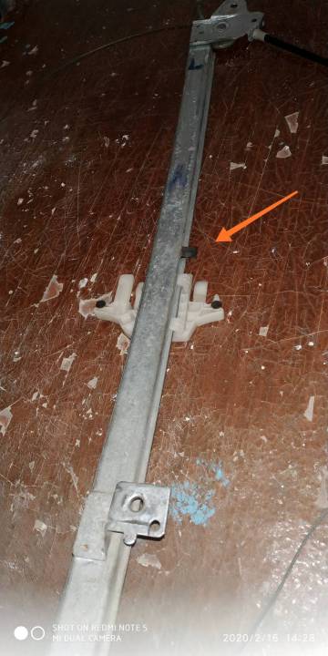

PEUGEOT 807 Опубликовано 27 января, 2020 Жалоба Поделиться Опубликовано 27 января, 2020 Ребят кто поделится может есть наглядно схемка простая у кого,как механизм стеклоподъёмника работать должен,проблема такова рода- барабанчик что тянет тросы выпустил виток троса из себя блин его это трос пережало чутка витки нарушены, потом обнаружил что есть ролик промежуточный внутри двери самой в самом низу он как бы уложен намотан на это ролик 1 витком и дальше на держатель стекла это правый а вот левый трос не идёт через ролик а откуда-то из недр двери свободно вышел нащупал на левой стороне внизу тоже есть ролик внутри двери и тоже тросик через него проходит но другой понимаете а этот что из барабанчике выходит просто в воздухе висит держу в руке хлопаю глазами незнаю откуда он вышел куда его потом обратно цеплять когда тросы и барабанчик поменяю...впервые сталкиваюсь...запутано все там просто жесть... Ссылка на комментарий Поделиться на другие сайты Поделиться
PEUGEOT 807 Опубликовано 16 февраля, 2020 Жалоба Поделиться Опубликовано 16 февраля, 2020 Не понимаю как намотать правильно тросы на барабан,и для чего этот ограничитель краба на пол пути Ссылка на комментарий Поделиться на другие сайты Поделиться
