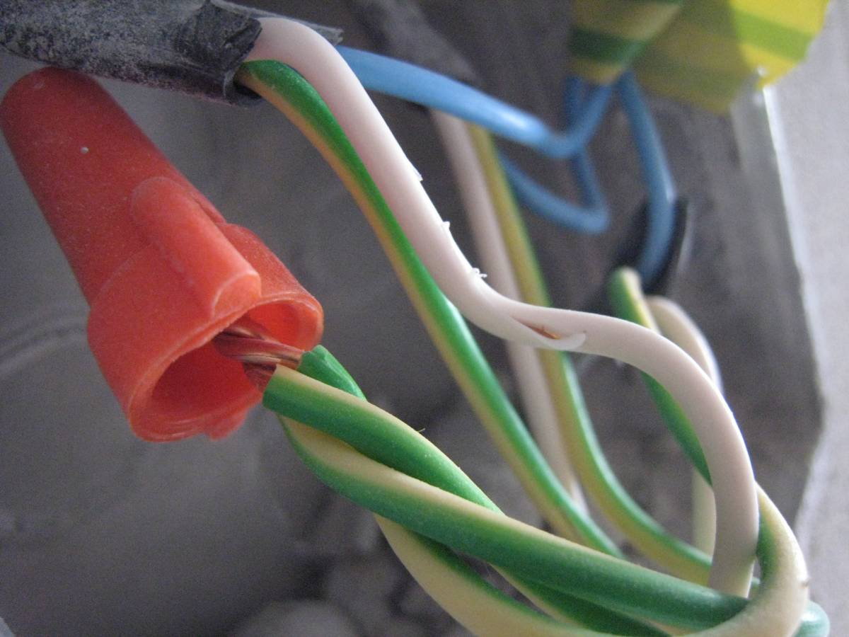

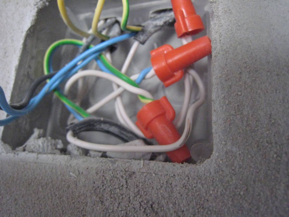

Ректор Опубликовано 30 декабря, 2016 Жалоба Поделиться Опубликовано 30 декабря, 2016 Ну то что надёжнее так это реально правда, но такого запаса надёжности там не нужно, весь мир строится на клеммниках, одно СНГ по Технодзору работает, вот где совок непобедим, на дворе 2017, а мы всё по сссровским понятиям строимся. Так же как и с сантехникой, европа сидит на медной сантехнике, и стоит десятилетиями без вмешательств, а у нас чугун и нержавейка наше всё, хорошо до пластика добрались. Дальше спорить не буду по вагам, каждому своё. но ещё раз повторюсь, такие сложности при нормальной схеме не нужны. Ссылка на комментарий Поделиться на другие сайты Поделиться
Evgen_Avd Опубликовано 30 декабря, 2016 Жалоба Поделиться Опубликовано 30 декабря, 2016 (изменено) В 30.12.2016 в 17:34, maxad сказал: Евгений 85года постройки дом Показать если не трудно сфоткайте этажник, я уверен там как такового заземления нету, там будет совмещенный N и РЕ. Вот тут теперь встает главный вопрос, что делать с заземлением... Садить жилу РЕ на ноль нельзя, тянуть свою землю от контура не будешь... И при такой ситуации отпадает необходимость ставить дифы, т.к. они вечно будут ложно срабатывать.. Изменено 30 декабря, 2016 пользователем Evgen_Avd Ссылка на комментарий Поделиться на другие сайты Поделиться
Ректор Опубликовано 30 декабря, 2016 Жалоба Поделиться Опубликовано 30 декабря, 2016 а вот и технодзор и работа по ТУ, а кабель на плиту, 6мм, был вообще скручен на 3 витка без изоляции. Все провода в квартире, видать ошиблись высотой, на 10 см, были скручены выше розетки, замотаны соплями и так заштукатурены. Ссылка на комментарий Поделиться на другие сайты Поделиться
Evgen_Avd Опубликовано 30 декабря, 2016 Жалоба Поделиться Опубликовано 30 декабря, 2016 Хм. Знакомая картина. А что тут сделаешь, как прописано так и делай. НО! Длинная скрутка, хорошо закрученный СИЗ, простоит долго и в случаях нагрева/превышения мощности на кабель... Ссылка на комментарий Поделиться на другие сайты Поделиться
Ректор Опубликовано 30 декабря, 2016 Жалоба Поделиться Опубликовано 30 декабря, 2016 Вопросов нет, только нагреву браться неоткуда. Ссылка на комментарий Поделиться на другие сайты Поделиться
