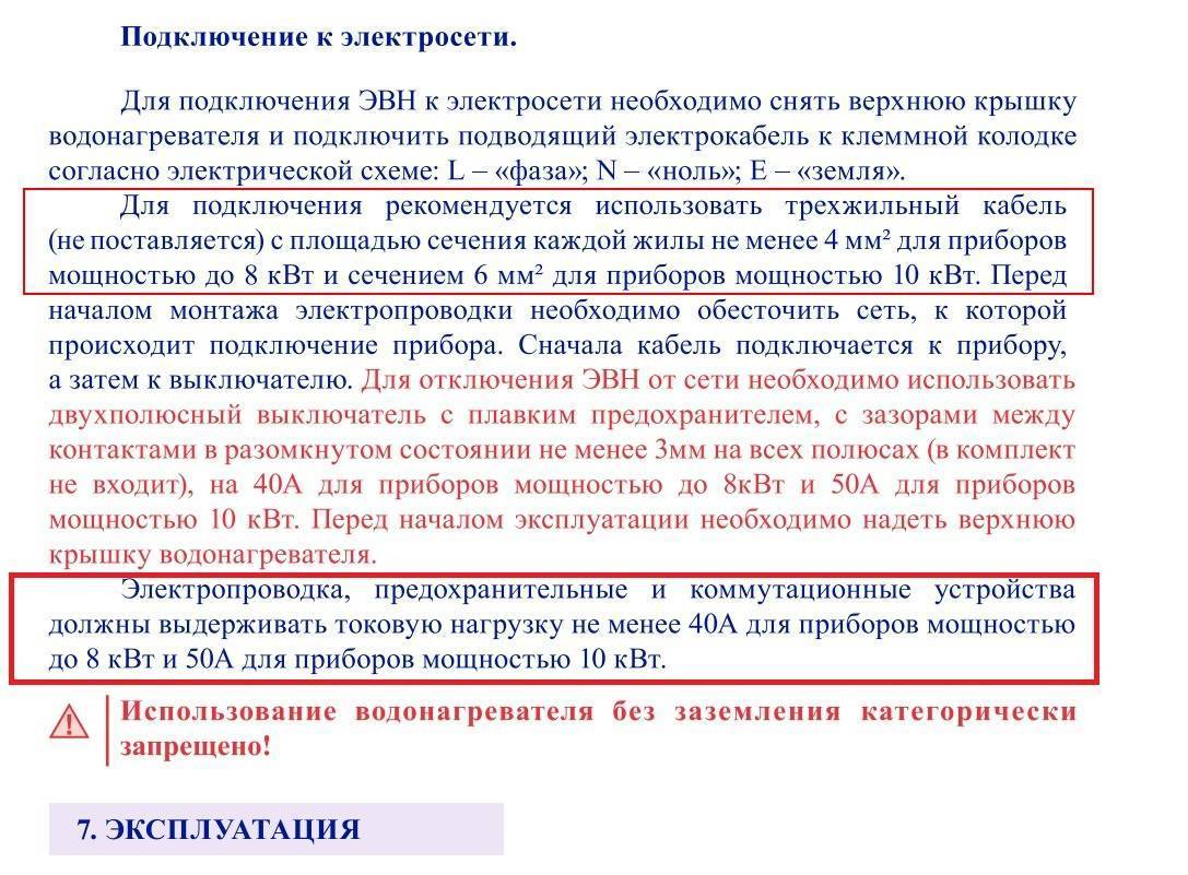

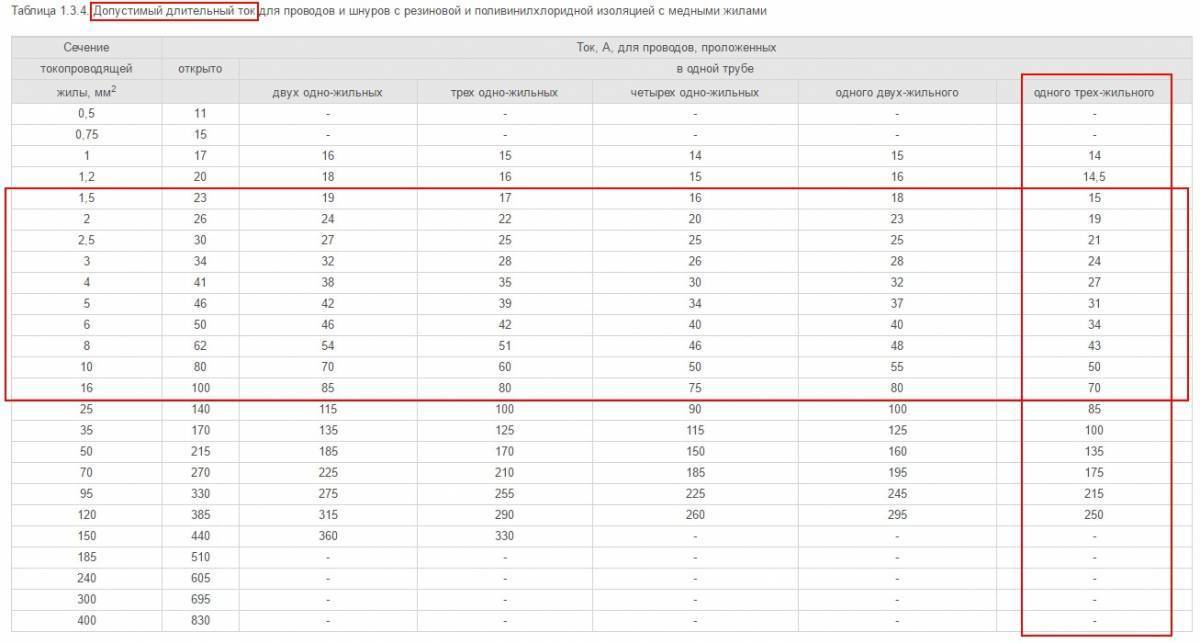

Ректор Опубликовано 28 мая, 2018 Жалоба Поделиться Опубликовано 28 мая, 2018 @victor3gomel да можно хоть 50 поставить в данном случае, но это неправильно, квартира может быть продана, проточник могут поставить и на 8квт, ориентируясь на автомат, в конце концов производитель может ошибиться в мощности. если смотреть на инструкцию, производителя, то они как раз таки ошибаться умеют смотри таблицу. для 4мм2 допустимый длительный ток всего 27А, что уже меньше номинала в 32А. что будет если на этот кабель подать к примеру 35А? автомат на 32А никогда не отключится до 36А и даже по температуре, так как максимальная темпереатура для автомата 60+температура окружающей среды, к примеру летом это 90, а максимальная кабеля 70, дальше идёт разрушение изоляциии.т.д., а дальше что? ну что, всё ещё поставите 32А на него? Ссылка на комментарий Поделиться на другие сайты Поделиться
