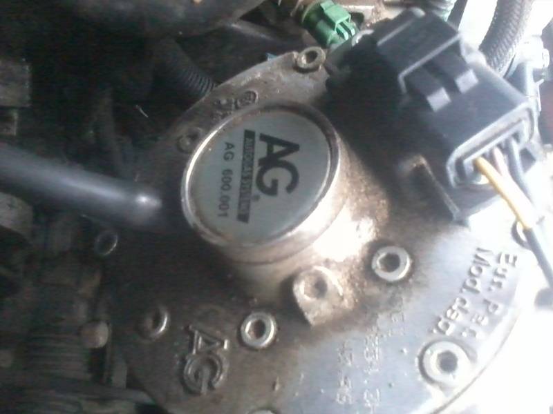

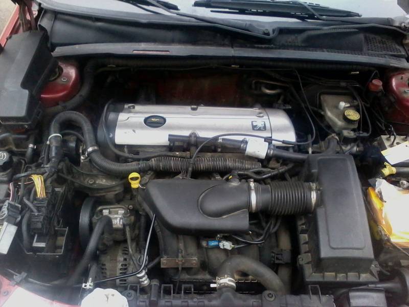

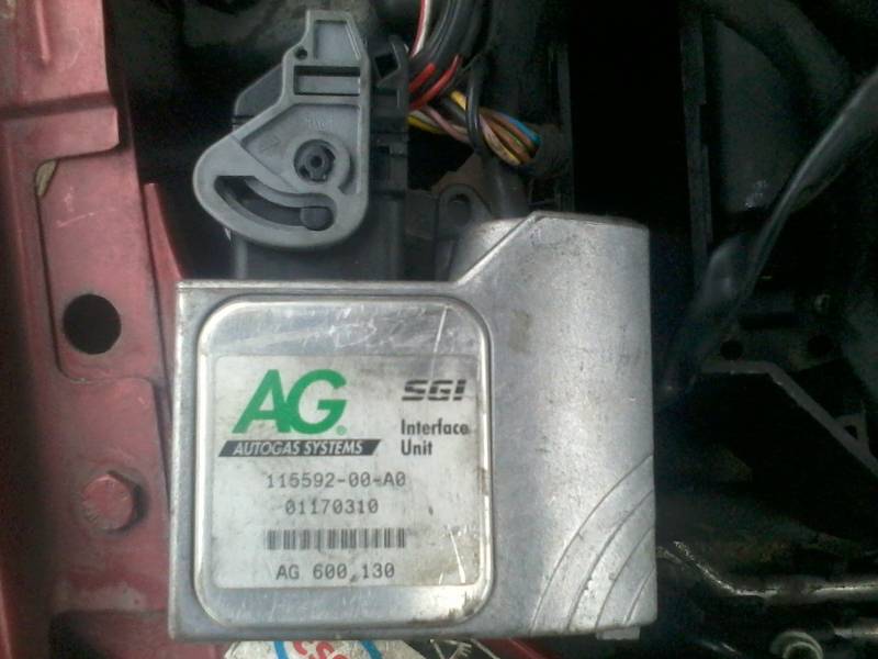

evgeny_88 Опубликовано 2 декабря, 2012 Жалоба Поделиться Опубликовано 2 декабря, 2012 Добрый вечер, Роман. По поводу газовой системы - сделаю фотографии и вам вышлю. Прошлый хозяин говорил что ГБО итальянское. Сегодня еще раз перепроверил несколько вещей. Начнем по порядку: Когда клемма аккумулятора снята - ждем минут 10, ставим обратно, пробуем заводить. Машина заводится почти с полтыка, лампочка check engine после заводки гаснет и буквально через секунду опять загорается и горит, движок сразу чуть ли не глохнет, но мозги выравнивают обороты, и таким образом плавают обороты на нейтралке. Переключаемся на газ - машина работает ровнее, при попытке нажать на газ - реагирует сразу, в отличие от безнина, там она захлебывается, может заглохнуть. Проверил сегодня и свечи, по прежнему работает только один контур (1 и 4 цилиндры), на 2й и 3й искра просто не идет, на газу проверил - искры тоже нету на 2й и 3й, но думаю изза того что октановое число больше у газа - работает ровнее, может быть и изза того что проблемы в топливной системе именно бензина. Проверил форсунки - снимал планку - пробовал заводить - все 4 форсунки нормально впрыскивают. Проверил катушку зажигания, менял местами контуры - в этом случае работает 2й и 3й цилиндры, а на 1й и 4й - искра не идет. Проверил провод от мозгов к катушке - все звонится, значит мозг "закрыл" искру на один контур (2 и 3 цил-ы). Чисто логически не понятно, изза чего происходит это, может мозг не впорядке, тогда почему если машина постоит, то заводиться нормально, и через секунду "ловит" какую то ошибку, и начинает выдавать вот такие фокусы. Ну вроде все описал, какие еще будут мысли? Раньше система работала норм, все четко, ГБО стоит уже давно. Спасибо заранее! Ссылка на комментарий Поделиться на другие сайты Поделиться

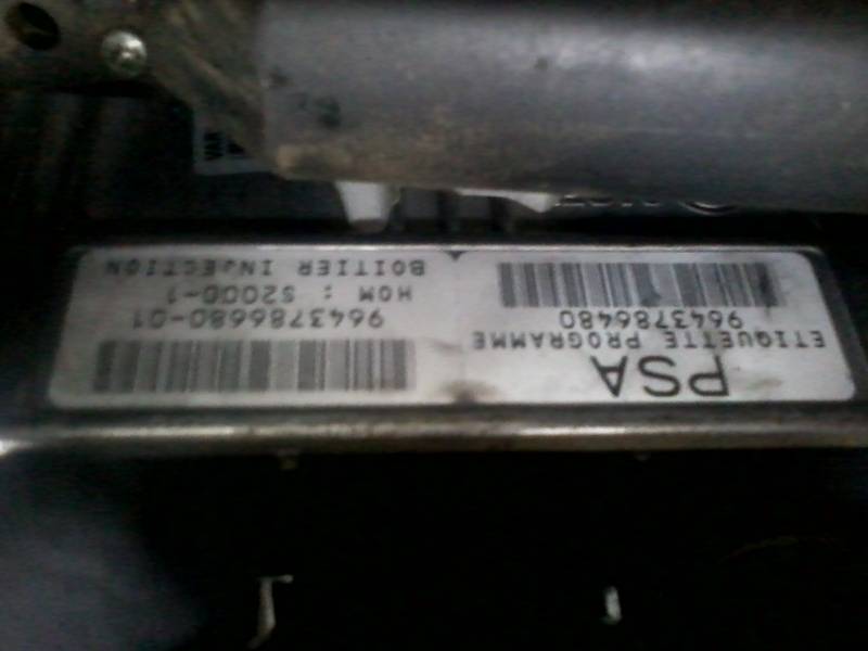

evgeny_88 Опубликовано 18 декабря, 2012 Жалоба Поделиться Опубликовано 18 декабря, 2012 Добрый вечер, Роман. Все-таки решил что дело в мозгах. По крайней мере хочу исключить это. Вот решил на жданах посмотреть новый блок. Уверен что там должно быть. Скажите такой вопрос. Если найду ЭБУ для своего типа двигателя 8ми клапанного бензина, не будет ли там проблем при перепрошивке его в том числе и для газа? И смогу ли я проверить блок без перепрошивки, т.е. на старом блоке у мну только на 2х цилиндрах идет искра. Знаю что на новом блоке машина без прошивки не поедет, там топливо не подается, изза иммобилайзера. А вот искра будет ли?? Чтобы проверить и сразу знать что дело именно в блоке, когда его куплю. Ссылка на комментарий Поделиться на другие сайты Поделиться
Troll Опубликовано 19 декабря, 2012 Жалоба Поделиться Опубликовано 19 декабря, 2012 ... Вот решил на жданах посмотреть новый блок. Уверен что там должно быть. Скажите такой вопрос. Если найду ЭБУ для своего типа двигателя 8ми клапанного бензина, не будет ли там проблем при перепрошивке его в том числе и для газа? И смогу ли я проверить блок без перепрошивки, т.е. на старом блоке у мну только на 2х цилиндрах идет искра. Знаю что на новом блоке машина без прошивки не поедет, там топливо не подается, изза иммобилайзера. А вот искра будет ли?? Чтобы проверить и сразу знать что дело именно в блоке, когда его куплю.Номер блока?Возможно: можно будет договориться на бюджетный ремонт Вашего, или - "прокат" другого. Ссылка на комментарий Поделиться на другие сайты Поделиться
evgeny_88 Опубликовано 20 декабря, 2012 Жалоба Поделиться Опубликовано 20 декабря, 2012 Номер блока?Возможно: можно будет договориться на бюджетный ремонт Вашего, или - "прокат" другого.Будьте добры ваши контактные данные, телефон к примеру. Детали обсудим по телефону. Ссылка на комментарий Поделиться на другие сайты Поделиться
