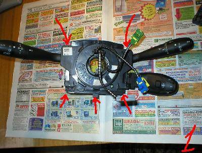

Ремонт подрулевого переключателя (стрекозы) пежо, ситроен. Минск

Пыж 307, Брик, 2002 года, 2.0 дизель, 107 л.с. Проблема такая: автосвет работает, ближний и дальний тоже, НО.. при включении "габаритов" включается ближний, но не сразу а через 2-3 сек., при дальнейшем ожидании возможно самопроизвольное переключение с ближнего на габариты и обратно, бессистемно, и всё это, повторюсь, на положении "габариты"....Что можете посоветовать в моей ситуации.Если ремонт - то как связаться с Вами и сколько будет стоить в граммах :mellow:.И возможно ли поковырять самому....
В принципе BLASE написал все верно (если что, пружинки есть в наличии :D ), но скорее всего чисткой дорожек не отделаться и надо менять весь рычаг управления светом.
 Владимир,BLASE, спасибо вам обоим. Проблема решена путём разборки и промыванием спиртом дорожек..Ешё раз спасибо!!!

А заменой решится на многие годы.
На днях заменила фиксатор и теперь все работает непривычно четко:)

Здравствуйте. Проблема такая: Имеется автосвет, работает отлично.При переключении света вручную с позиции "авто" на "габариты" включение происходит не сразу, а по истечении 2-3 секунд, и включается ближний свет! вместе с "габаритами", при переключении на ближний-дальний ничего не меняется,но переключение на дальний не фиксируется, только моргает. И однажды на заведённой машине, при переключениях, температура ОЖ упала на ноль, через ~15 с вернулась. Если ехать на вручную включенном "габарите" может происходить моргание с "габаритов" на ближний свет и обратно, бессистемно... Если отключить опцию "автосвета" ничего не меняется, "глюки" продолжаются. Повторюсь - при включенном "автосвете" и положении переключателя "авто" всё работает так как ннннадо...В чём причина?: "глюк" "мозгов", плохой контакт чего-либо, или "стрекоза", будь она неладна, хотя переключатель света разбирал и чистил - не помогло...Вердикт, диагноз, приговор?

Как и писал .....но скорее всего чисткой дорожек не отделаться и надо менять весь рычаг управления светом....
