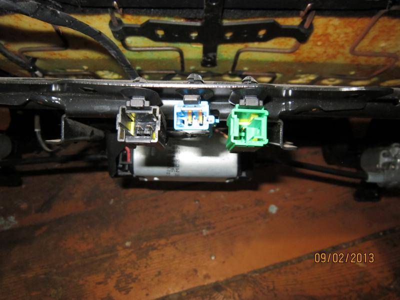

Модератор Citrin Опубликовано 10 февраля, 2013 Модератор Жалоба Поделиться Опубликовано 10 февраля, 2013 A6, C8, C7 -это минус В8, В7 - это плюс Черная фишка. 24-х контактный разъем. На фото-отсутствует эта фишка. Ищите ответную часть-будет легче подключать. Ссылка на комментарий Поделиться на другие сайты Поделиться
debygger Опубликовано 10 февраля, 2013 Жалоба Поделиться Опубликовано 10 февраля, 2013 В 10.02.2013 в 17:32, 'Citrin' сказал: A6, C8, C7 -это минус В8, В7 - это плюс Черная фишка. 24-х контактный разъем. На фото-отсутствует эта фишка. Ищите ответную часть-будет легче подключать. Скорее всего разьем не найду. Так как у меня в городе на разборках 607-х нет. Может от какой другой модели подойдет?И по второму сидению подскажи пожалуйста Ссылка на комментарий Поделиться на другие сайты Поделиться
