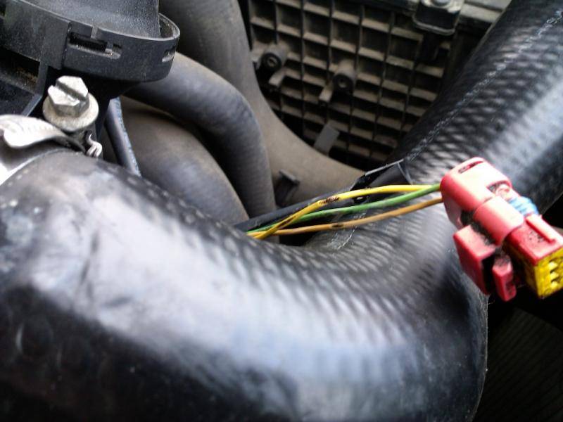

пежо 607 2.2 HDI 2000 г. Около двух недель назад при трогании с места задним ходом машина заглохла:завел,трогаюсь,опять заглохла.с третьего раза только тронулся.пару дней катался без каких-либо происшествий.в одно утро завел-сразу начали плавать обороты,а потом и заглохла вовсе.сразу подумал на регулятор,т.к. полтора года назад менял его.в этот же день снял РД.промыл очистителем карбюратора,продул компрессором и поменял топливный фильтр.две недели полет нормальный.потом в одно утро история повторилась один в один.отдал регулятор на ультразвук.при установке РД,вспомнил про старый,и решил его поставить-попробовать.и.. о чудо!машина работает ровно и красиво!решил поездить пока на старом.через две недели опять та же история,а регулятор то другой.взял сканер,и как я понял(а в этом я не сильно разбираюсь,а в нашей деревне норм диагностов нет)машина глохнет из-за избыточного давления в топливной рампе.стал задумываться о проверке датчика давления топлива.сегодня договорился со знакомым,поставить мне его датчик,так как машина у него работает без проблем.и при снятии ТФ увидел фишку датчика давления....
фишка.при разрезании кембрика увидел такие провода

на изгибе проводов около самой фишки изоляции тоже не было

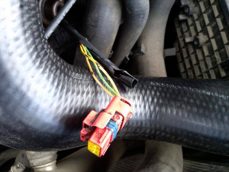

post-8335-0-53789800-1374521346_thumb.jp
после изолирования проводов,машина работает ровно и красиво!кембрик и провода были "дубовые".провода терлись в кембрике друг о друга.плюс еще масло с пневмодозаторов сделало свое дело.
вот,решил написать,и предупредить всех у кого такие двигателя

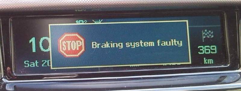

Доброго времени суток. Появилась ошибка braking sustem faulty(см. фото). Почитал здесь на форуме и нашел несколько вариантов: от абс до залипшего ручника(но у меня на абс не ругается только эта ошибка). В теме с расшифровкой-переводом ошибок выводимых на экран авто, нет перевода данной ошибки. Предпологаю что в моем случае данная ошибка связана с датчиком абс заднего колеса.Так как в тот день сломали на мойке вентель датчика давления колес и пришлось спешно ставить запаску, и может в спешке был затронут датчик абс заднего колеса. Прошу подсказать где находится датчик абс на заднем колесе и расшифровать эту ошибку, по возможности перечислив все неполадки при данной ошибке.
В общем все оказалось банально-просто уровень тормозной жидкости низкий(всю тормозную жидкость выпил алкаш :D ).В расшифровке-переводе ошибок есть отдельная ошибка низкого уровня тормозной жидкости но в моем 607 рестале только общее сообщенте о неисправной тормозной системе Визуально по бачку определить сложно, решил долить и ошибка пропала. Мот кому пригодиться одна из расшифровок данной ошибки.
