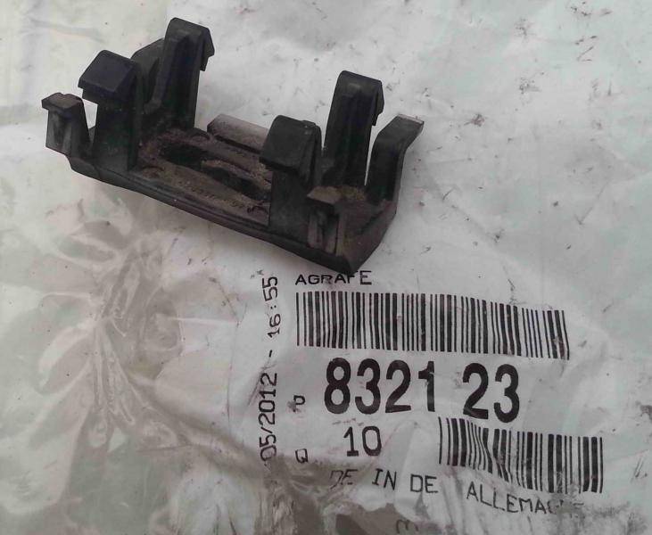

Ректор Опубликовано 15 января, 2014 Жалоба Поделиться Опубликовано 15 января, 2014 может кто снимал накладки на крыше, подскажите как их снимать?мне снимали, когда стекло меняли- внутри болты есть.внутри чего?Для начала снимаешь продольные релинги с крыши. Там много клипс. двигаешь их пластиковой карточкой вперёд (или назад не помню, но все в одном направлении) и снимаешь. Карточку нужно вставлять в зазор между крышей и релингом.Открывается доступ к 2-м болтам под Т-30(если не ошибаюсь) с каждой стороны + шурупы, которые видны из переднего дверного проема.к крылу накладка стойки крепится через клипсу.А так всё.Если надо помощь - пиши в личку. вечером буду ковырять свою и тебе могу подсобить. Курасовщина, если что.фото клипс могу сделать вечером.короче зачем мне это надо, они трещут на морозе, хочу внутри проклеить их вибропластом, так вот что подумал, если я их проклею, назад они станут? Ссылка на комментарий Поделиться на другие сайты Поделиться

palvasilich Опубликовано 15 января, 2014 Жалоба Поделиться Опубликовано 15 января, 2014 Если трещит- то можешь снимать и по вандальски, т.к. все равно замена. Проклеиваться там некуда, нету места. Хотя треск в салоне могут добавлять не только они. Проверь сразу насколько хорошо приболчены ручки на потолке в салоне, у меня барабанит, так тоже сразу на релинги грешил.Отправлено с моего XT910 через TapatalkА клипсы сами снимаются без проблем. Когда сейчас разбирал для вклейки стекла-не сломал ни одной. Просто надо не релинг сдергивать, а клипсу смещать.Отправлено с моего XT910 через Tapatalk Ссылка на комментарий Поделиться на другие сайты Поделиться

Гость vlad73 Опубликовано 16 января, 2014 Жалоба Поделиться Опубликовано 16 января, 2014 выжившая снятая клипса Ссылка на комментарий Поделиться на другие сайты Поделиться
