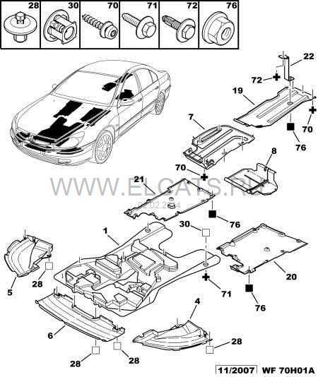

maxad Опубликовано 2 февраля, 2014 Жалоба Поделиться Опубликовано 2 февраля, 2014 (изменено) Ребята, кто нибудь ставил держатели защиты под номером 30, такие ли они или какие то другие надо ставить. Как они ставятся, что то не понятно , Подскажите? Изменено 2 февраля, 2014 пользователем maxad1984 Ссылка на комментарий Поделиться на другие сайты Поделиться
pavelvega Опубликовано 2 февраля, 2014 Жалоба Поделиться Опубликовано 2 февраля, 2014 В начале этот держатель ставишь в спец.отверстия кузова,а потом спец. гвоздями прижимаешь защиту.Еще можно широкие болты туда вставлять,вместо спец.гвоздей. Ребята, кто нибудь ставил держатели защиты под номером 30, такие ли они или какие то другие надо ставить. Как они ставятся, что то не понятно , Подскажите? Ссылка на комментарий Поделиться на другие сайты Поделиться
Toretto Опубликовано 2 февраля, 2014 Жалоба Поделиться Опубликовано 2 февраля, 2014 Такие же, как и под капотом в боковых накладках и не только. Ссылка на комментарий Поделиться на другие сайты Поделиться
wiknik1 Опубликовано 2 февраля, 2014 Жалоба Поделиться Опубликовано 2 февраля, 2014 В начале этот держатель ставишь в спец.отверстия кузова,а потом спец. гвоздями прижимаешь защиту.Еще можно широкие болты туда вставлять,вместо спец.гвоздей. Ребята, кто нибудь ставил держатели защиты под номером 30, такие ли они или какие то другие надо ставить. Как они ставятся, что то не понятно , Подскажите? Я, повыкидывал все эти спецболты (часто выпадают) и поставил обычные пластиковые пистоны (не помню, кажется 6 или 8 мм.) Держат прекрасно. Естественно одноразовые. Ссылка на комментарий Поделиться на другие сайты Поделиться
maxad Опубликовано 2 февраля, 2014 Жалоба Поделиться Опубликовано 2 февраля, 2014 (изменено) А нет ребята, посмотрите внимательно, там не спец болты там простой болт и гайка квадратная в пластмассе. Я уже купил, но думаю зря. Надо я так понимаю от защиты покупать что под капотом стоят. так вот я и спрашиваю ставил кто их. Потеплеет попробую поставить, а то у меня на шурупах к железу прекручена Изменено 2 февраля, 2014 пользователем maxad1984 Ссылка на комментарий Поделиться на другие сайты Поделиться
pavelvega Опубликовано 2 февраля, 2014 Жалоба Поделиться Опубликовано 2 февраля, 2014 Лично у меня защита крепится именно на спец крепления(типа гвозди,которыми крепятся защиты под капотом).Перед тем как вставить гвоздь,вынимаешь зажим и просто его поджимаешь.За три года ни одного гвоздя не потерял. Ссылка на комментарий Поделиться на другие сайты Поделиться
Ректор Опубликовано 2 февраля, 2014 Жалоба Поделиться Опубликовано 2 февраля, 2014 Влупил туда болты на 6. держат замечательно.единственный минус, это откручивать головой нужно. И быстро не поучится. Ссылка на комментарий Поделиться на другие сайты Поделиться
maxad Опубликовано 2 февраля, 2014 Жалоба Поделиться Опубликовано 2 февраля, 2014 Так а что на экзисте продают? Ссылка на комментарий Поделиться на другие сайты Поделиться

sachalozowski Опубликовано 2 февраля, 2014 Жалоба Поделиться Опубликовано 2 февраля, 2014 А нет ребята, посмотрите внимательно, там не спец болты там простой болт и гайка квадратная в пластмассе. Я уже купил, но думаю зря. Надо я так понимаю от защиты покупать что под капотом стоят. так вот я и спрашиваю ставил кто их. Потеплеет попробую поставить, а то у меня на шурупах к железу прекрученаЯ думаю купил не зря, тем более они не мало стоят. Вставляешь гайку в белом пластмассовом корпусе в отверстие квадратного сечения и поворачиваешь, прижимаешь защиту болтом и забываешь. Главное на сервисе следить чтобы нормально (после какого-нибудь ремонта) всё на место поставили. Ссылка на комментарий Поделиться на другие сайты Поделиться
maxad Опубликовано 2 февраля, 2014 Жалоба Поделиться Опубликовано 2 февраля, 2014 А нет ребята, посмотрите внимательно, там не спец болты там простой болт и гайка квадратная в пластмассе. Я уже купил, но думаю зря. Надо я так понимаю от защиты покупать что под капотом стоят. так вот я и спрашиваю ставил кто их. Потеплеет попробую поставить, а то у меня на шурупах к железу прекрученаЯ думаю купил не зря, тем более они не мало стоят. Вставляешь гайку в белом пластмассовом корпусе в отверстие квадратного сечения и поворачиваешь, прижимаешь защиту болтом и забываешь. Главное на сервисе следить чтобы нормально (после какого-нибудь ремонта) всё на место поставили.А подскажите, широкая сторона гайки где должна быть сверху или с низу Ссылка на комментарий Поделиться на другие сайты Поделиться
sachalozowski Опубликовано 2 февраля, 2014 Жалоба Поделиться Опубликовано 2 февраля, 2014 Снизу. Ведь есть места где вставляется только снизу (не из под капота). Надо вставить и повернуть, тем самым зафиксировав её внутри. Ссылка на комментарий Поделиться на другие сайты Поделиться
maxad Опубликовано 2 февраля, 2014 Жалоба Поделиться Опубликовано 2 февраля, 2014 Спасибо за помощь!!!!!!!!!!!!!!!!!!! Ссылка на комментарий Поделиться на другие сайты Поделиться
