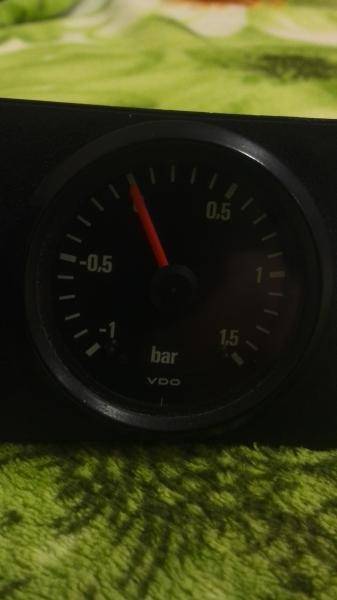

pil0t 607 Опубликовано 25 марта, 2014 Жалоба Поделиться Опубликовано 25 марта, 2014 Сколько бар должна дуть турба на 2.2hdi. У меня датчик показывает max. 1.2bar Ссылка на комментарий Поделиться на другие сайты Поделиться

Модератор Citrin Опубликовано 25 марта, 2014 Модератор Жалоба Поделиться Опубликовано 25 марта, 2014 Сколько бар должна дуть турба на 2.2hdi. У меня датчик показывает max. 1.2barНа разгоне максимум до 2400.На месте при прогазовках до 4000-5000 об. примерно около 1800-1900мБар Ссылка на комментарий Поделиться на другие сайты Поделиться
pil0t 607 Опубликовано 25 марта, 2014 Жалоба Поделиться Опубликовано 25 марта, 2014 (изменено) На 3-й и 4-й передачах газ в пол max 1.2 , следовательно турба легла? При перегазовке 0.7-0.9bar. Либо датчик гонит либо турбе ж.... Изменено 25 марта, 2014 пользователем pil0t 607 Ссылка на комментарий Поделиться на другие сайты Поделиться

pil0t 607 Опубликовано 25 марта, 2014 Жалоба Поделиться Опубликовано 25 марта, 2014 При перегазовках max. 0.7- 0.9bar.либо прибор врет, либо турба даходит. При достижении 3500об/мин примерно такое чувство как-будто турба оттрубаетсяУ меня двиг раскручивается только до 5000тыс. Та и должно быть???? Ссылка на комментарий Поделиться на другие сайты Поделиться

pil0t 607 Опубликовано 26 марта, 2014 Жалоба Поделиться Опубликовано 26 марта, 2014 так у тебя всего прибор до 1500, что ты хочешь от него?Так сколько при нормальном приборе должна дуть турбина Ссылка на комментарий Поделиться на другие сайты Поделиться
pil0t 607 Опубликовано 26 марта, 2014 Жалоба Поделиться Опубликовано 26 марта, 2014 На 3-й и 4-й передачах газ в пол max 1.2 , следовательно турба легла? При перегазовке 0.7-0.9bar. Либо датчик гонит либо турбе ж....до турбины еще куча проблем из за чего может не додувать...Так у меня лишний вакуумный контур убран. Да и еще на данный момент вместо эвк турбы стоит эвк который стоит на возд. фильтре.Да и впускной патрубок весь в масле, раньше все было сухо (масла было совсем капелька) Ссылка на комментарий Поделиться на другие сайты Поделиться
Leonevich Опубликовано 27 марта, 2014 Жалоба Поделиться Опубликовано 27 марта, 2014 (изменено) Сколько бар должна дуть турба на 2.2hdi. У меня датчик показывает max. 1.2barНа разгоне максимум до 2400.2400 это уже передув, если не тюнинг, то в прошиве лимитер на 2200 стоит.Так сколько при нормальном приборе должна дуть турбинана 3-ей передаче и выше при тапке в пол на 2500 об.мин примерно длжна 2200 мБар по компу дуть и 1,2 бара по манометру.P.S. если вы не в горах конечно проверяете, а при атмосферном давлении около 1000 мБа.Нормально все с наддувом)) Изменено 27 марта, 2014 пользователем Leonevich Ссылка на комментарий Поделиться на другие сайты Поделиться

pil0t 607 Опубликовано 28 марта, 2014 Жалоба Поделиться Опубликовано 28 марта, 2014 Сколько бар должна дуть турба на 2.2hdi. У меня датчик показывает max. 1.2bar На разгоне максимум до 2400. 2400 это уже передув, если не тюнинг, то в прошиве лимитер на 2200 стоит. Так сколько при нормальном приборе должна дуть турбина на 3-ей передаче и выше при тапке в пол на 2500 об.мин примерно длжна 2200 мБар по компу дуть и 1,2 бара по манометру. P.S. если вы не в горах конечно проверяете, а при атмосферном давлении около 1000 мБа. Нормально все с наддувом)) Спосибо огромное, Будем искать другую причину слабой тяги Сколько бар должна дуть турба на 2.2hdi. У меня датчик показывает max. 1.2bar На разгоне максимум до 2400. 2400 это уже передув, если не тюнинг, то в прошиве лимитер на 2200 стоит. Так сколько при нормальном приборе должна дуть турбина на 3-ей передаче и выше при тапке в пол на 2500 об.мин примерно длжна 2200 мБар по компу дуть и 1,2 бара по манометру. P.S. если вы не в горах конечно проверяете, а при атмосферном давлении около 1000 мБа. Нормально все с наддувом)) 1.2bar у меня на 3 передаче при 3500-4000об/мин. Ссылка на комментарий Поделиться на другие сайты Поделиться
Leonevich Опубликовано 28 марта, 2014 Жалоба Поделиться Опубликовано 28 марта, 2014 Просто не успевает раскрутиться, если на пятой ехать на подьем то обороты растут медленнее и турбина раскрутится до заданного давления, если нет то есть проблемы с наддувом. В любом случае 1.2 бара лежат в промежутке от 2500 до 3000 об.мин. дальше давление снижается. Ссылка на комментарий Поделиться на другие сайты Поделиться
