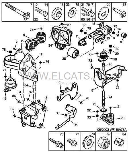

Может и глупый вопрос, но где находится подушка под номером 28? Вроде все облазил с ямы и не нашел :bk:
С левой стороны на лонжероне, держит коробку
