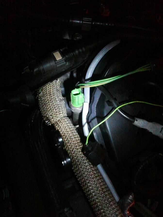

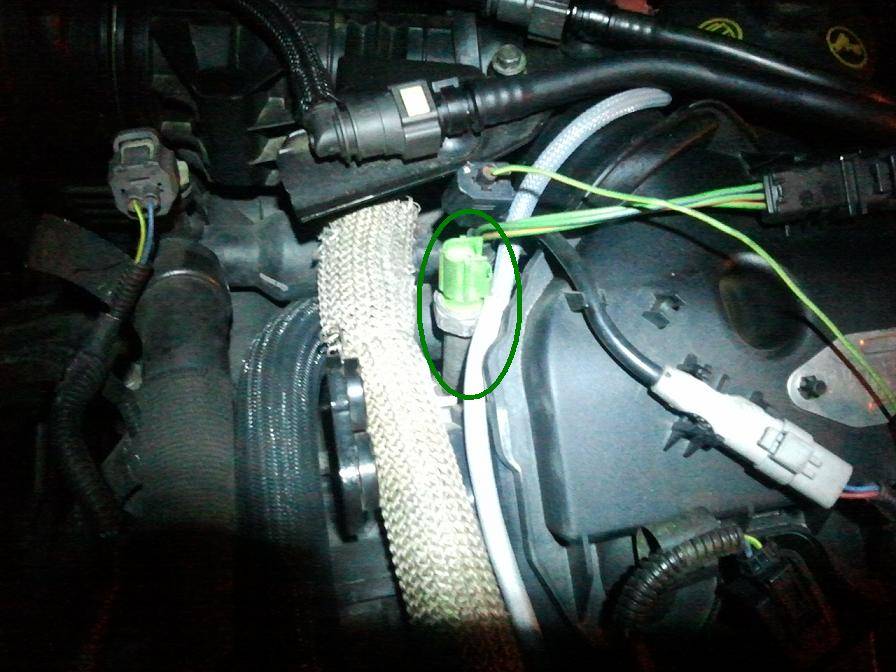

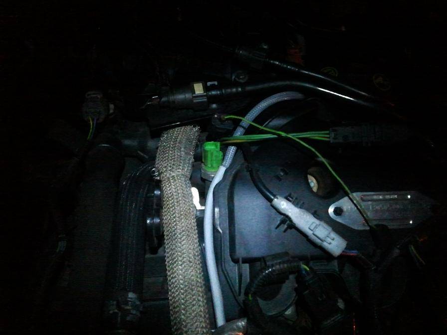

Ребята, помогите опознать датчик (фото корявое в темноте при свете фонарика), стоит слева на моторе, вверху, рядом с крышкой, около проходящей трубки ЕГР на заслонку...спасибо)

Ребята, помогите опознать датчик... спасибо)
Датчик давления масла!!! Двигатель 2.7HDI
Спасибо, уже определил через schematique) вот только его номер никак не найду, сервис бокса уже нет(((
