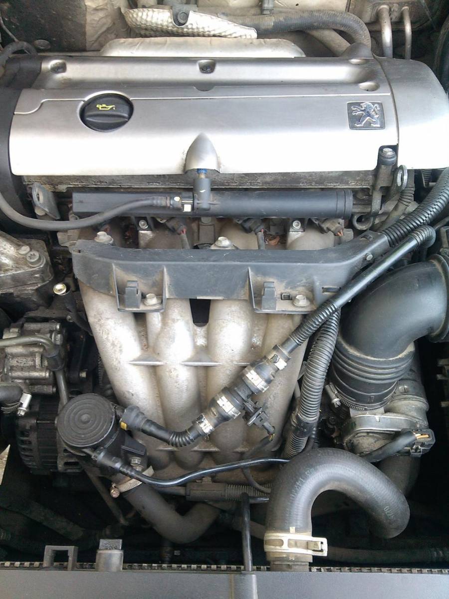

Balamut Опубликовано 23 января, 2016 Жалоба Поделиться Опубликовано 23 января, 2016 Расскажите что за деталь ( прибор, элемент двигателя) круглая в нижнем левом углу. Для чего она нужна и ее функции в машине. Спасибо. Ссылка на комментарий Поделиться на другие сайты Поделиться
Leonevich Опубликовано 23 января, 2016 Жалоба Поделиться Опубликовано 23 января, 2016 Похоже на маслоулавливатель. Ссылка на комментарий Поделиться на другие сайты Поделиться
Balamut Опубликовано 23 января, 2016 Жалоба Поделиться Опубликовано 23 января, 2016 Может из за этой штуки быть большой расход ? Не могу с расходом разобраться. Ссылка на комментарий Поделиться на другие сайты Поделиться
Димыч. Опубликовано 23 января, 2016 Жалоба Поделиться Опубликовано 23 января, 2016 Из-за любого подсоса воздуха поднимется расход. Ссылка на комментарий Поделиться на другие сайты Поделиться

Balamut Опубликовано 23 января, 2016 Жалоба Поделиться Опубликовано 23 января, 2016 Я тут немного порылся . Только вот бы не плохо услышать мнение знающего человека. Фото что я скидываю второй раз и отмечаю кружкою интересующую деталь. Я так понял это НАСОС ВОЗД. СИСТ. СНИЖЕН. ТОКС. Может кто нибудь это точно мне сказать, верно ли я нашел информацию о данной детали. двигатель 2.2 бензин 2000 года. Ссылка на комментарий Поделиться на другие сайты Поделиться
Димыч. Опубликовано 24 января, 2016 Жалоба Поделиться Опубликовано 24 января, 2016 Когда заводишь холодный двигатель, он шумит у тебя? Пылесос вроде рядом с кпп должен висеть. Ссылка на комментарий Поделиться на другие сайты Поделиться
Модератор Daiver Опубликовано 24 января, 2016 Модератор Жалоба Поделиться Опубликовано 24 января, 2016 Я тут немного порылся . Только вот бы не плохо услышать мнение знающего человека. Фото что я скидываю второй раз и отмечаю кружкою интересующую деталь. Я так понял это НАСОС ВОЗД. СИСТ. СНИЖЕН. ТОКС. Может кто нибудь это точно мне сказать, верно ли я нашел информацию о данной детали. двигатель 2.2 бензин 2000 года. Указанный бачок и трубки идущие к нему называется вентиляцией картера. Насос стоит в арке левого колеса, под пластиковой защитой. Ссылка на комментарий Поделиться на другие сайты Поделиться
