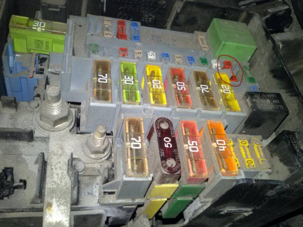

АЛЕКСЕЙ_607 Опубликовано 25 января, 2016 Жалоба Поделиться Опубликовано 25 января, 2016 Подскажите пожалуйста кто знает за что отвечает этот предохранитель 10А,а то сегодня лазил в фару и за одно в предохранители глянул и обнаружил что этот сгоревший. Ссылка на комментарий Поделиться на другие сайты Поделиться

Balamut Опубликовано 26 января, 2016 Жалоба Поделиться Опубликовано 26 января, 2016 1.jpgПодскажите пожалуйста кто знает за что отвечает этот предохранитель 10А,а то сегодня лазил в фару и за одно в предохранители глянул и обнаружил что этот сгоревший. посмотри тут avtoblokrele.ru/peugeot/predohraniteli-i-rele-peugeot-607.html avtoblokrele.ru/wp-content/uploads/2015/02/peugeot607-blok-kapot-226x300.jpg 1.jpgПодскажите пожалуйста кто знает за что отвечает этот предохранитель 10А,а то сегодня лазил в фару и за одно в предохранители глянул и обнаружил что этот сгоревший. если я правильно уведел на фото, то (10А) Управление двигателем Ссылка на комментарий Поделиться на другие сайты Поделиться
Модератор Citrin Опубликовано 26 января, 2016 Модератор Жалоба Поделиться Опубликовано 26 января, 2016 1.jpgПодскажите пожалуйста кто знает за что отвечает этот предохранитель 10А,а то сегодня лазил в фару и за одно в предохранители глянул и обнаружил что этот сгоревший. Какой мотор у вас? Если дизель-это питание ЭМК Swirl и клапана отключения 3-го плунжера на ТНВД Ссылка на комментарий Поделиться на другие сайты Поделиться
АЛЕКСЕЙ_607 Опубликовано 26 января, 2016 Жалоба Поделиться Опубликовано 26 января, 2016 2.2 бенз Ссылка на комментарий Поделиться на другие сайты Поделиться

АЛЕКСЕЙ_607 Опубликовано 27 января, 2016 Жалоба Поделиться Опубликовано 27 января, 2016 1.jpgПодскажите пожалуйста кто знает за что отвечает этот предохранитель 10А,а то сегодня лазил в фару и за одно в предохранители глянул и обнаружил что этот сгоревший. Какой мотор у вас? Если дизель-это питание ЭМК Swirl и клапана отключения 3-го плунжера на ТНВД А на 2.2 бенз за что отвечает этот предохранитель? Если за управление двигателем,тогда как я так езжу с перегоревшим?А может из-за него выскакивать ошибка впрыск топлива? Ссылка на комментарий Поделиться на другие сайты Поделиться

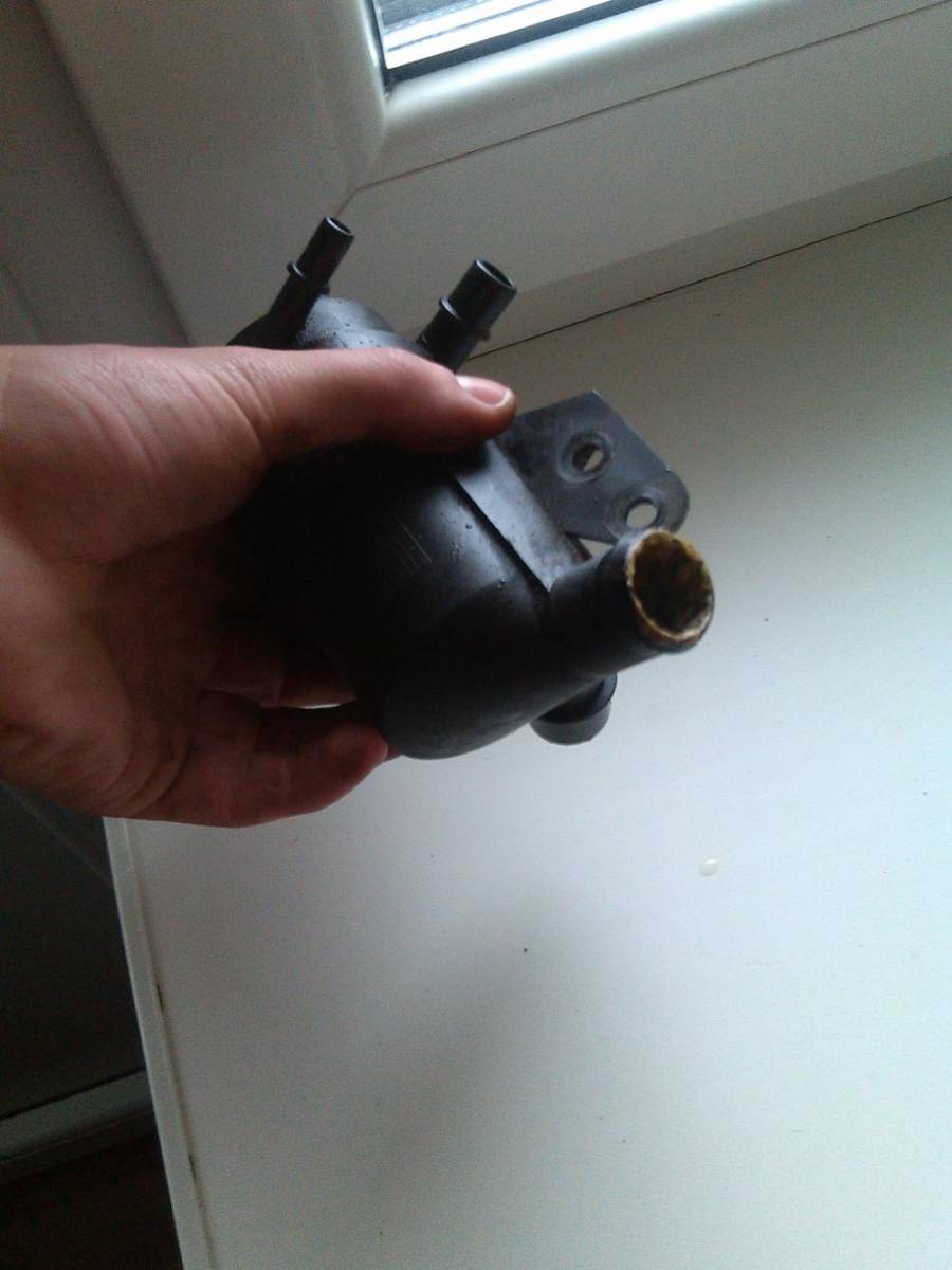

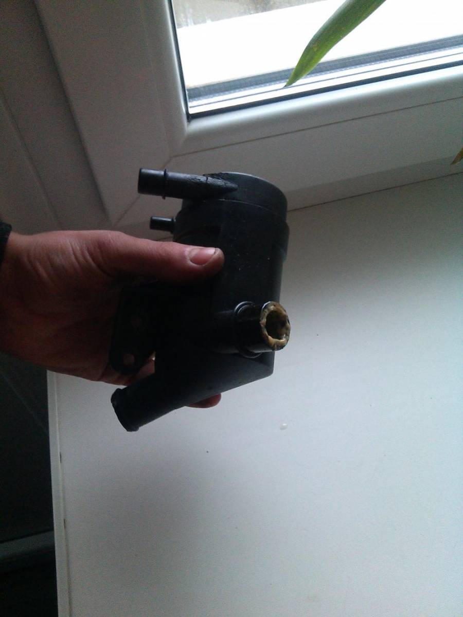

Balamut Опубликовано 30 января, 2016 Жалоба Поделиться Опубликовано 30 января, 2016 Я тут немного порылся . Только вот бы не плохо услышать мнение знающего человека. Фото что я скидываю второй раз и отмечаю кружкою интересующую деталь. Я так понял это НАСОС ВОЗД. СИСТ. СНИЖЕН. ТОКС. Может кто нибудь это точно мне сказать, верно ли я нашел информацию о данной детали. двигатель 2.2 бензин 2000 года.Указанный бачок и трубки идущие к нему называется вентиляцией картера. Насос стоит в арке левого колеса, под пластиковой защитой. Нормально что в этом бочке желтая смесь, похожая на масло двигателя ток желтое. На фото немного видно. Не много в бачке, но все же есть. Кто згает, помогите разобраться. Страшно даже заводить машину. Ссылка на комментарий Поделиться на другие сайты Поделиться
Модератор Daiver Опубликовано 30 января, 2016 Модератор Жалоба Поделиться Опубликовано 30 января, 2016 Это эмульсия. Смесь воды и моторного масла. Образуется из-за конденсации воды в вентиляции картера и масляных паров. Весь этот говно хорошо бы вымыть. И в трубках тоже. Ссылка на комментарий Поделиться на другие сайты Поделиться
Joker. Опубликовано 30 января, 2016 Жалоба Поделиться Опубликовано 30 января, 2016 И после чистки, километров через 500 будет тоже самое. Нужно комплексно как-то решать проблему. По мне так это конструктивная не доработка мотора. Самый толковый вариант засунуть картинку на радиатор, но нужно следить за температурой, иначе можно мотор перегреть. Ссылка на комментарий Поделиться на другие сайты Поделиться
Beтeрaн Опубликовано 30 января, 2016 Жалоба Поделиться Опубликовано 30 января, 2016 Эмульсия приходит с похолоданием. Что бы препятствовать её образованию, достаточно подать на впуск подогретый воздух, как это делалось в старых ваговских инжекторах. Ссылка на комментарий Поделиться на другие сайты Поделиться
Joker. Опубликовано 30 января, 2016 Жалоба Поделиться Опубликовано 30 января, 2016 это тоже неплохой вариант решения проблемы. Но все равно, если говорить о моторах PSA, то есть с проблемной вентиляцией картера есть без, если сильно не вспоминать то старый XU7JP, вышеописанный EW12J4 систематически зимой выгоняет масло, тот же старый XU10J4R таких проблем не имеет. Ссылка на комментарий Поделиться на другие сайты Поделиться
pil0t 607 Опубликовано 30 января, 2016 Жалоба Поделиться Опубликовано 30 января, 2016 Эмульсия приходит с похолоданием. Что бы препятствовать её образованию, достаточно подать на впуск подогретый воздух, как это делалось в старых ваговских инжекторах.Дохлый номер Ссылка на комментарий Поделиться на другие сайты Поделиться
Balamut Опубликовано 31 января, 2016 Жалоба Поделиться Опубликовано 31 января, 2016 Так как с этим все таки бороться, а может это эмульсия попасть в сам двигатель? Ссылка на комментарий Поделиться на другие сайты Поделиться
Joker. Опубликовано 31 января, 2016 Жалоба Поделиться Опубликовано 31 января, 2016 Тебе выше написали варианты, но тут особо ничем ситуацию не исправить,ещё совет греть машину в мороз. При прлюсовой температуре эмульсия ничем нестрашна. Ссылка на комментарий Поделиться на другие сайты Поделиться
pil0t 607 Опубликовано 31 января, 2016 Жалоба Поделиться Опубликовано 31 января, 2016 Почаще промывать эту самую вентиляцию , прогревать авто иииспользывать хорошее масло, ну и до кучи утеплить онную Ссылка на комментарий Поделиться на другие сайты Поделиться
Joker. Опубликовано 31 января, 2016 Жалоба Поделиться Опубликовано 31 января, 2016 Мыть практически бестолку, если ездить по городу на короткие расстояния то эмульсия будет, если ездить по трассе то эмульсии не будет. Утеплить как вариант. Ссылка на комментарий Поделиться на другие сайты Поделиться
Balamut Опубликовано 2 февраля, 2016 Жалоба Поделиться Опубликовано 2 февраля, 2016 Я немного не понял , что утеплить. Опишите точнее. Спасибо. А летом стоит утеплять ? И я задавал вопрос вышел.. может ли эта эмульсия попасть в двигатель ? Ссылка на комментарий Поделиться на другие сайты Поделиться
Модератор Daiver Опубликовано 2 февраля, 2016 Модератор Жалоба Поделиться Опубликовано 2 февраля, 2016 Не может. Утеплять трубки. Ссылка на комментарий Поделиться на другие сайты Поделиться
