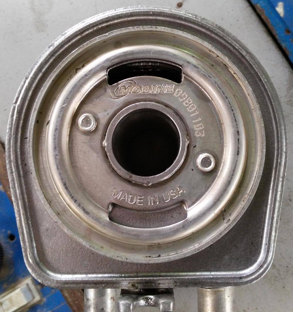

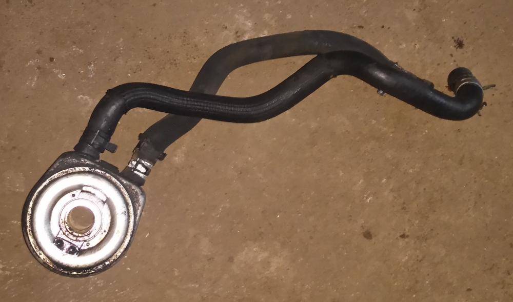

кто подскажет, все таки подойдет или нет уплотнительное кольцо от масляного фильтра между теплообменником и блоком на 2.2 hdi?
Где такая надпись?

Вот фотки, интересно то, что по сервисбоксу номер прокладки для этого теплообменника есть, а номера самого теплообменника нету.

Те, что четыре, ставятся как угодно, а первый должен стоять прорезями горизонтально. Слева и справа это прорези.
Почему? Это где-то описано?
