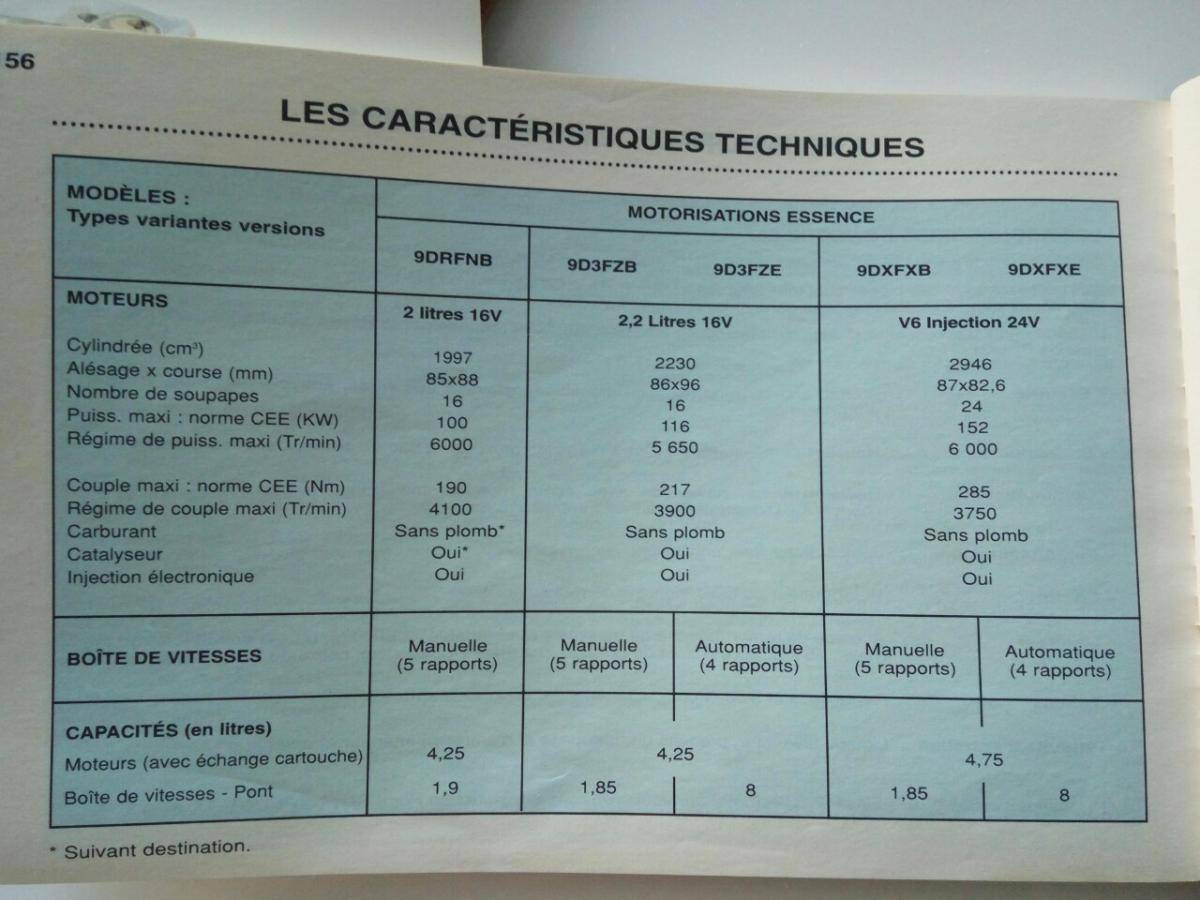

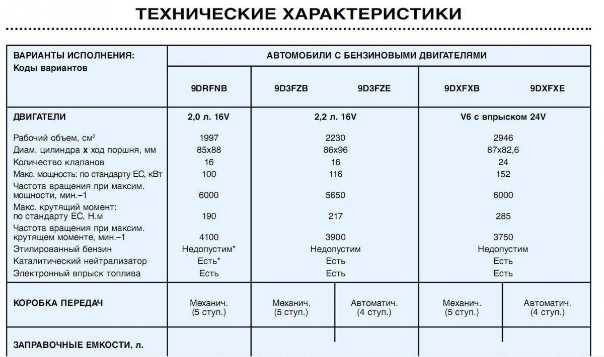

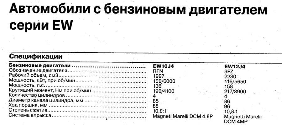

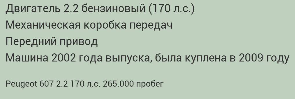

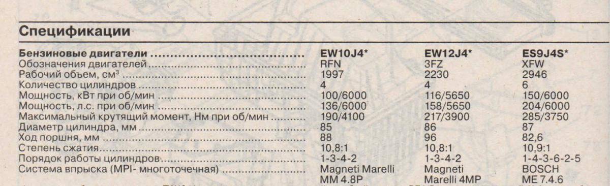

Димыч. Опубликовано 22 июля, 2016 Жалоба Поделиться Опубликовано 22 июля, 2016 Возник спор. Машина Пежо 607. Двигатель 3FZ. Везде указана мощность 158 лс. А вот товарищ Andrius доказывает, что там 170 лс. Помогите разрешить спор. Может он всех обманывает? Ссылка на комментарий Поделиться на другие сайты Поделиться
Модератор Daiver Опубликовано 22 июля, 2016 Модератор Жалоба Поделиться Опубликовано 22 июля, 2016 Хз где это везде, но в онлайн-сервисбоксе 170 л.с. Димыч. 1 Ссылка на комментарий Поделиться на другие сайты Поделиться
Димыч. Опубликовано 22 июля, 2016 Жалоба Поделиться Опубликовано 22 июля, 2016 Хз где это везде, но в онлайн-сервисбоксе 170 л.с. Это единственное место, на которое и опирается Андре. И это неверные данные. Открой книжку по машине и взгляни в ттх, там не так много цифр: 116kw/158сv. Если там 170, сделай скрин страницы и я утрусь. Ссылка на комментарий Поделиться на другие сайты Поделиться
Димыч. Опубликовано 22 июля, 2016 Жалоба Поделиться Опубликовано 22 июля, 2016 Вот, скачал мануальчик. Там указано 116 киловатт. Умножить на 1,36 все смогут. Ну и глянул в других источниках. Данные как на 607, так и на другие авто концерна. Мотор-то один 3FZ. Ссылка на комментарий Поделиться на другие сайты Поделиться
Модератор Daiver Опубликовано 22 июля, 2016 Модератор Жалоба Поделиться Опубликовано 22 июля, 2016 Как тут нагуглил? Т.е. считаешь что оф. сайт PSA знает хуже о своих моторах, чем говносайты типа Exist-a и Ко? Серьёзно? Сам то достоверный пруфлинк предоставь замест ссылок на чёрте что. P.S. Ты ведь слышал о том, что производители намеренно занижают мощность в мануалах для снижения налоговых выплат за моторы? В соседней рашке такое практикуется уже давно и всем известно. Димыч. 1 Ссылка на комментарий Поделиться на другие сайты Поделиться
Димыч. Опубликовано 22 июля, 2016 Жалоба Поделиться Опубликовано 22 июля, 2016 Давай не разводи мне демагогию. Мощность в мануале указана верно. Почему на мой дизель не завышена? Или 128 лс это у них не мощность?Поймал человека с 607, зафоткал книжку. 116 kw. Если и это не достоверный источник, то что с тобой обсуждать можно? Ссылка на комментарий Поделиться на другие сайты Поделиться

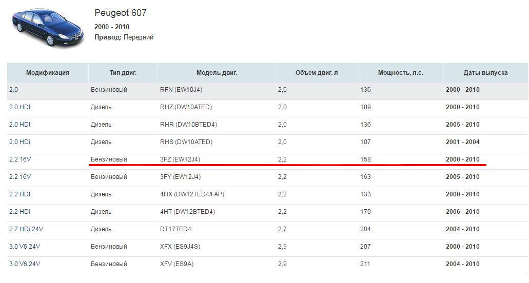

Toretto Опубликовано 22 июля, 2016 Жалоба Поделиться Опубликовано 22 июля, 2016 Как тут нагуглил? Т.е. считаешь что оф. сайт PSA знает хуже о своих моторах, чем говносайты типа Exist-a и Ко? Серьёзно? Сам то достоверный пруфлинк предоставь замест ссылок на чёрте что. Гугл разный бывает, а сервис бокс один https://c-a.d-cd.net/474228u/960.jpg Ссылка на комментарий Поделиться на другие сайты Поделиться
Димыч. Опубликовано 22 июля, 2016 Жалоба Поделиться Опубликовано 22 июля, 2016 Я не вижу в упор строки "Мощность двигателя - ххх CV." Ссылка на комментарий Поделиться на другие сайты Поделиться
