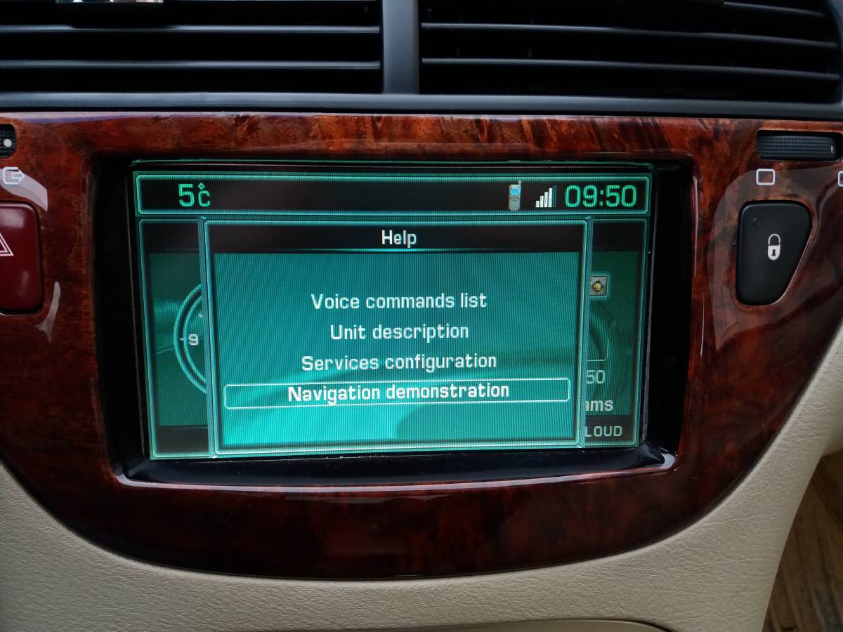

Димыч. Опубликовано 5 марта, 2017 Жалоба Поделиться Опубликовано 5 марта, 2017 В меню 607 есть такое подменю: On-board computer? Ссылка на комментарий Поделиться на другие сайты Поделиться

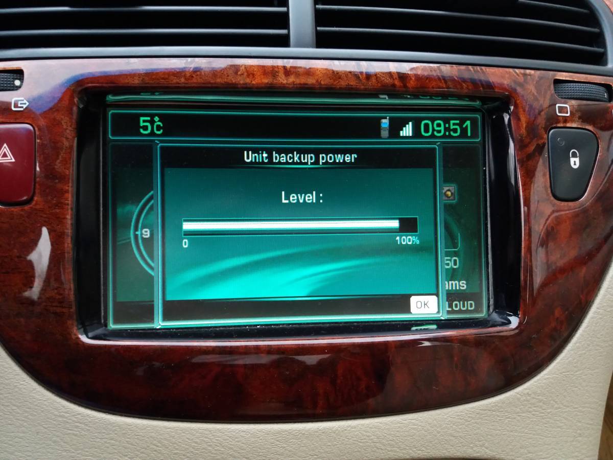

Evgen_Avd Опубликовано 6 марта, 2017 Жалоба Поделиться Опубликовано 6 марта, 2017 11 часов назад, Димыч. сказал: В меню 607 есть такое подменю: On-board computer? Есть. On-board computer-Diagnosis-Unit backup power. Оно? А вот удержанием Menu получаем: Ссылка на комментарий Поделиться на другие сайты Поделиться
Димыч. Опубликовано 6 марта, 2017 Жалоба Поделиться Опубликовано 6 марта, 2017 О, вот на верхнем фото тот самый уровень заряда. Ссылка на комментарий Поделиться на другие сайты Поделиться
