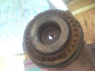

Eagle Опубликовано 24 мая, 2010 Жалоба Поделиться Опубликовано 24 мая, 2010 (изменено) Заменил опорный подшипник (если кому интересно SKF 22$). На все ушло около 2 часов. Когда его увидел ... Нижняя часть где-то потерялась, шарика осталось всего 3 (видно на фото) Зато сейчас благодать... Ни те щелчков, ни треска. Сплошное удовольствие от езды А у меня секреток нет, как и декоративных колпачков на болты, а колпачки с дисков (R17 которые) сняли через неделю после установки колес с летней резиной.... Шоб им руки поотсохли.... Изменено 24 мая, 2010 пользователем eagle Ссылка на комментарий Поделиться на другие сайты Поделиться

reidel Опубликовано 25 мая, 2010 Жалоба Поделиться Опубликовано 25 мая, 2010 Заменил опорный подшипник (если кому интересно SKF 22$). На все ушло около 2 часов. Когда его увидел ... Нижняя часть где-то потерялась, шарика осталось всего 3 (видно на фото) Зато сейчас благодать... Ни те щелчков, ни треска. Сплошное удовольствие от езды А у меня секреток нет, как и декоративных колпачков на болты, а колпачки с дисков (R17 которые) сняли через неделю после установки колес с летней резиной.... Шоб им руки поотсохли....Орел, спс, что отписался да еще с картинкой. скажи плиз в каком состоянии чашки были?менять трудно было(как понял сам менял)?у нас опорные подшипники стоят 100$(не у ОД)спасибо, жду ответа Ссылка на комментарий Поделиться на другие сайты Поделиться
Eagle Опубликовано 25 мая, 2010 Жалоба Поделиться Опубликовано 25 мая, 2010 (изменено) 1 чтоли?? :blink: Купил 2, заменил 1, который явно был "убит". второй пока нормально, так что его оставит на потом. (времени не хватило вчера, оставил на выходные)Орел, спс, что отписался да еще с картинкой. скажи плиз в каком состоянии чашки были?менять трудно было(как понял сам менял)?у нас опорные подшипники стоят 100$(не у ОД)спасибо, жду ответакак-то дороговато у вас. я брал SKF по 22$ за штуку. Менял сам. Времени ушло около 2 часов на левую сторону. Правая пока ездит на старом. Теоретически можно было бы и быстрее, но не смог открутить стойку стабилизатора из-за чего испытывал некоторые трудности при установке. А так отвинчиваешь 3 винтика, которые держат подушку и 1 гайку, которая держит амортизатор в подушке. Далее стяжками стягиваем пружину и выжимаем всю амортизационную стойку вниз - подушка снимается. Вот и все. Возможно, если бы все полностью разбирать (как в книжке) было бы правильнее, но не было ни желания, ни возможности. Чашки нормальные, просто очистил немного от ржавчины и верхнюю от остатков старого подшипника. Изменено 25 мая, 2010 пользователем eagle Ссылка на комментарий Поделиться на другие сайты Поделиться
