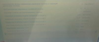

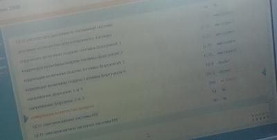

Ректор Опубликовано 2 августа, 2010 Жалоба Поделиться Опубликовано 2 августа, 2010 понимаешь, Ректор, тут может быть несколько причин, что авто перестало тянуть, первая, при сборке что-то где-то с проводами, перелом там или что-то в таком духе, второе ремень ГРМ - метки на пол зуба сбиты вот и результат, ну и третье, если первый и второй вариант проверены, лезть в электронику, досконально проверять все параметрыскатал к хотабу, комп показал две ошибки по фапу. по двигателю турбине егр всё норм. но машина тупая. покрутились повертелись возле машины, репы почесали и разъехались... буду дальше искать. Ссылка на комментарий Поделиться на другие сайты Поделиться
Модератор Daiver Опубликовано 2 августа, 2010 Модератор Жалоба Поделиться Опубликовано 2 августа, 2010 Турбина давление нормальное выдает? Разбежка между заданным и измеренным давлением какая? И фильтр насколько забит? Какой перепад давления? Ссылка на комментарий Поделиться на другие сайты Поделиться
Ректор Опубликовано 2 августа, 2010 Жалоба Поделиться Опубликовано 2 августа, 2010 Турбина давление нормальное выдает? Разбежка между заданным и измеренным давлением какая? И фильтр насколько забит? Какой перепад давления?давление на фапе он посмотреть не смог, про турбину тоже нужно спрашивать. Ссылка на комментарий Поделиться на другие сайты Поделиться
Модератор Daiver Опубликовано 2 августа, 2010 Модератор Жалоба Поделиться Опубликовано 2 августа, 2010 Узнавай, спрашивай. Это ключевые показатели тяги. Особенно параметры турбины. Ссылка на комментарий Поделиться на другие сайты Поделиться
Ректор Опубликовано 2 августа, 2010 Жалоба Поделиться Опубликовано 2 августа, 2010 Узнавай, спрашивай. Это ключевые показатели тяги. Особенно параметры турбины. Ссылка на комментарий Поделиться на другие сайты Поделиться
Hottab Опубликовано 2 августа, 2010 Жалоба Поделиться Опубликовано 2 августа, 2010 Турбина идеальна. Измеренное и задаваемое одинаковое. По фапу не смотрел. Воздухомер тож нормально показывает. Ссылка на комментарий Поделиться на другие сайты Поделиться
Модератор Citrin Опубликовано 2 августа, 2010 Модератор Жалоба Поделиться Опубликовано 2 августа, 2010 Это не те скрины... Нужен скрин давления турбокомпрессора:2 величины, измеренное и заданное и скрин страницы по ФАПу. Ссылка на комментарий Поделиться на другие сайты Поделиться

Ректор Опубликовано 3 августа, 2010 Жалоба Поделиться Опубликовано 3 августа, 2010 (изменено) это нормально? Изменено 3 августа, 2010 пользователем Ректор Ссылка на комментарий Поделиться на другие сайты Поделиться
