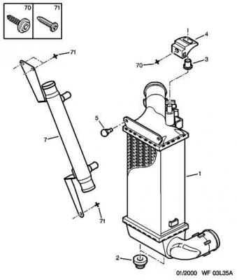

Модератор Daiver Опубликовано 20 сентября, 2010 Модератор Жалоба Поделиться Опубликовано 20 сентября, 2010 (изменено) Косяк 607 2.2 дизеля. Для тех, кому интерестно. Симптомы: - уходит антифриз - пузырьки в расширительном бачке системы охлаждения - белый и вонючий пар из выхлопной трубы Все указывает на пробитую прокладку ГБЦ. Как бы не так. В системе воздухораспределения этого дизельного двигателя есть два интерестных места, где ОЖ оказывается в непосредственной близости с выхлопной системой и системой впуска воздуха. Так вот, самое проблемное место это жидкостный радиатор впускного воздуха. При вышеперечисленных симптомах проверяем его первую очередь. По информации, полученной с одной из разборок, радиаторы эти пользуются усточивым спросом, т.к. частенько текут. Цена на разборках около 40-50 уе. Новый чуть больше миллиона на Сифтрансе. Не дайте себя развести наденьги за ремонт двигателя! Добавил картинку. Под номером 7. Изменено 20 сентября, 2010 пользователем Daiver Ссылка на комментарий Поделиться на другие сайты Поделиться
slonenok1980 Опубликовано 20 сентября, 2010 Жалоба Поделиться Опубликовано 20 сентября, 2010 это тот что маленький рядом с большим стоит?(извините за такой вопрос но по моторам я тьма) Ссылка на комментарий Поделиться на другие сайты Поделиться
